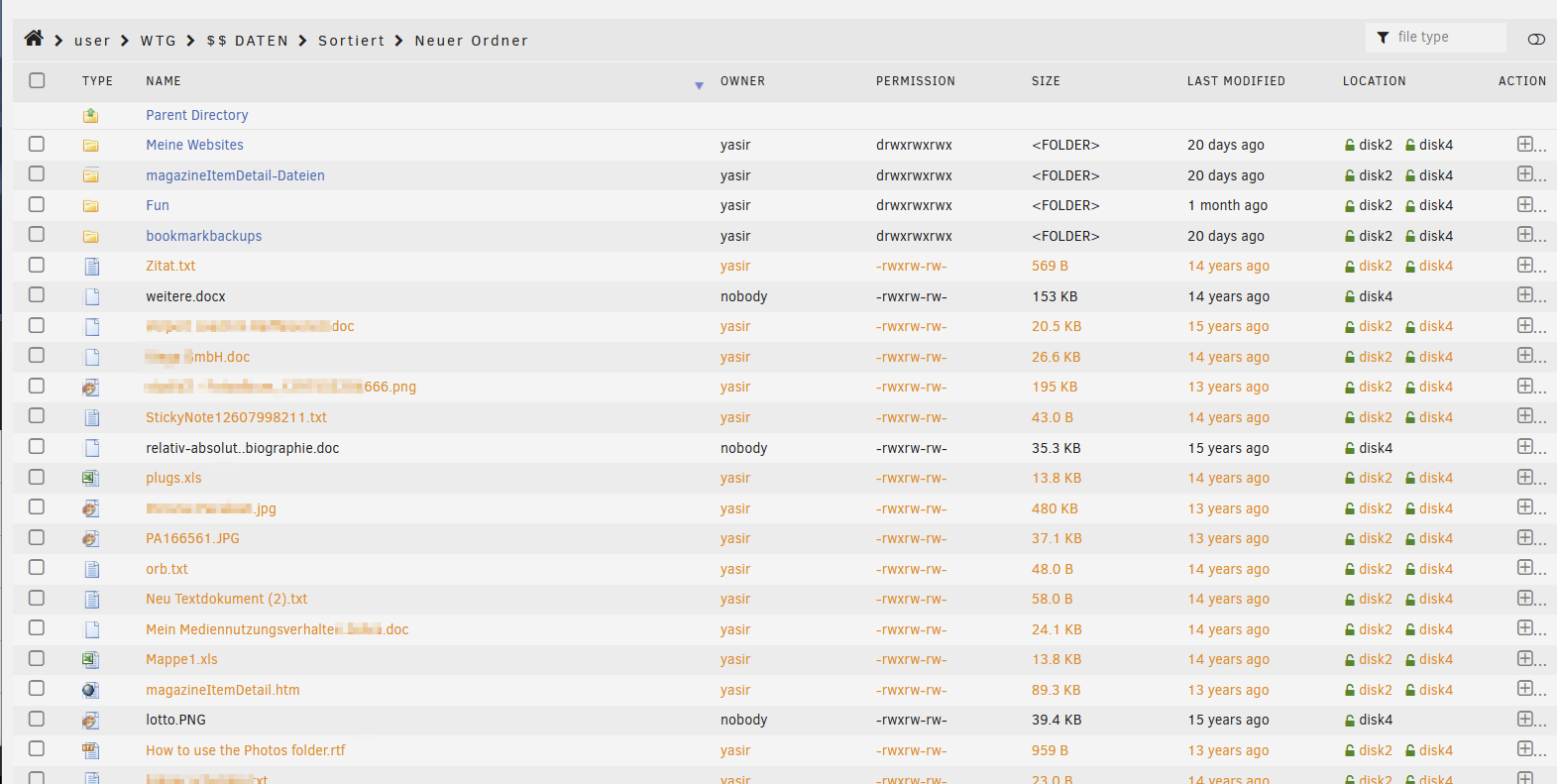

Danke, ich werde erst mal den Tipp von hawihoney nachgehen. Zur Einordnung, so sieht es bei mir aus und das überall in meinen Daten, welche ich gerade sortiere:
