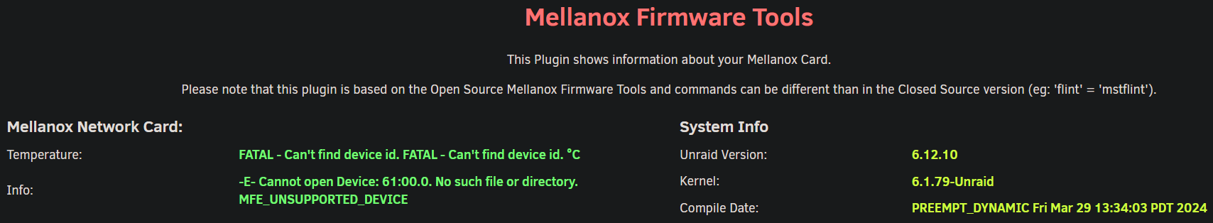

Habe mir eine neue ConnectX-6 Lx (MCX631102AN-ADAT) geholt.
Leider möchte sie nicht laufen:
Kann ich mit der Karte noch irgendwas manuelles versuchen (Treiber, flashen), oder muss ich auf support warten?

geht die Karte nicht ? oder geht es dir um das Firmware Tool was die Karte nicht findet ?

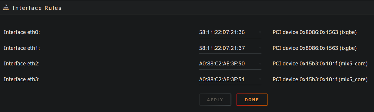

Die Karte scheinen nicht als Interface aufzutauchen, ich bin mir nicht mehr sicher wie es mit meinen QSFP+ Karten war, da erschien aber glaub ein Interface.. (Ich sehe sie nur in den Interface Rules)
Sie sind auch nicht anwählbar zum bonden. und der Link ist grundsäzlich nicht aktiv..
