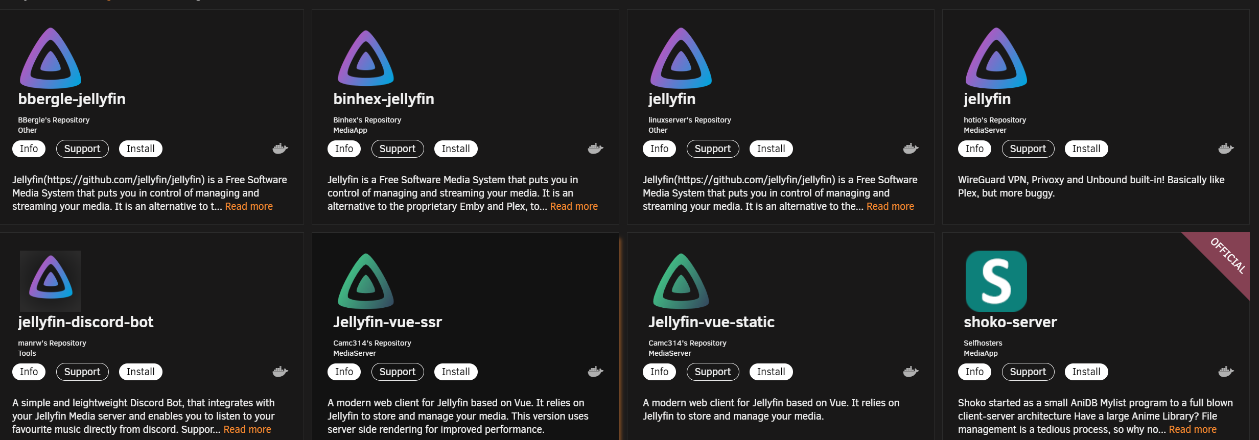

Welcher Jellyfin Container ist der passende für AMD-VEGA?
Hi zusammen,
vor einigen Jahren hatte ich den Beitrag Dankenswerterweise umsetzen können;
angepasste ich777/jellyfin' in Verwendung und auch meinen RAM als cache zur SSD vorgezogen, wie zu sehen, geht der Schwenk zu 'jellyfin/jellyfin"  und ich und vllt. auch eine andere Nutzer sieht es dann so aus;
und ich frage mich, was man denn hier eigentlich wählen sollte, optimalerweise, wenn es um die VEGA Einbindung für Transkodierung geht.

Naja, auf die Idee bin ich auch gekommen, genau wie Jellyfin Foren/Guide selbst aufzusuchen.
Lediglich "bbergle-jellyfin" gibt HW Transc. in der Info an, im Kern ist das aber nicht meine Frage. Frage könnte auch sein, was bringt es so viel „Jellyfins“ zu haben, ohne die Merkmale was unter unRAID empfohlen wird u.a. für HW transcodierung.

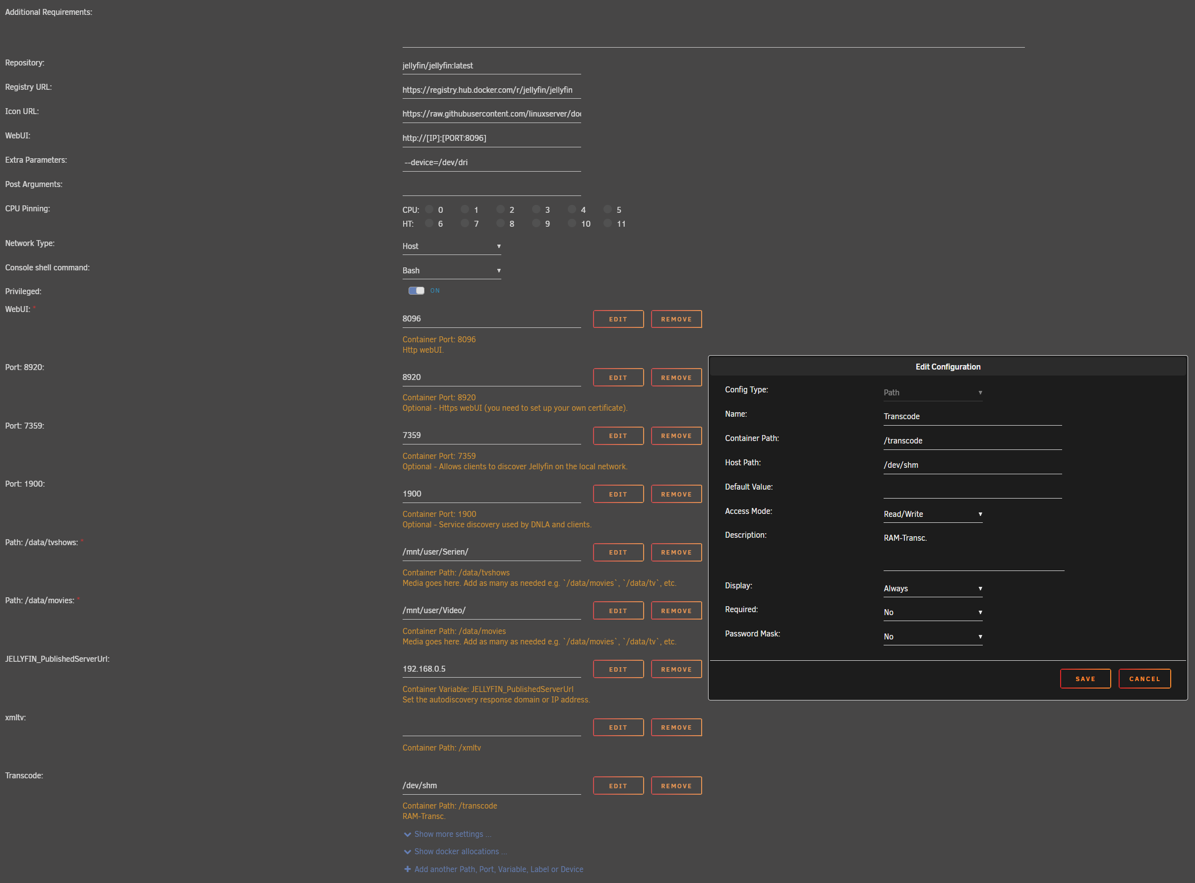

Danke, ich habe jetzt den „bbergle-jellyfin“ in Verwendung unter den
Zusätzliche Parameter: --device=/dev/dri
Wurde RAM transk. anbelangt so bin ich am ausprobieren;
Schön ist aber, dass Vaapi transc. funktioniert.:) :)

Wenn ich das richtig gelesen habe, soll das „Radeon TOP“ aber die Einstellungen von „modprobe“ ersetzt werden, auch gab es die Info, dass „Bei ‚Device‘ unten hier in der Vorlage ‚/dev/dri‘ hinzufügen“ anzugeben, Ich werde bei Problemen dann von „Extra Parameters“ auf „Device“ wechseln.

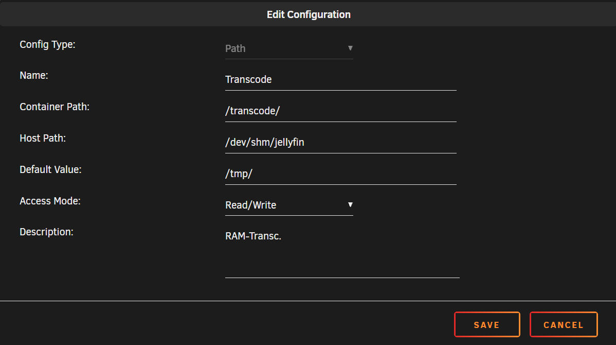

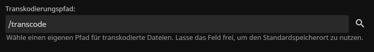

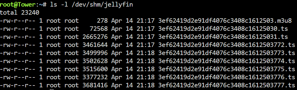

RAM Transkodierung klappt bei mir mit folgenden Anpassungen;
 In Jellyfin;
Dann bleibt auch folgender Pfad schön leer;
..und folgender füllt sich; "ls -l /dev/shm/jellyfin"
