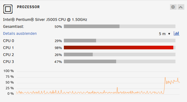

Wie ausgelasstet ist denn deine CPU beim Preclear vorgang?
Ich meine mich zu erinnern, das bei einem meiner Lenovos, die CPU auf 100% lief, als ich die Platten testweise mal gecleart hatte.
Also der CPU war eher langweilig, bis ich mich gerade eben auf der GUI angemeldet hatte.
Nach weiteren 22 Stunden sind wir inzwischen bei 8 % …
