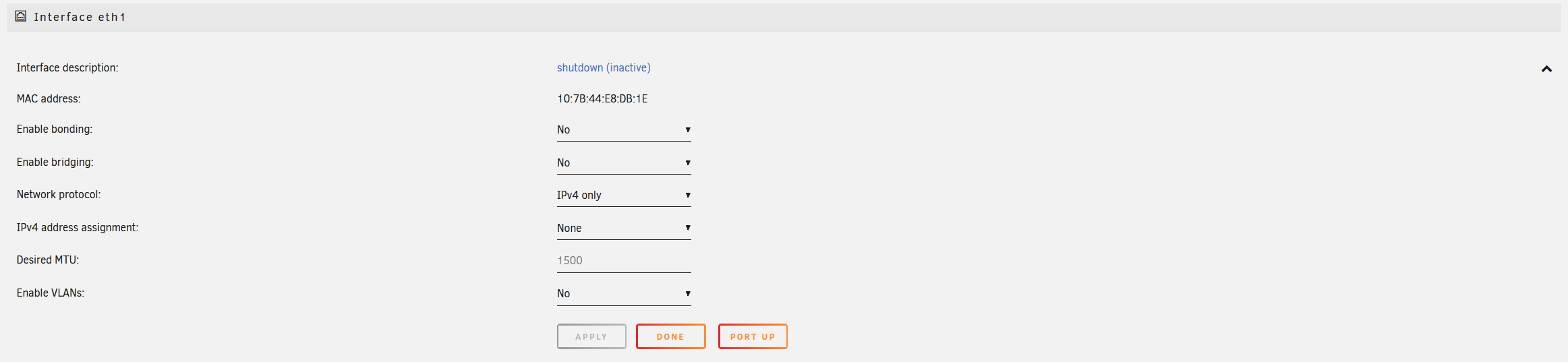

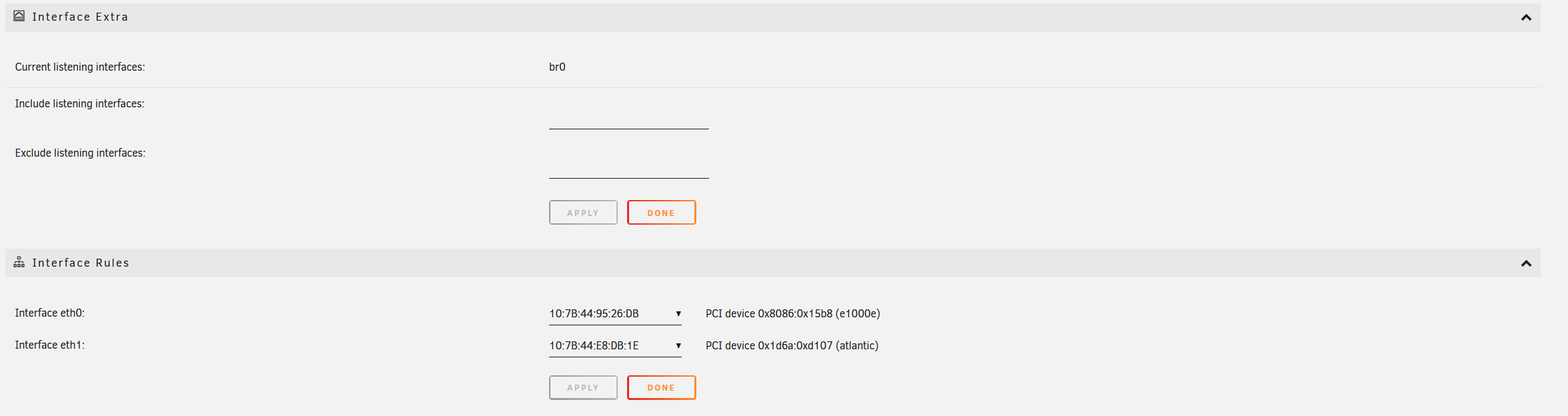

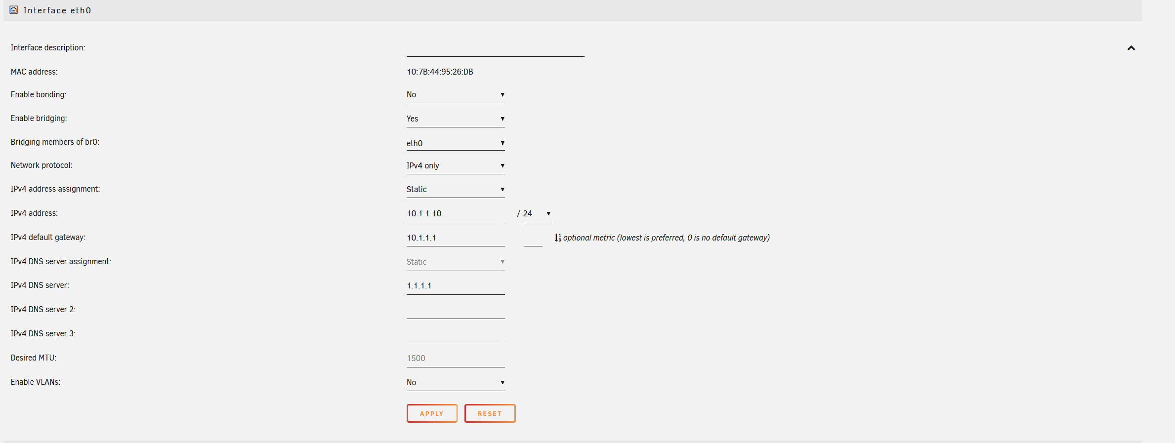

Hier direkt mal die gewünschten Screenshots. Die Settings ändere ich gleich.
Interessant finde ich, dass laut Config ipv6 aktiv ist, laut GUI aber nicht.

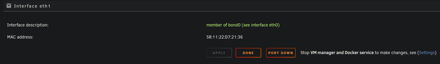

2 hours ago, strohann said:
Oder Zeig mal die Konfiguration wie du es getestet hast, da dein Bild hier immer noch kein Bond anzeigt..
Unten sollte es dann so aussehen:
