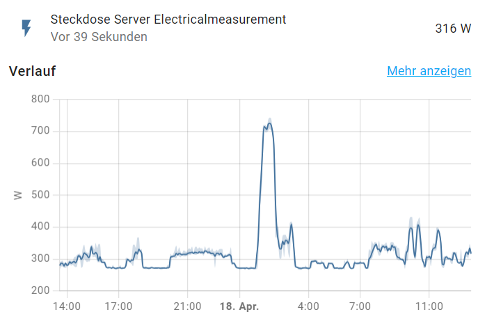

Hier mein Schrank:
Ich halte das in Deinem Fall, zumal bei schlafenden Platten, für viel zu hoch. Wie ist denn die CPU-Auslastung? Ich bin z.B. wieder von SABnzbd zurück zu NZBGet da der Verbrauch durch dieses Python Geraffel bei mir erheblich mehr Saft zog als das hoch optimierte NZBGet.
Das ist der aktuelle Verbrauch des ganzen 19" Schrankes und da läuft aktuell Einiges. Die Spitze ist die Maintenance in der Nacht:
