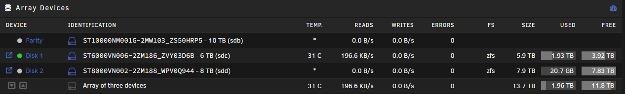

Kann mir jemand erklären wie Unraid mit neuen Daten umgeht was die Priorisierung der Array Disks angeht?
Obwohl auf Disk 1 noch massig Speicher frei ist hat Unraid angefangen auf Disk 2 Daten abzulegen. Soll das so sein? Ich dachte eher dass bis zu einem bestimmten Prozentsatz Disk 1 genutzt wird und dann erst auf die nächste Disk zugegriffen wird.

Wenn ich nun mit unbalance die Daten von Disk2 auf Disk1 verschiebe dürfte das doch keinen Unterschied für die Docker bedeuten, oder irre ich mich da?
Data Zugriff ist ja Share gebunden und nicht Disk gebunden.?.

So ist es.
Ich würde aber die entsprechenden Docker(s) vor dem Verschiebe-Prozess stoppen.
Wenn alles abgeschlossen ist, die Docker(s) wieder starten.

Move hat funktioniert. Sollte dann nachher auch bei den neuen Daten richtig auf Disk1 landen.

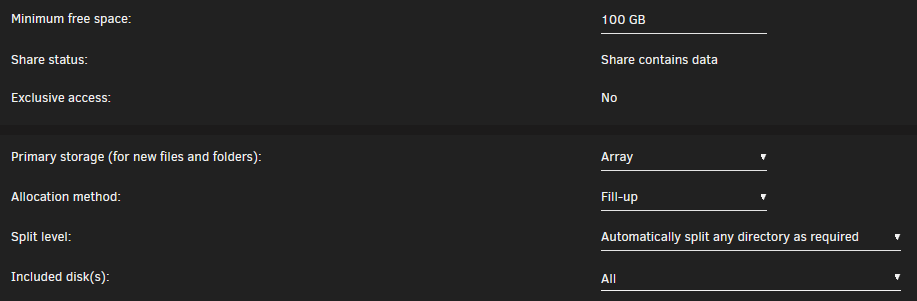

Habe meine Share auf Fill-up umgestellt.
Bitte stelle aber ein, daß die Disks nicht randvollgeschrieben werden. Das kann bei dem letzten Bit problematisch werden (genauso auch in einem cache).
Ich habe 100 GB Reserve eingestellt, ab da soll er die nächste Disk nehmen.
Die Einstellung sollte das doch bewirken wenn ich das richtig verstehe.
