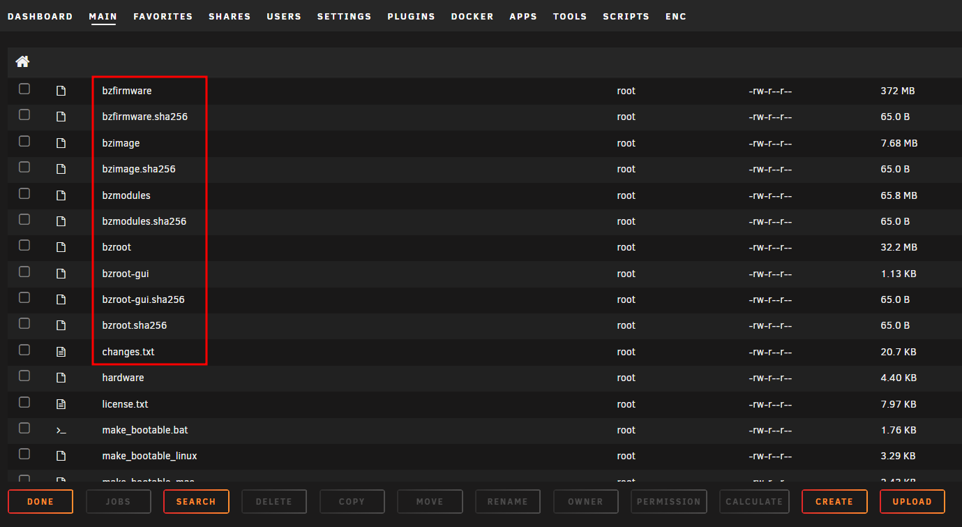

du kannst auch Alternativ
1/ einen Pseudo Stick mit der aktuellen Unraid version erstellen
2/ die bz Dateien (und changes.txt) manuell auf dem vorhandenen Stick überschreiben
3/ starten, fertig ist das Update ...

Es hat super geklappt, war eigentlich ganz einfach.
Ich habe den Server runtergefahren, den Stick in meinen Computer gesteckt und erst mal alles gesichert.
Dann habe ich mir die Installations ZIP von Unraid runtergeladen und entpackt, darin waren dann die angegebenen Dateien enthalten, die ich dann auf den Stick kopiert habe.
Stick ausgeworfen und wieder in den Server gesteckt und gebootet. Zwei Minuten später konnte ich die Aktivierung erfolgreich beenden.
