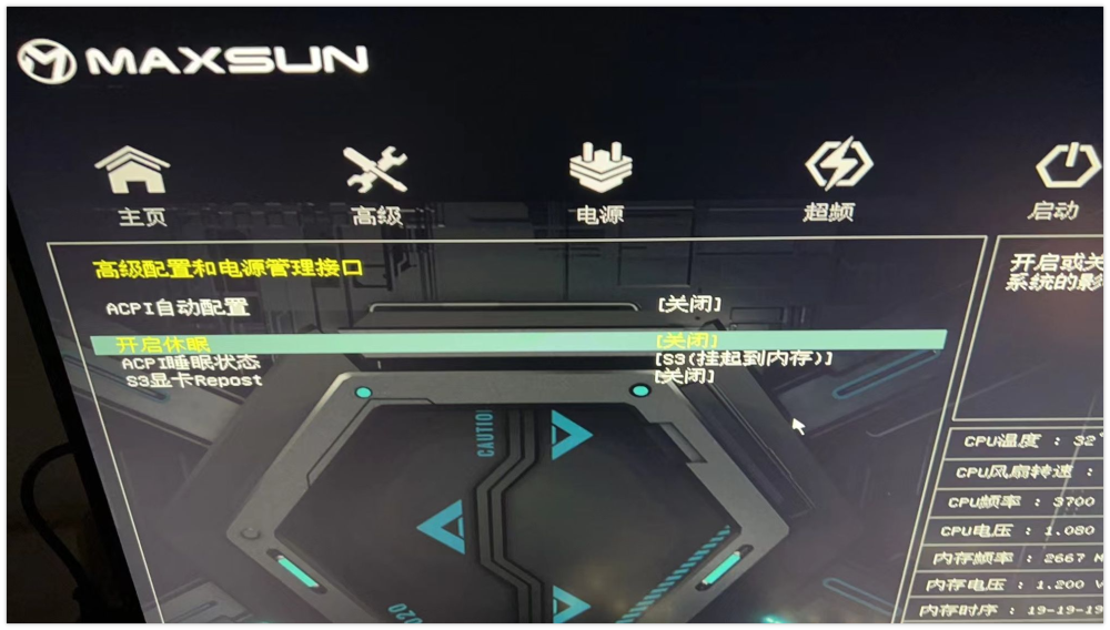

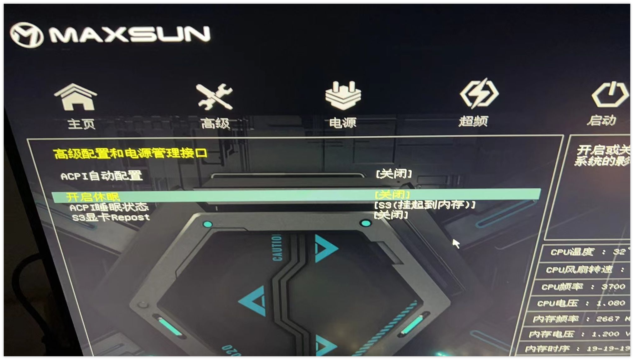

猜测可能与电源管理有关,你可以先尝试在 BIOS 中关闭所有关于电源管理的设置,例如:
