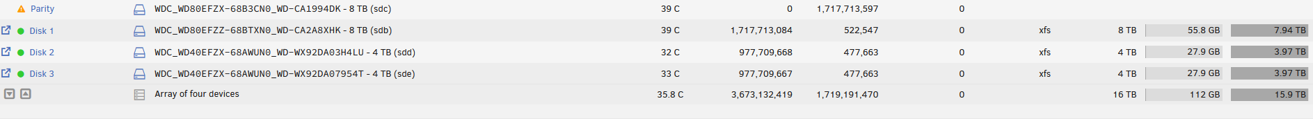

Hallo zusammen,
ich habe Unraid komplett neu aufgesetzt auf neuer Hardware mit nem bereits registrierten USB-Stick mit Pro-Key. Hatte auch 2 Festplatten aus dem alten Setup drin, habe dann alles mit XFS formatiert und dann über Nacht laufen lassen. Habe nichts installiert und absolut noch nichts weiter gemacht, keine Shares, keine Docker, keine Apps, nichts installiert und aktuell zeigt mir das System bereits 112GB genutzten Speicher an.
Was kann das sein? Das blanke Unraid nutzt doch nicht so viel Speicher, oder?
Vielen Dank schon mal!!! :)

1. unraid selber legt die eigenen system Shares an
2. unraid zeigt dort auch den verwendeten Speicher an, der für die Struktur des Dateisystemes bei drauf geht.
3. Schau doch einfach mal auf die Datenträger drauf ob Du da irgendwo die Systemshares findest (die sich am sinnvollsten exklusiv auf einem flotten SSD Medium befinden sollten.
Randnotiz: Ist es Absicht, daß Du für die Parity die langsamere der beiden 8TB Festplatten verwendet hast? Das bremst alle Festplatten stärker als notwendig ein.
Auch, wenn es sich nominell nur um rund 240 Umdrehungen pro Minute handelt würde ich das anders handhaben.

Vielen Dank für die schnelle Antwort!!
Und danke für die Randnotiz, offen gesagt ist mir das nicht mal aufgefallen, zumal ich nominell einfach 2x dieselbe Festplatte gekauft hab und jetzt verwundert bin, dass die sich unterscheiden. Dann werde ich die Platten nochmal in der Konfiguration tauschen.
