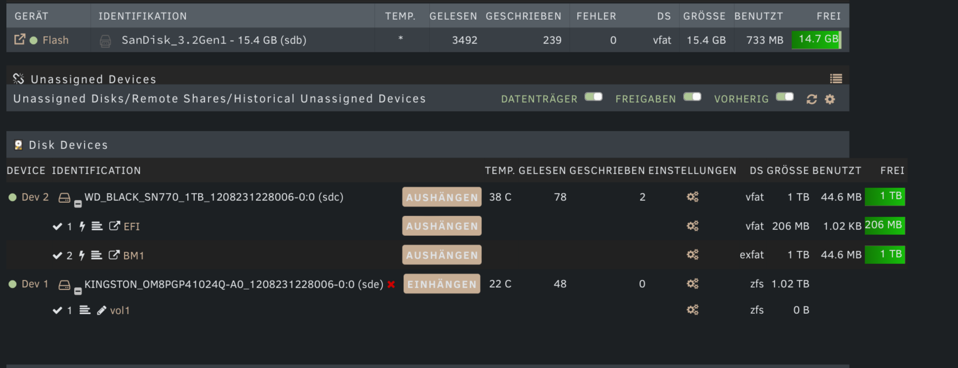

Hallo,
bin am verzweifeln mit Unraid, ich habe mir einen Mini PC mit Unraid aufgesetzt, und per USB einen Terramaster D5 Hybrid gekauft.
Leider werden die 2 NVME Disk unter Laufwerke nicht einzeln erkannt. Vermute es liegt am gleichen Namen, aber wie kann ich das ändern?
Auch das Parity Laufwerk ist nach einen Neustart immer deaktiviert und braucht über 10 Stunden bevor es wieder gut ist.
Über eure Hilfe würde ich mich freuen

Anscheinend geht Unraid nur über des Device Model, die S/N die Eindeutig ist wird leider nicht genommen.
hie mal mein Beispiel
1:0:0:0WD_BLACK SN770 1TB 2334HU401471
0:0:0:0WD_BLACK SN770 1TB 2334HU401786
Nein UNRAID geht über UUID. Und "dank" des USB Gehäuses das zwischen UNRAID und den NVME steckt wird die UUID anscheinend nicht korrekt weitergegeben, nach deiner Fehlerbeschreibung scheinen alle angeschlossenen Geräte dieselbe zu bekommen, da ja auch die Parity "verschwindet".
Genau genommen ist also dein USB Gehäuse das Problem. Und eben weil dies sehr häufig vorkommt wird hier (im Gegensatz zu diversen selbsternannten YouTube Sternchen) ausdrücklich von solchen Konstrukten abgeraten.
