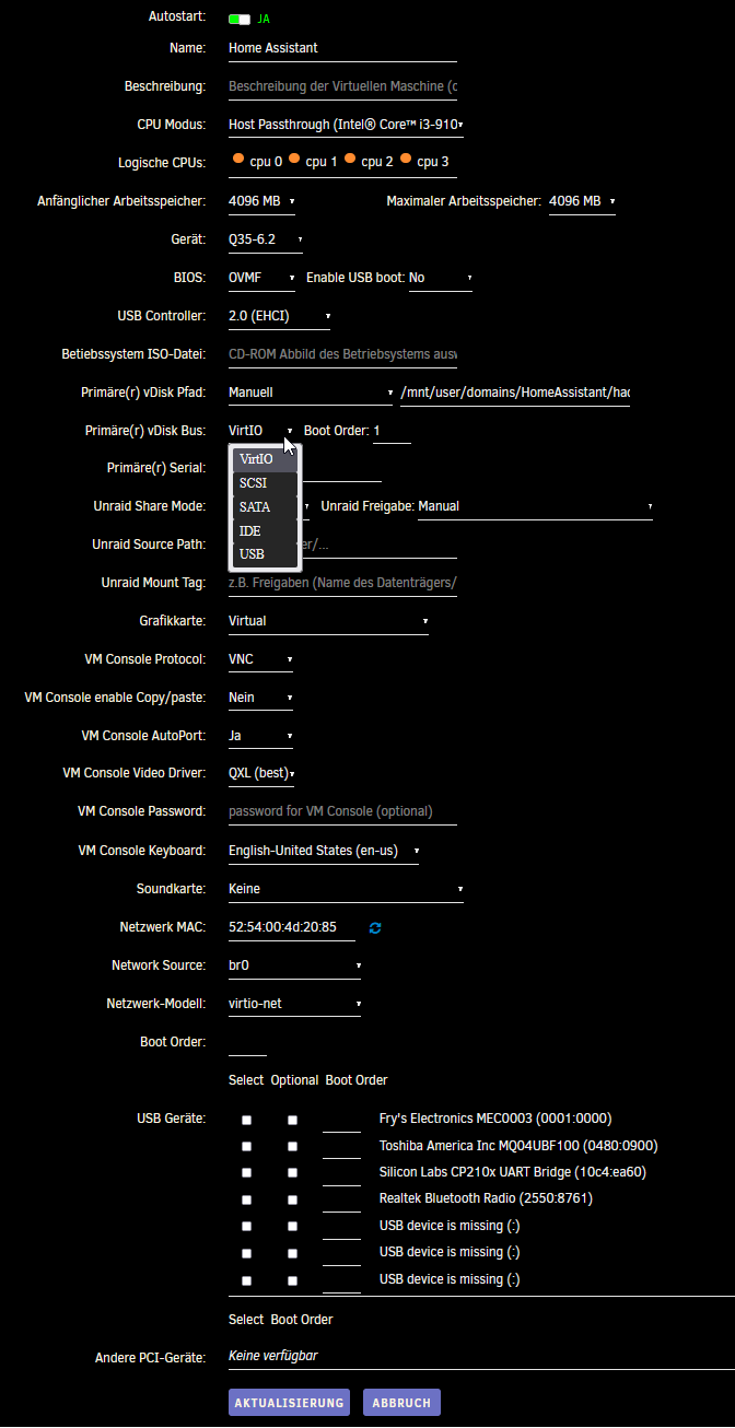

April 26, 20242 yr 22 minutes ago, Megacayman said: after i create the VM and mark the checkbox that the vnc opend i saw only thats no vnc... du siehst schon das oben sata gewählt ist und du virtio nimmst ... ?

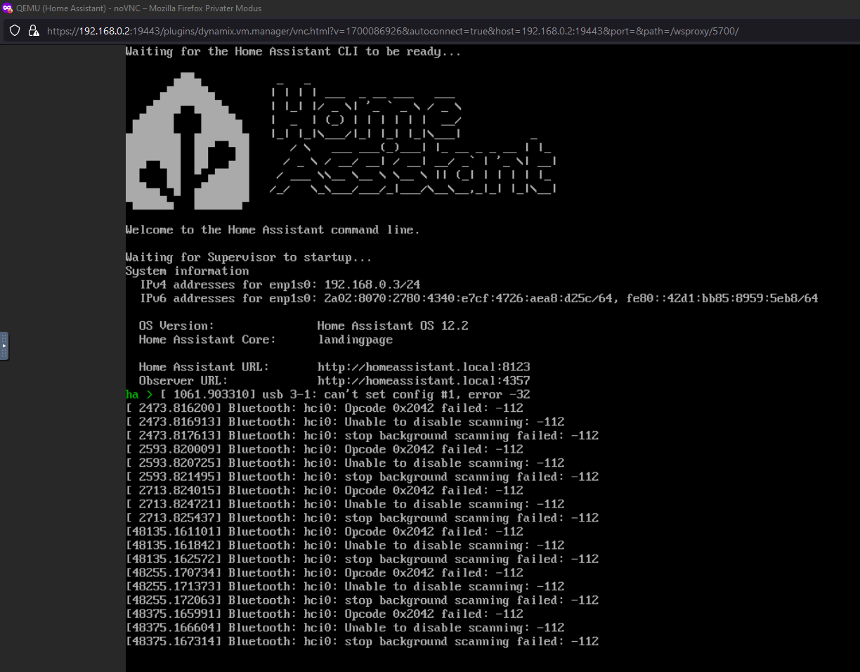

April 26, 20242 yr Author party hard 🎉, in Private mode it works, i saw the VNC . Now i know, it´s not a fould from pihole, correkt ? It´s from Firefox... but now i´m on a search trip, how can i start search the bad thing ?

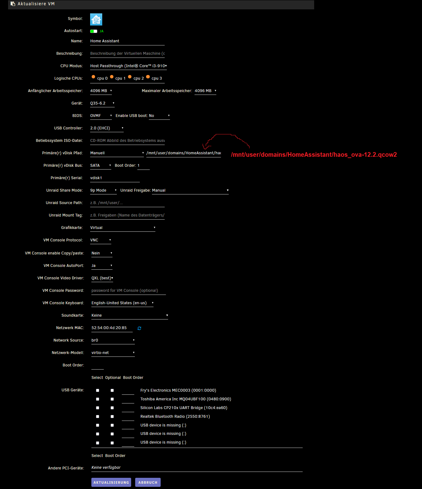

April 26, 20242 yr Author 3 minutes ago, alturismo said: du siehst schon das oben sata gewählt ist und du virtio nimmst ... ? wie meinst ? Habe ich nie verstellt, was muss man da einstellen , du meinst beim Primären Vdisk Bus oder wie?

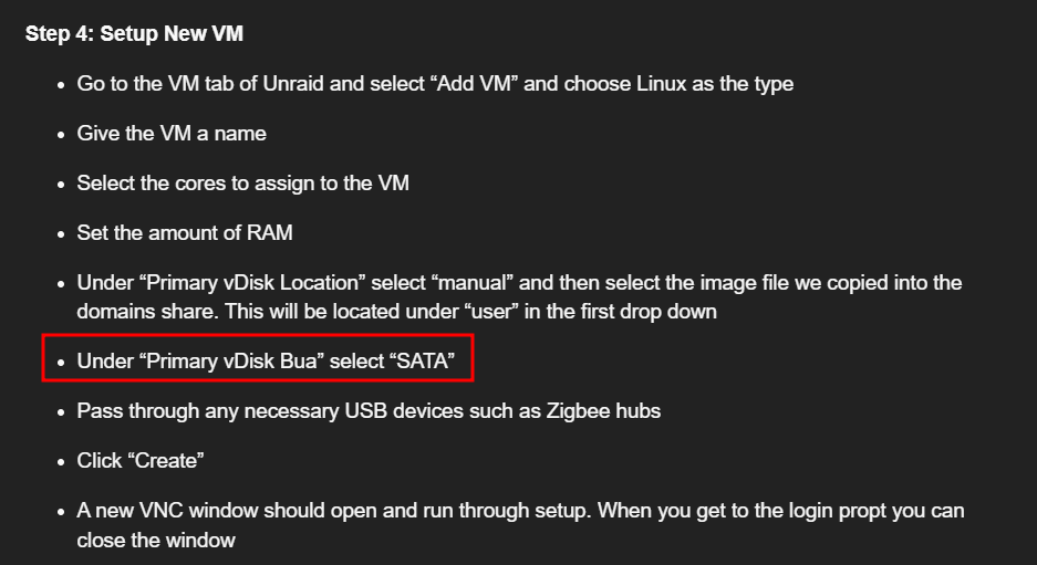

April 26, 20242 yr 1 minute ago, Megacayman said: wie meinst ? Habe ich nie verstellt, was muss man da einstellen , du meinst beim Primären Vdisk Bus oder wie? ajo ... da wählst du aus wie die disk angesprochen werden soll ... in dem gezeigten Beispiel als SATA, du nimmst nicht SATA ... https://community.home-assistant.io/t/install-home-assistant-as-a-vm-on-unraid/270195 Beispiel aus dem (passenden) Home Assistant Forum ...
April 26, 20242 yr Author darauf habe ich garnicht geschaut, dann habe ich das das letzte mal wohl einfach korrekt gemacht, durch Zufall. Jetzt sieht die Geschichte so aus Usb Geräte Teile ich mit einem USB Manager zu , daher ist hier nichts gewählt. Selbst aber wenn das hier so ist, ich habe die VM jetzt ja nicht runtergefahren, aber sie wird sich demnach nicht wieder zerlegen oder wie ist das hier zu erklären, dass das Image dann einfach weg war ?
April 26, 20242 yr Author @alturismo das war es, habe ich garnicht bedacht das man darauf schauen sollte........ vielen dank, für dein wachsames Auge 😊😊😊
