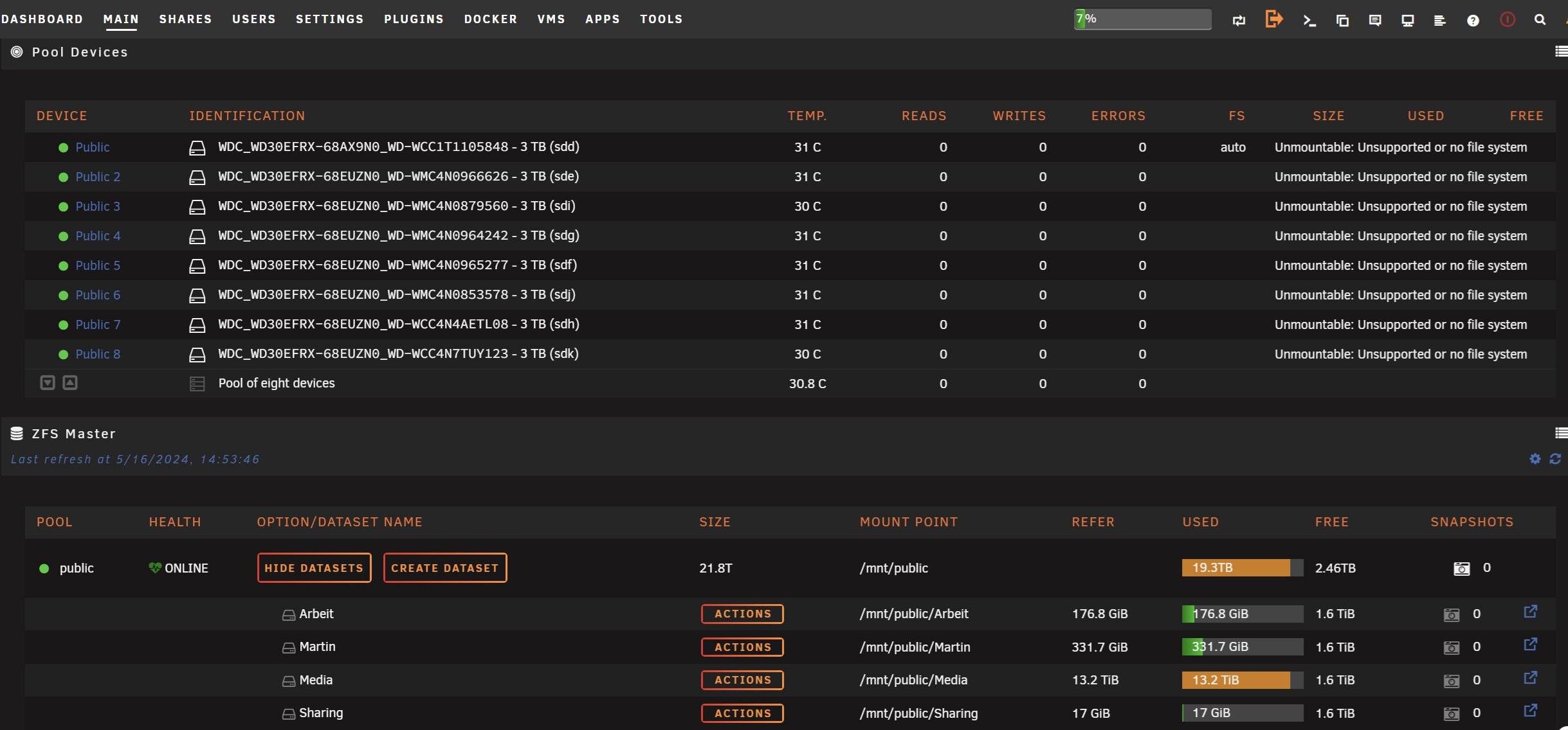

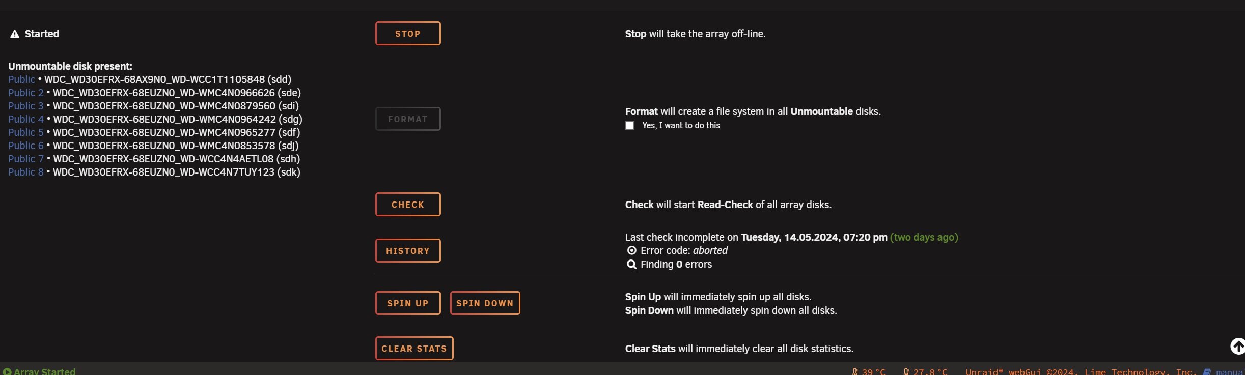

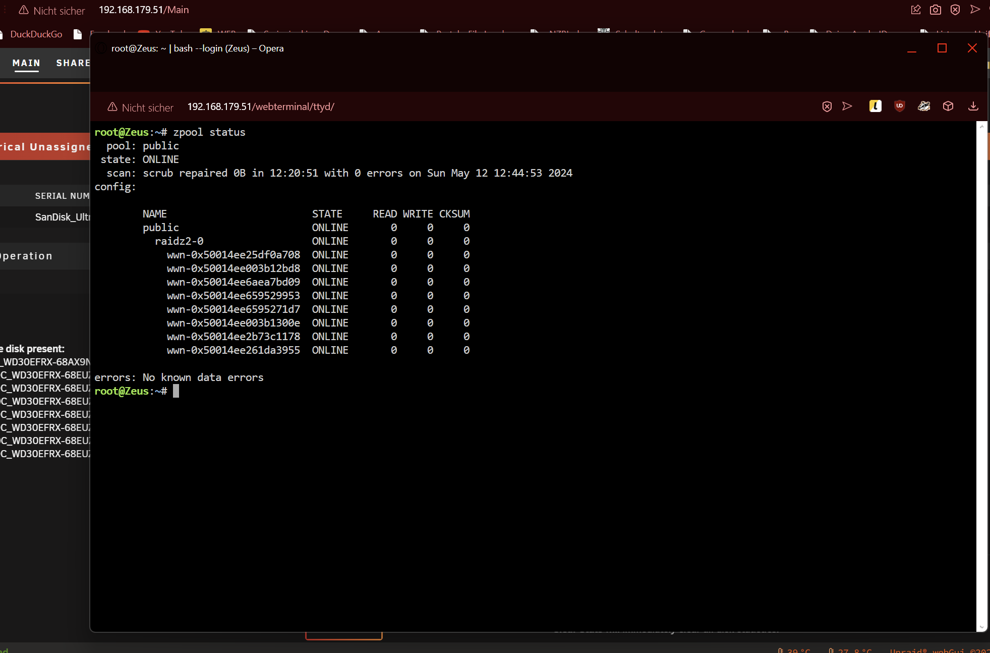

Eine Sache stört mich dennoch, nach jedem Neustart des Servers, ist der ZFS Pool nicht mehr vorhanden. Ich muss jedes mal zurück ins Terminal, und per "zpool import [poolname]" meinen Pool immer neu einmalig einhängen. Persönlich hab ich damit kein, Problem, kann mir aber nicht vorstellen, dass dies so richtig ist.
Nach ein wenig Recherche gibt es auch diverse Foren mit dem gleichen Problem.
Die Lösung die da angeblich funktionieren soll ist:
  1. en Pool im Terminal zu exportieren
  2. in der WebGUI meinen ZFS PoolDevice zu erstellen in der gleichen Reihenfolge wie es im ZPool Status angezeigt wird,
  3. Array starten
  4. Pool im Terminal per zpool import [poolname] einfügen
Hab ich genau in der Reihenfolge gemacht, funktioniert leider nicht. Hier benötige ich nochmals etwas Unterstützung.
Hab die Diagnostics und mal 3 Bilder wie das ausschaut in der Übersicht angehängt.
Danke nochmals für die bisherige sehr gute Unterstützung!

Wieso über die SMB-Extra Config? Ist SMB nicht "dumm"?
Im Zweifel den unraid-Pool identisch (Pfad und Name ist wichtig) mit einer anderen DIsk erstellen, die SMB-Shares in unraid konfigurieren und dann den "dummy" unRaid-Pool gegen den "richtigen" Unraid-Pool (mit "deinem" zpool) tauschen....könnte funktionieren, hab ich aber noch nicht gemacht ;-)
Nein, sollte nicht so sein.
Warum es nicht geht kann Dir nur ein unraid ZFS-Guru sagen.
Mein best Guess wäre, ob Dein alter zfs-pool nicht auf der neuesten zfs-Version aufgebaut ist ... ein beherztes "zfs-upgrade" kann das klären.
