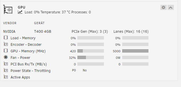

ich habe am Samstag eine Nvidia T400 in meinen Unraid Server eingebaut. Die Karte wird im POST Screen erkannt. Ich habe dann die Treiber installiert und das GPU Statistic Plugin. Nach der erfolgreichen Treiber Installation, bin ich entsprechend der Anelitung Vorgang und habe sowohl die Docker als auch VMs in den Einstellungen einmal aus- und wieder eingeschaltet (natürlich zwischendurch 'applied'), und den Server neu gestartet. Auf der Startseite werde ich auch von der GPU Statistic begrüsst:
