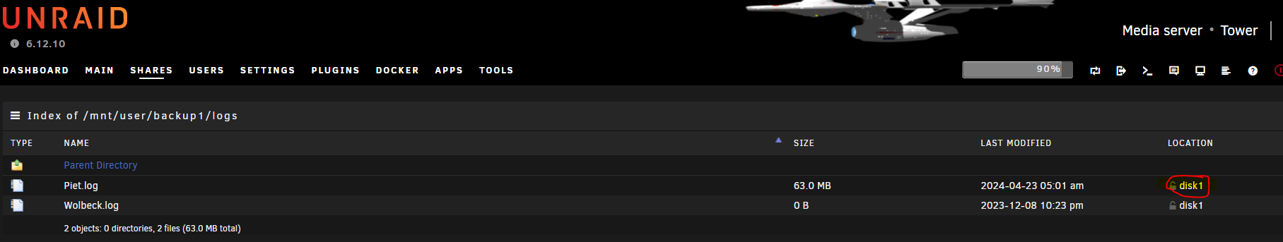

Kannst du schauen, auf welchem Datenträger die Datei liegt?

Liegt auf Disk 1.
