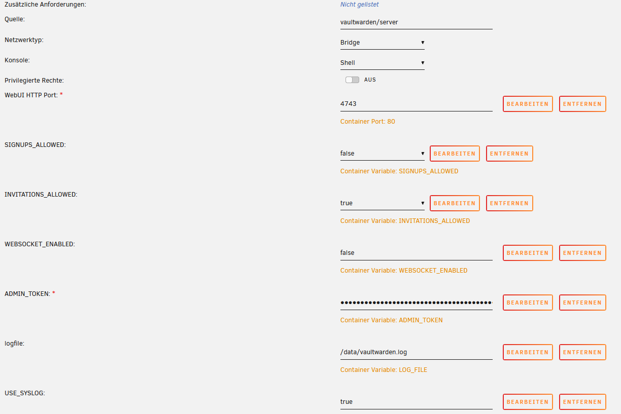

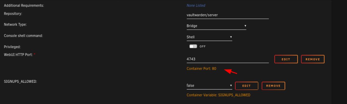

So, nachdem Nginx PM nun läuft habe ich ein weiteres Problem. Habe mir vaultwarden als Docker installiert und will diesen über den NPM erreichen. Zertifikat passt, imlokalen Netz erreiche ich den vaultwarden, aber über die dafür eingerichtete Domain nicht. Dort erhalte ich den Fehler 502 Bad Gateway - openresty...
Meine Einstellungen vom Vaultwarden Docker sind folgende
Quelle: vaultwarden/server
Netzwerktyp: Custom: br0
Statische IP-Adresse (Optional): 192.168.188.4 Subnet: 192.168.188.0/24
WebUI HTTP Port: 4743
Ansonsten habe ich nichts verändert.
Könnt Ihr mir helfen wie ich den Fehler beheben kann?
Vielen Dank und viele Grüße
Mario
Edited by BRK
Ergänzung IP

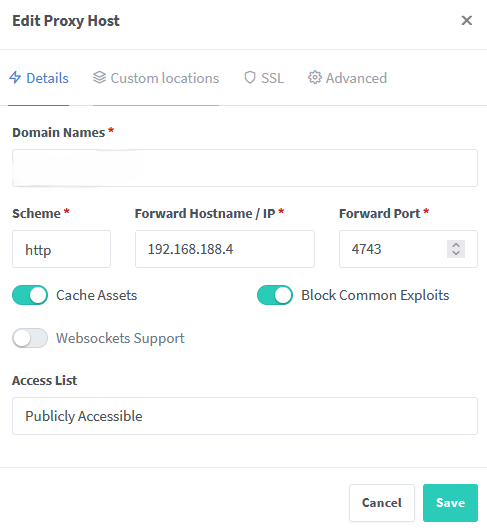

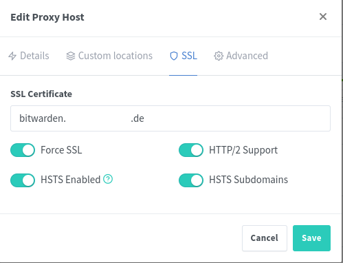

Was hast du im NPM bei der bitwarden host als "Scheme" eingestellt?
Es sollte auf http stehen.
Hi, als ich habe nachfolgende Einstellungen siehe Bildern vorgenommen.
Das sollte eigentlich passen.
Wenn ich den NPM auf die Adresse einstelle, dann erreiche ich Ihn auch.
Ich habe das Ganze mal auf eine Pi eingerichtet mit Portainer drauf, und dort funktioniert es ohne Probleme.
Kann es sein das es an dem Docker und irgendwelchen verstecken oder falschen Einstellungen liegt?
Edited by BRK
Angaben ergänzt

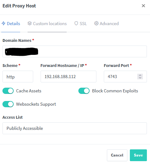

ich hab auch auf meinem Unraid Vaultwarden und keine Probleme. Ich habe jedoch den Haken bei Cache Assets nicht gesetzt. Denke sobald das aus ist sollte es gehen, oder du müsstest den Browsercache leeren.
Ich selbst komme bei dir drauf. Vielleicht willst du die Bilder lieber wieder entfernen, da du dort deine Domain ja nicht unkenntlich gemacht hast 🙂
Edited by Archonw
Ich nehme an Du kommst da ran weil ich gerade alles in eine VM gepackt habe und dort über den Portainer eingerichtet habe.
Das funktioniert auch.
Wie sind deine Einstellungen am Docker bei Vaultwarden, gerade was die IP angeht?
Offensichtlich scheint er ein Problem mit dem Port 80 zu haben, oder bin ich da auf dem Holzweg?
Port 80, 81 und 443 braucht der Nginx PM für die Zertifikate richtig?
Und ich meine bei den Einstellungen im Docker von vautlwarden da was von Port 80 gelesen zu haben.

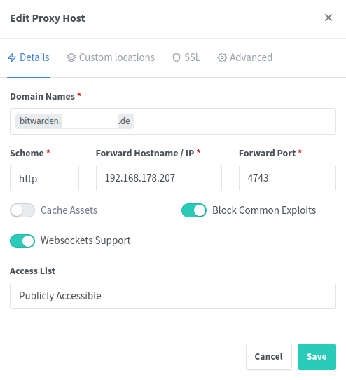

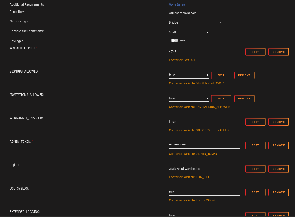

Korrekt. Jetzt geht es nicht mehr.  Hier mal ein paar Screenshots von mir.
bitwarden.png.060f7dd2864c6ffbd90e5a0d0055532d.pngbitwarden1.png.da5617315e33c2299f34c9917d4f3675.pngbitwarden2.png.ababad8d2086c72abc5410092eb6f398.png
Danke für die Screenshots.

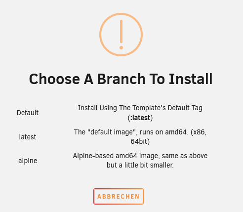

Kurze Frage, was hast Du bei der installation des Dockers ausgewählt?
Dann scheint es ja nicht viele Änderungen gegeben zu haben wenn ich deine Einstellungen so sehe.
Ich nehme immer latest.
Hm, ok. Die habe ich auch genommen.
Und dann hast Du vor der Installation schon Anpassungen vorgenommen, oder erst danach?
Gute Frage ist schon länger her.
Das sollte aber egal sein.

UPDATE:
Nun habe ich mal spaßeshalber den Port 80 im NPM eingetragen und damit erreiche ich dann auch die Seite von außen welche im Docker liegt...
Das soll doch aber bestimmt nicht so sein oder?
Edited by BRK
ich gehe mal davon aus du meinst den Zieldocker auf Port 80 ?
wenn ja, sprich das Szeanrio
dann sollte dir bewusst sein, läuf tein Docker im Host Mode, oder im Custom Bridge (eigene IP) mode ... dann ist das mapping obsolet und die Ports sind nativ anzusprechen ... bevor die Frage kommt, das hat nicht mit Unraid zu tun, das ist Docker .... egal auf welchem OS.
Sprich, lies dich dann evtl. mal in die Basics ein um die Grundsätze zu verstehen ...
das mapping ist nur in der klassischen bridge aktiv, ansonsten kann man die Einträge auch löschen ...
Genau so ist es. Das ist ja nach meinen bisherigen Recherchen auch die Standardeinstellung beim installieren des Dockers.
Zum Test hatte ich auf Custom Bridge gestellt, und dann Port 80 in NPM eingestellt.
Nun alles wieder zurückgestellt auf Bridge und den Standardport wie aus deinem Screenshot. Und es geht nichts mehr. ich erhalte wieder Fehler 502 Bad Gateway - openresty
Das ist ja eigentlich wieder das alte Problem aus dem Thema hier... Und ich komme nicht weiter... Auch wenn ich den Port ändere...
Das sind meine jetzigen Einstellungen von Vaultwarden im Docker
und wie sieht dazu deine npm config aus ?
und was spricht gegen die funktionierende Lösung ?
So sieht die NPM config aus
NPM_SSL.PNG.9c414c78cd7579dbd587ee64eb6eb2ea.PNGNPM_Details.PNG.a9cbd66a0ca0b1f27ec6e64e02d4d66e.PNG
Bin mir noch sicher was gegen die funktionierende Lösung spricht. An sich nichts... Ich wollte nur verstehen warum der Zugriff über die Standardeinstellungen die mit der Installation vorgenommen werden nicht funktionieren
läuft der NPM in der gleichen bridge ?
