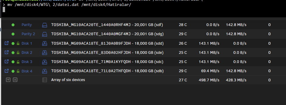

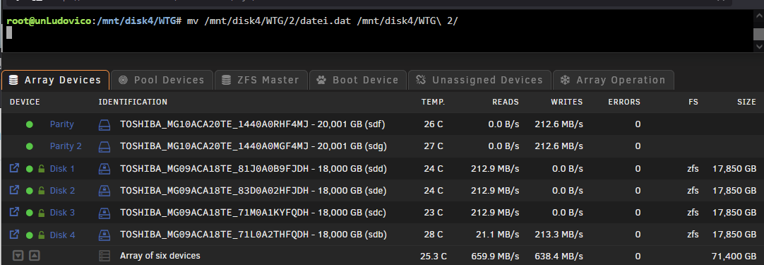

weil die gleiche Festplatte sowohl lesen als auch schreiben muss schwankt die Geschwindigkeit im Mittel um 120 MB/s. Der gleiche Vorgang, nur wenn ich das folgendermaßen mache geht sofort:
sobald ich die Datei zwischen den Shares WTG und WTG 2 verschiebe dauert es lang.
Testweise auf den dritten Share der sich auf der Festplatte befindet, gleiches Problem. Wenn ihr das nicht habt, liegt das vielleicht an den zfs welches ich nutze.
