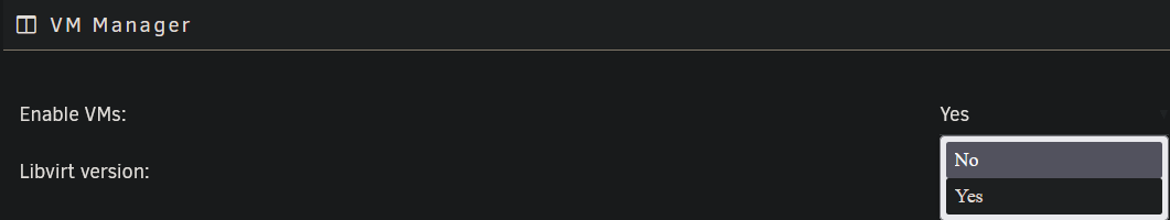

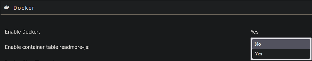

  • Da es sich um die Ordner handelt, in denen Docker und die VMs arbeiten, müsstest du als erstes Docker und den VM-Manager ausschalten.

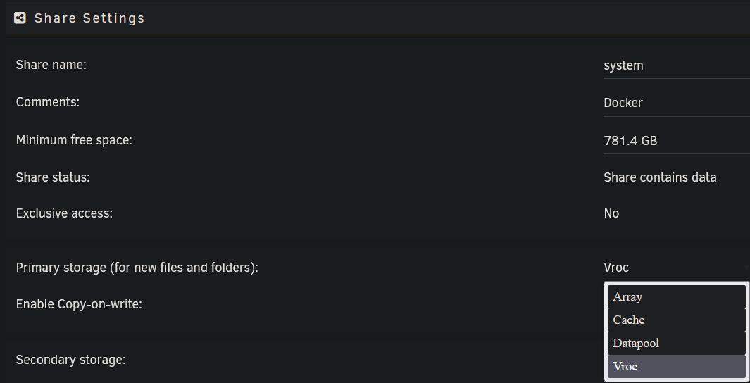

  • Anschliessend, musst du den Pfad in den Einstellungen der Shares noch auf die neue Disk ändern.

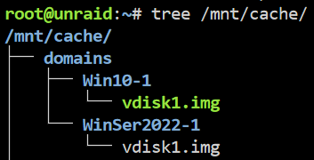

  • Anschliessend würde ich trotzdem noch kurz kontrollieren ob alles funktioniert hat und die Daten komplett verschoben wurden:
    tree /mnt/disk1/appdata
    tree /mnt/disk1/domains
    tree /mnt/disk1/system
    Die Ausgabe zeigt dir dann den Inhalt von Disk1 an, die sich dort befinden (appdata, system und domain) sollten dann hoffentlich keine Daten mehr enthalten.

  • Wenn alles korrekt verschoben wurde und die Pfade in den "Docker" und "VM Manager" Settings auf korrekte Pfade zeigen, kannst du Docker und den VM-Manager wieder online nehmen.
