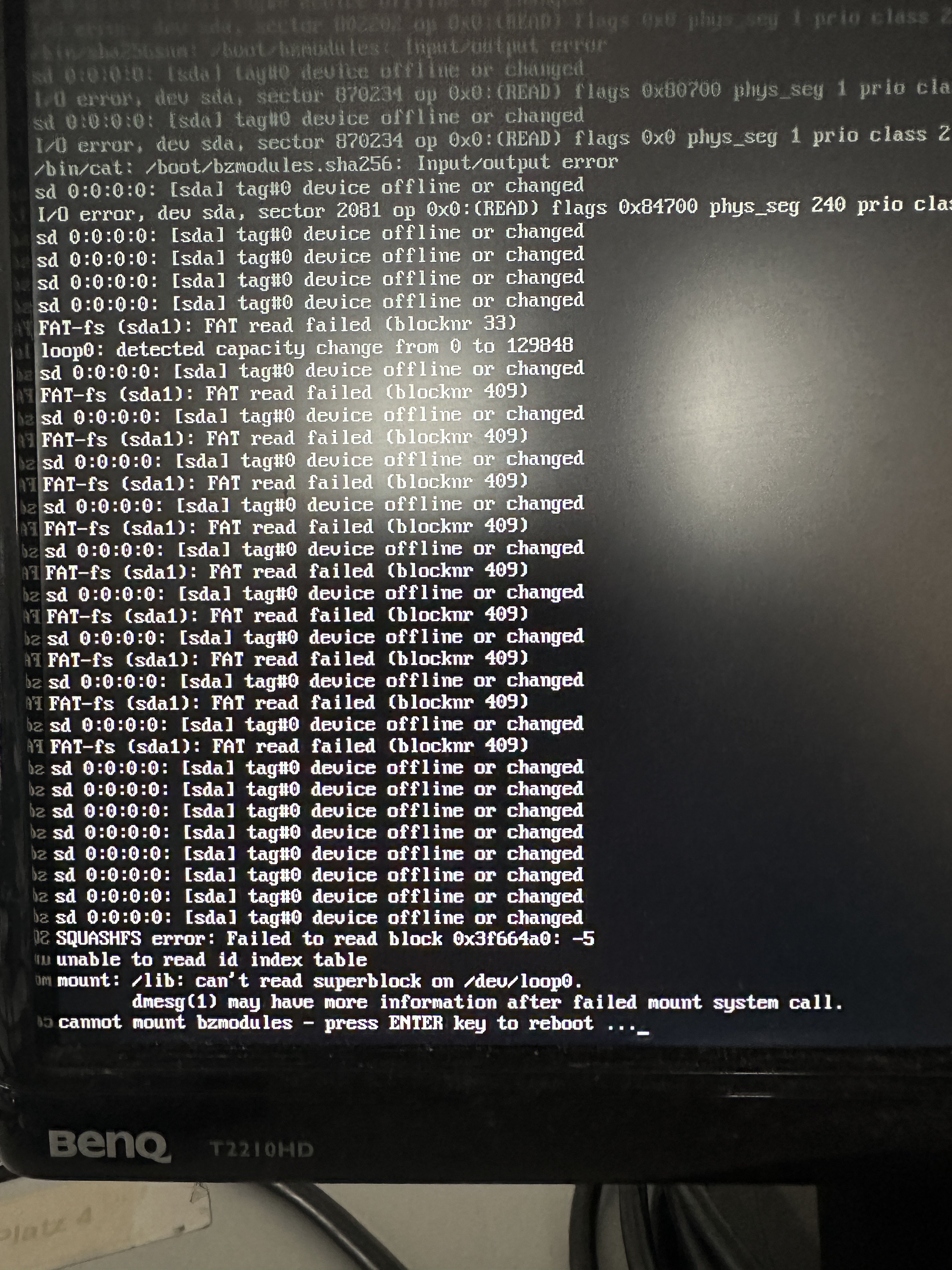

Ich beschäftige mich neuerdings mit dem UNRAID Server aber jedes Mal wen ich denn Server über der Weboberfläche reboote, bekomme ich diese Fehlermeldung:
SQUASHFS error : Failed to read block 0x3f664a0: -5
unable to read id index table
mount: /lib: can’t read superblock on /dev/loop0 .
dmesg(1) may have more informations after failed mount system call .
cannot mount bzmodules  - press enter key reboot
beheben kann ich den Fehler dann nur wenn ich die ganze Festplatte formatiere und auf dem usb Stick die config Seite ersetzte um dann wieder alles neu aufzusetzen.
kann ja aber nicht die Lösung sein, hattet ihr schonmal das Problem oder kennt die Lösung ?

Sieht nach einem beschädigtem USB-Stick aus, und nicht der Festplatte. Er hat hat da ein paar Error beim Device /sda das sollte der Stick sein.
Ah okay, der Stick ist schon älter und sieht schon ziemlich mitgenommen aus. Werde heute mal ein neuen Stick kaufen und ein Update geben.
Was ich aber nicht verstehe, wieso klappt das aufsetzen aber nach einem Neustart kommt die Meldung?
