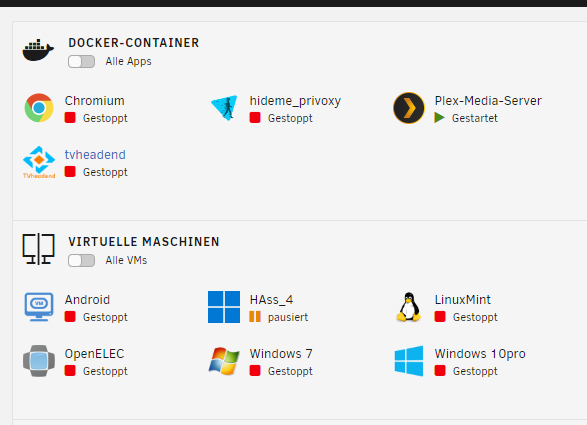

Was hast du denn alles auf dem alten am laufen? (VM/Docker/Shares/etc.)

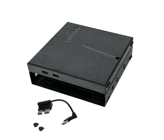

Das Teil hat auch noch ein DVD-Laufwerk huckepack (angeschlossen über USB) ungefähr so ähnlich
jetzt hatte ich mir überlegt, statt DVD da eine SSD mittels DVD-caddy einzubauen, um eine zusätzliche SSD ins System zu bekommen.
diese wäre im Grunde dann aber auch per USB angeschlossen und für ein System-Array mE nicht einsatzbereit.
oder gibt es da einen Trick?

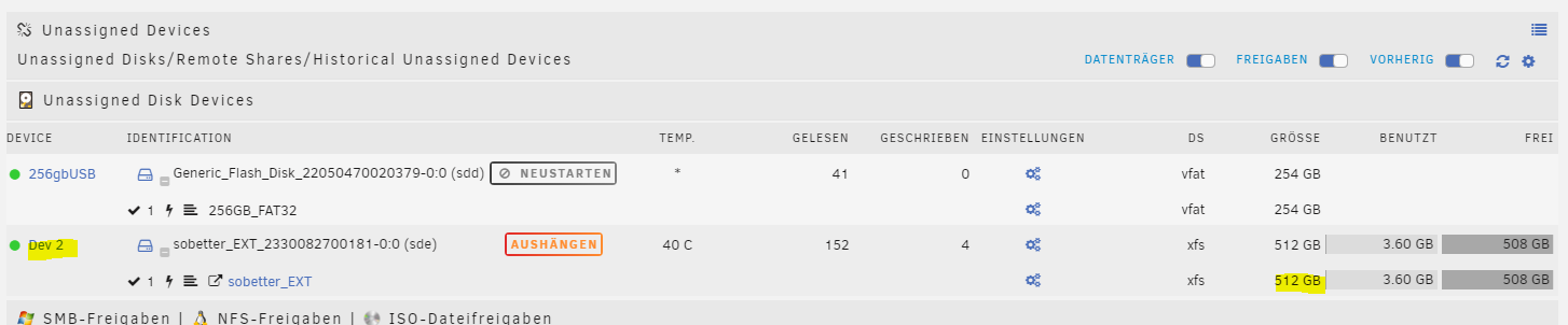

habe das hier mal mit einer anderen SSD per USB-Adapter simuliert.
Leider hat mein lenovo nur eine SATA-Schnittstelle und eine NVMe als internen Speicher.
immer noch, Nein ... USB war, ist und wird sicherlich nicht empfohlen für den Betrieb im Array ...
wenn du die USB als UAD nutzt hast du auch keinen fallout wenn die sich mal abhängt (warum auch immer)
wenn du die ins array packst, bitte nicht fragen warum ... speed, ausfälle, crashes, ... du weißt dann warum ;)

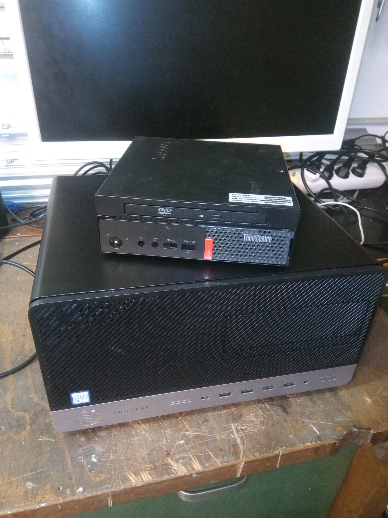

eben wegen seine Größe (mini). Habe auch einen HP Pro 600G3 zur Auswahl, nur ist der mind. 10x so fett (gut, hat dafür 4x SATA und 4x PCIe Schnittstellen)
und wenn man vom lenovo das oben angebrachte DVD Laufwerk noch abmontiere spart man nochmal 1/3 Platz.
