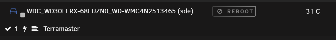

Wenn ich die externe jetzt Stromlos mache und wieder einschalte wird sie mir zwar unter Unassigned Disk Devices angezeigt allerdings mit einem ausgerauten "Rebbot" Button, Auto Mount ist aktiviert.
Bedeutet das jetzt ich muss das ganze System neustarten? Werd da irgendwie nicht schlau raus.
yep, man sollte nie einfach abziehen sondern erst unmount klicken ... dann geht das auch im laufenden Betrieb.
