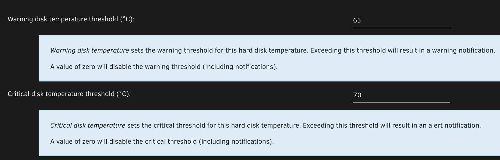

Seitens Lexar ist die Arbeitstemperatur für eine NM790 bis 70°C angegeben:
https://www.lexar.com/product/lexar-nm790-m-2-2280-pcie-gen-4x4-nvme-ssd/
So wie Ford Perfect schrieb, die Werte entsprechend einstellen in den Disk-Settings.
(Der Screen zeigt meine Einstellungen für Samsung 980 Pro)
Als "Critical" habe ich den Max-Wert des Herstellers gewählt:
977452110_Bildschirmfoto2024-04-28um18_38_25.thumb.png.d85cf57250c5a4e384192d52ff229f17.png
Aber ja, warum die bereits bei 45°C Probleme macht, solltest Du prüfen...
