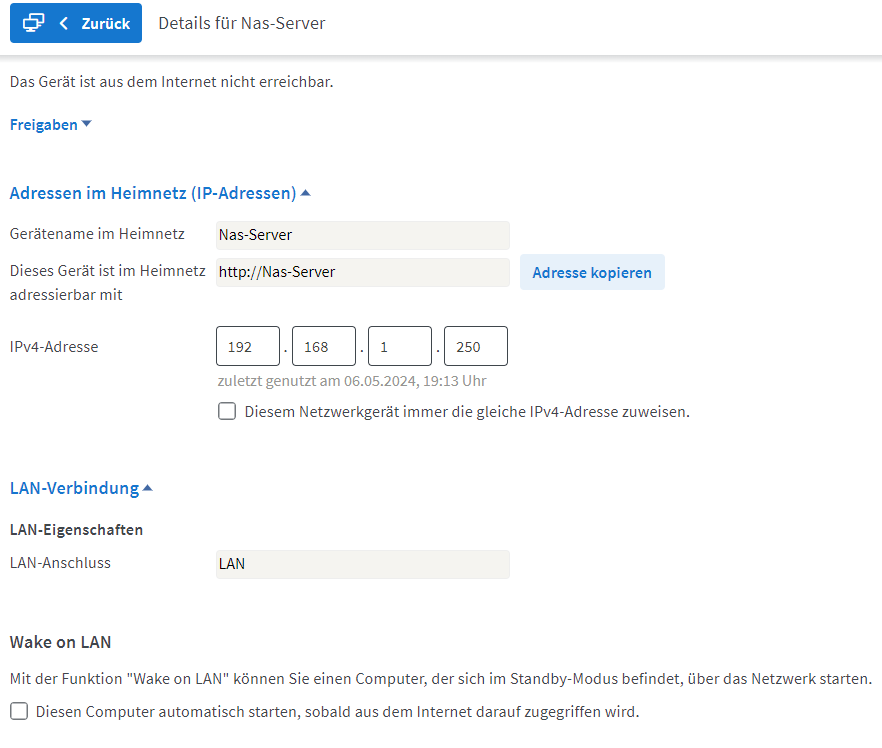

Davor habe ich ein flush gemacht. Da wurde der Cache auch geleert. In der Fritzbox sieht es so aus:

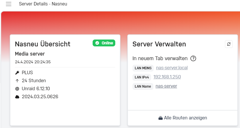

Und dennoch kann ich nicht unter nas-server darauf zugreifen. Auch nicht mit einem anderen Browser. Mit der IP weiterhin sofort. Nasneu existiert auch nicht mehr in der Fritzbox und die alte IP 192.168.1.136 habe ich ebenfalls aus der Fritzbox gelöscht. Fritzbox neu gestartet, weiterhin ist Unraid nicht unter nas-server erreichbar. Was mir noch auffällt ist, dass unter Unraid Connect noch das alte nasneu steht, aber nur in der Namensgebung für den Server:
Bei den Adressen steht schon nas-server drin.
Kann man nasneu auch noch irgendwie ändern bei Unraid Connect?
Das müsste in den Einstellungen unter Identification in Unraid selbst zu finden sein.
nasneu.fritz.box
Der Eintrag "nasneu.fritz.box" macht die FritzBox soviel ich weis, wenn die Adresse per DHCP bezogen/hinterlegt wurde.
Lass uns mal ein paar Informationen sammlen, bitte checke mal folgendes:
  1. Prüfe den Hostnamen von deinem Server, tippe dafür einfach "hostname" in der Konsole von Unraid ein. (müsste "nas-server" ausgeben,  dann ist gut)
  2. Folgende Ausgabe muss "0" ergeben, dann ist gut.
    ifconfig | grep -c '192.168.1.136'
  3. Folgende Ausgabe muss "1" ergeben, dann ist gut.
    ifconfig | grep -c '192.168.1.250'
Wenn bis hier her alles gut ist, muss in deiner Fritzbox noch immer eine DHCP Hinterlegung mit "nasneu" existieren. Evtl. kann man unter den Angezeigten Geräten (DHCP)
eine Taste drücken um den Verlauf von ehemaligen Geräten zu leeren. (So war es zumindest in meiner Fritzbox)
Drückst du in deiner Fritzbox grafik.png.d197164c78415e24463210e0a1e6f614.png wird ein Statischer Eintrag erstellt und dieser muss sich irgendwo bereinigen lassen.
Der nslookup sagt klar, dass irgendwo in deiner Fritzbox noch ein Eintag als DHCP Eintrag existiert. Ob es das Gerät noch gibt, weisst du erst wenn du es versuchst zu Pingen. nslookup prüft nur ob ein DNS Eintrag (nasneu) beim DNS Server (fritz.box) existiert.
