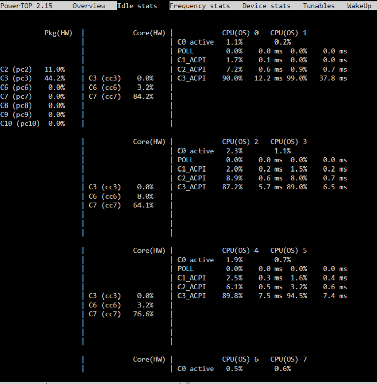

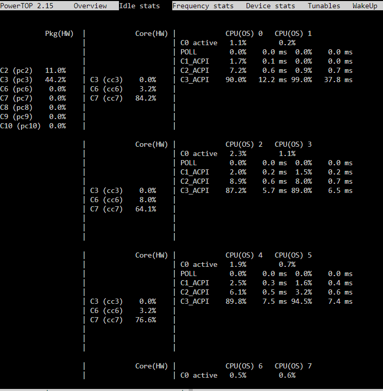

Ich komme bei Powertop, trotzt --auto-tune, einfach nicht über das C3 Package hinaus:
Was kann ich noch machen, um den Verbrauch deutlich zu senken? Ist es wirklich das Board das mir da in die Suppe spuckt? Falls ja, welches Board wäre in dem Zusammen mit der CPU aus meiner Signatur zu empfehlen?

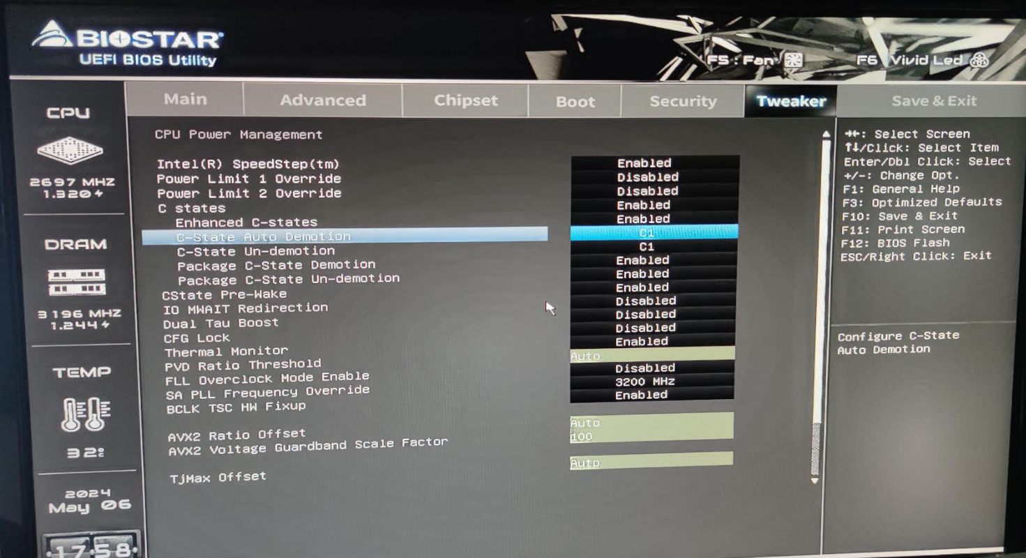

Ich habe so langsam das Gefühl, dass das miese Mainboard einfach meine CPU nicht in die C State Packages schickt.
Das mag zwar stimmen, aber das macht im Normalfall nicht einen so großen Unterschied (>30W) aus.
Sofern Du es nicht schaffst die Komponenten zu optimieren, wirst Du nie unter C3 kommen, aber selber C3 zu C8/10 machen bei mir nur rund 15-20W Unterschied aus.
Das das Mainboard da 80W zusätzklich nur durch C3 verballert sehe ich als irgendwie nicht richtig an. Was hast Du da noch dran (was nicht in Deiner Signatur oder Diagnostics auftaucht)?

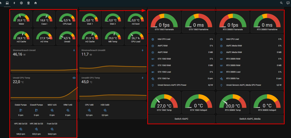

das alleine wird es nicht sein, mein "VM + Backup" Server geht auch nie in hohe C States da GPU's verbaut sind ...
steht im idle bei ~ 46 W im spindown ... 3x HDD, 2x nvme, 1x SSD
2 Pumpen, 9x 120er Lüfter, usw usw ...
Unterschied, i9 10850k und kein AMD System und kein BIOStar ...

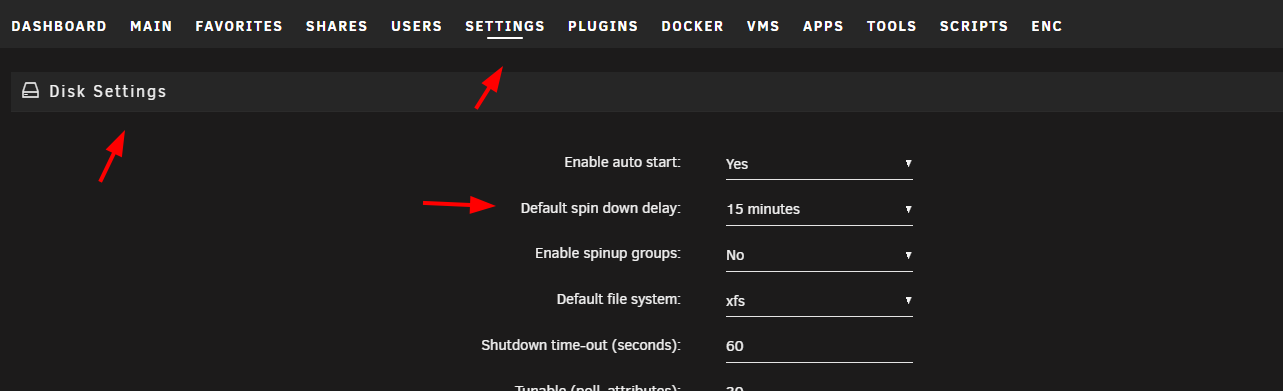

22 minutes ago, Infosucher said:
Im Moment gehen meine Platten noch nicht in den Spindown und ich vermute auch nicht, dass das soviel ausmacht bei meinen ca. 90 Watt.
das macht schon was aus ... daher bitte mal schauen im spindown, anders macht der Vergleich keinen Sinn !!!

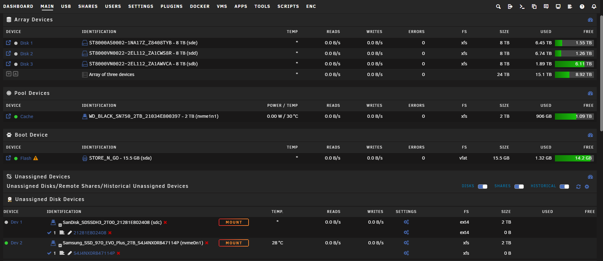

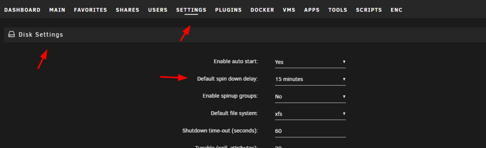

Das erklärt zusätzlich die 90W. Jede Festplatte mit 5-10W und schon sind die 90W (mit den Lüftern) nicht ungewöhnlich.
Den Spindown zu nutzen und Schreibzugriffe möglichst per SSD abzufangen ist essentiell bei unraid, wenn man unnötige Energie sparen will.
Wieviele Festplatten hast Du denn dran?
Wenn ich Deine Disgnostics richtig lese: 4 Stück. Das sind dann geschätzt 4x 7W (Mittelwert), die unnötig dazu kommen.
Jede Festplatte mit eben 5-10W Unterschied (Spindown zu Spinup). Unter Last/Schreibend, ist es nochmal mehr.
Vielleicht 15 Watt weniger?
Probiere es aus uns staune.
Das macht bei 4 Festplatten mehr aus, als Deine Suche nach C8

Powertop hab ich bei array start und dann alle paar stunden mal laufen.
Nach 90 Minuten schaltet unraid auch irgendwas ab, da gehts nochmal minimal runter.
 Obwohl ich nun recht unten bin sind die Schwankungen etwas größer.
ASPM muss ich mir mal noch anschauen.

Also mit 4 SATA Platten plus die Cache SSD im Spin down und zwei Lüfter weniger ohne Docker und VM bin ich bei gut 60 Watt.
Jetzt habe ich alle Docker und die eine Home Assistant VM gestartet. Dabei ging die Cache SSD, die Parity SATA und die Disk 1 wieder an. In dem Zustand bin ich bei gut 105 Watt. Ohne Powertop oder sonstiges. Was davon ist denn da so leistungshungrig?
Gruß
Infosucher
VM merkt man schon. Docker sind eher nicht so belastent. Schau mal was es ohne die VM verbraucht.
Und ob das Board generell nicht stromsparend ist kannst du herausfinden, in dem du mal eine Ubuntu Live von nem USB Stick booten lässt. Die mal ein paar Minuten laufen lassen und mal schauen was die so verbraucht. Auch da kann man mal eben Powertop installieren und dann schauen was damit geht.
Da hat man dann einen anhaltspunkt, ob das Board oder eventuell nur das Slackware Linux Probleme mit der Hardware hat.
Das ist aber nicht idle, oder?
In idle erscheint mir das erheblich zu viel
Wenn Disk1 und Parity anlaufen hast Du entweder eines der systemshares auf der Disk1 oder Deine Docker/VM sind so eingestellt, daß die auf Shares schreiben, die auf Disk 1 liegen.
Das würde ich an Deiner Stelle mal prüfen.
Das werde ich auf jeden Fall mal machen. JellyFin ließt auf jeden Fall aus dem Array, da dort ja die großen Platten liegen. Hier würde der Cache doch keinen Sinn machen oder?

Ich habe dann noch Powertop verwendet. Solange Du keine Datenträger am ASM1064 dran hast, sollte das keine negativen Effekte haben.
Und nur zur weiteren Info (ich schrieb es ja auch schon an diversen Stellen bei Messungen zu meinem B760M: es hat einen realtek LAN Chip. Da der sich auch in unraid >6.12.4 auswirkt, nehme ich zum messen eben genau 6.12.4,
Bei den späteren müsste man manuell nacharbeiten und da die ASPM Zuordnungen sich mit wechselnder PCIe Hardware verschieben war mir das zu lästig immer wieder die Einstellungen für einen Test anzupassen.
