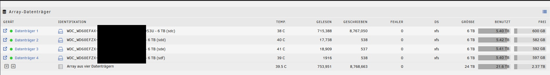

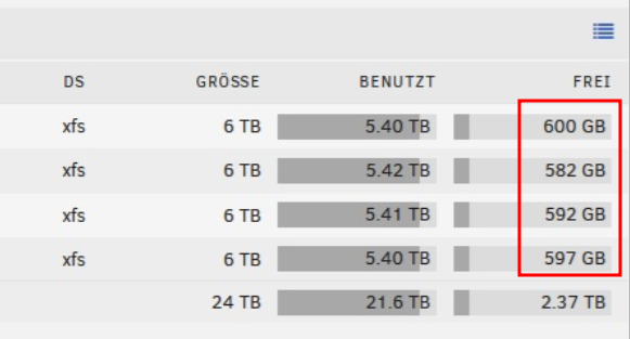

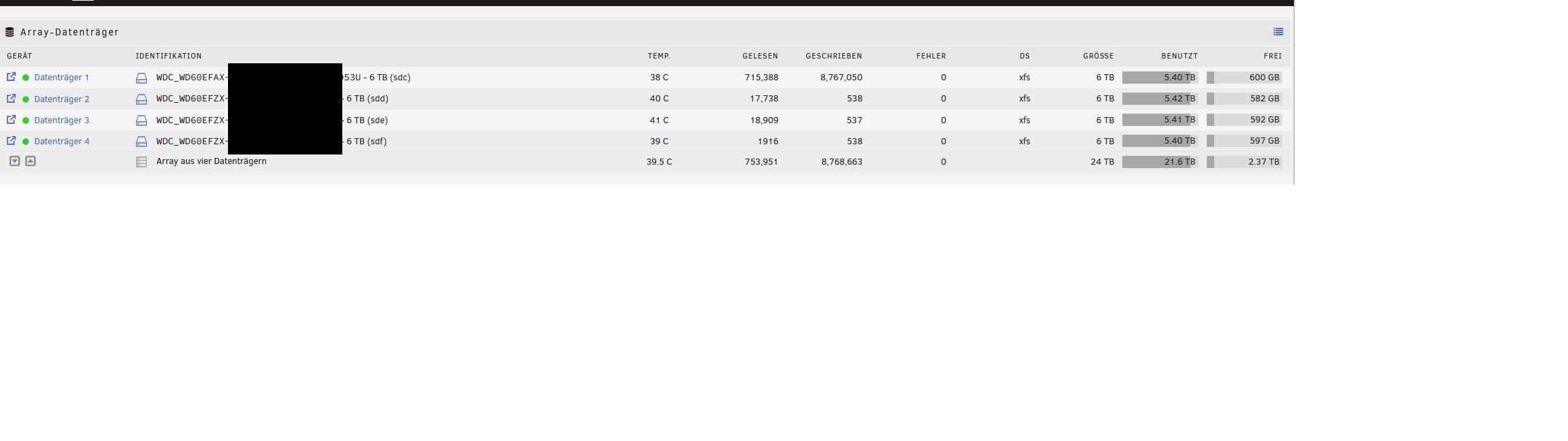

Das Problem ist, dass ich gemäss System noch über 2TB Platz haben sollte, aber keine Daten um die 200 GB mehr auf das Array bekommen. Egal ob über SMB oder FTP oder rsync.
Das sieht so aus:
Detailaufstellung des Arrays:

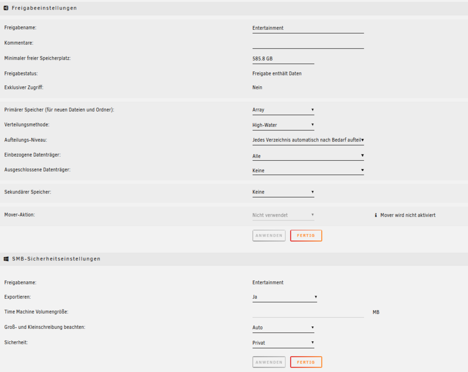

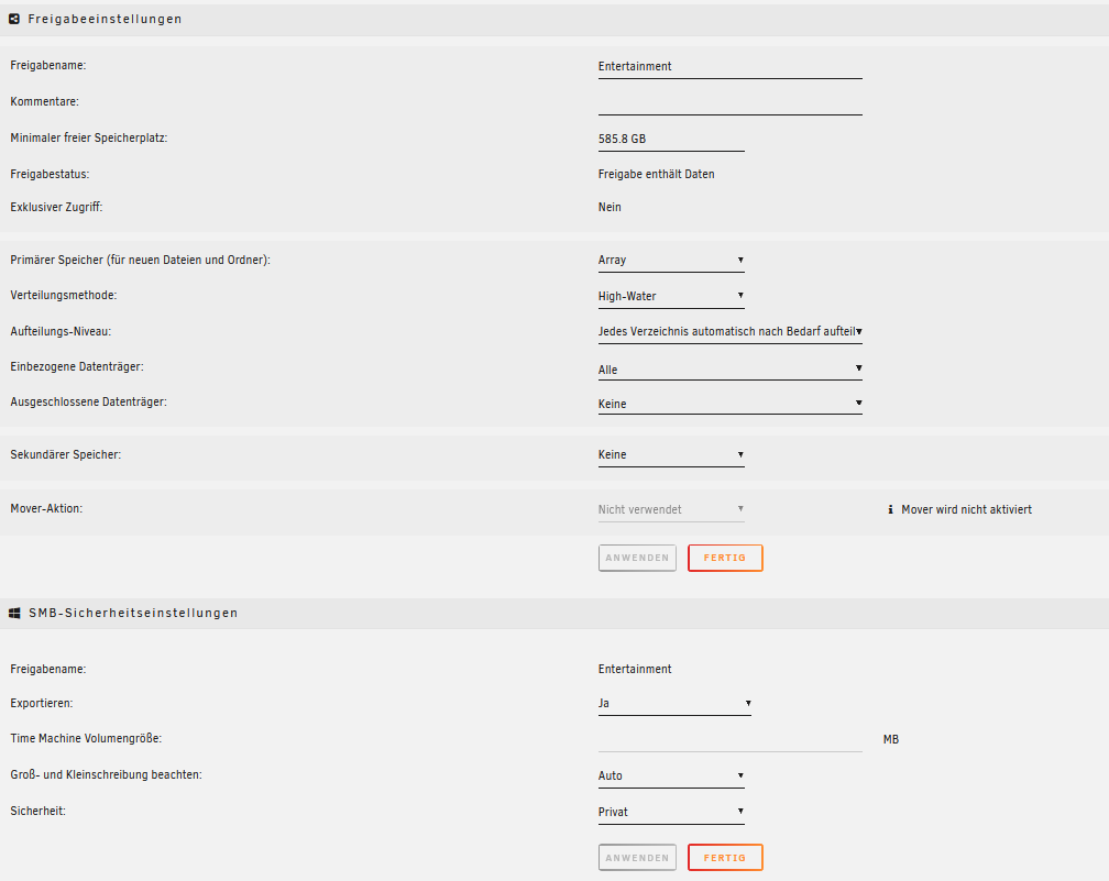

Und Einstellung der Freigabe:
Nach mir passt alles und ich finde das Problem nicht, warum es mir nich möglich ist bspw. Fotos mit einer Gesamtgrösse von 200 gb auf das Array zu kopieren.

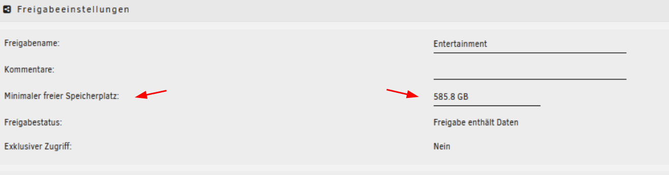

6 minutes ago, woistwalter said:
ob jemand noch Tips für mich hat um zu suchen bevor ich das Array platt machen würde und alles nochmals aufbauen.
das brauchst du nicht machen ;)

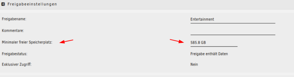

bezieht sich "pro disk" ... sieht man auch wenn man mit der Maus drüber geht und klickt ...
Rest sollte selbsterklärend sein ...
Das ist mir natürlich aufgefallen und ich wollte mit einem "null" den Wert überschreiben, wovon in anderen Threads abgeraten wurde.
Davon ausgehen dass es selbsterklärend ist, wie würdest du es erläutern/machen? 🤥
ich hab das auf 50 MB und sehe selbst was Sache ist ... wenn voll dann voll ;)
und ja, es wird empfohlen ... ich bin ein Freund der "Eigenverantwortung"
Genau dass war die Einstellung die das Problem gelöst hat, danke für den Tipp. Der Wert wurde bei der Erstellung von neuen Shares immer automatisch gesetzt, weshalb ich den Fehler dort nicht vermutet habe.
Danke für deine Hilfe!
