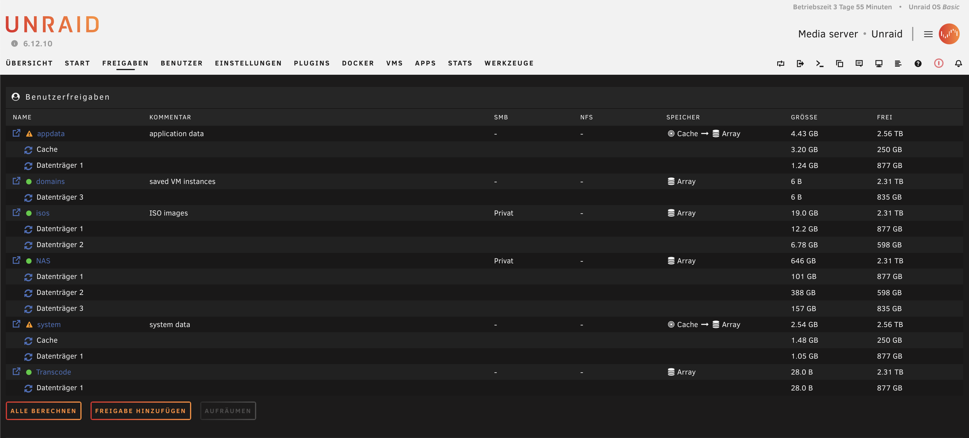

zeig mal die Share Übersicht
Hallo alturismo,
hier mal ein Screenshot meiner Shares:
ok, wenn du dich ein wenig einliest wirst du sehr oft sehen das /appdata und /system .... normal keine Kandidaten für das Array sind.
vor allem noch system, wenn du docker Verzeichnis am laufen hast ... 1 mio+ kleine Dateien welche dann ...

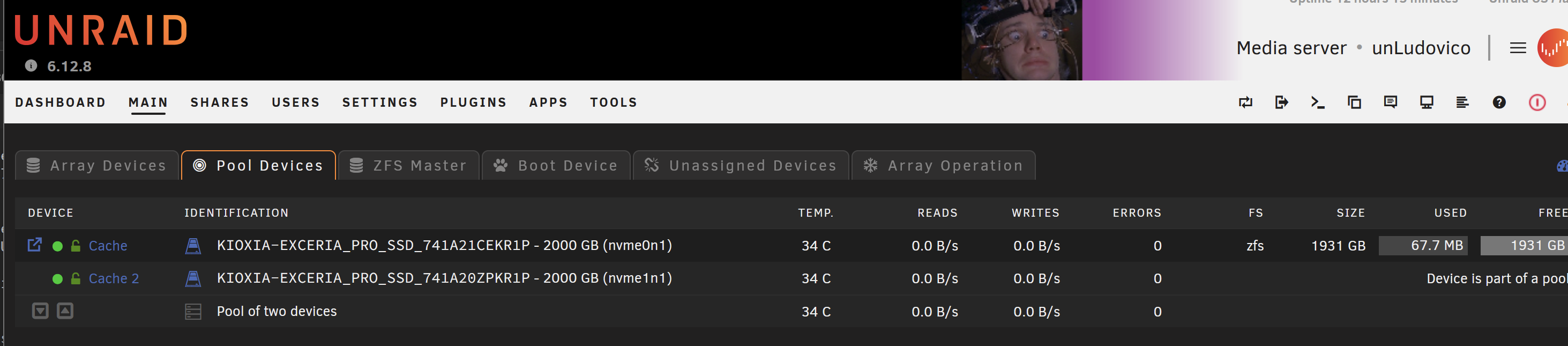

Bite um Hilfe, ich habe exakt das gleiche Problem. Mein Server lieft jetzt über 200 Tage am Stück durch. Geplant ist ein Upgrade auf Version 7, ich hatt vor vorher alles andere auf stand bringen.
Ich wollte die SSD durch 2 Neue erstezten, habe docker und vm gestoppt, daten verschoben, dann die SSDs getauscht. Nach den Neustart konnte Unraid nicht gestartet werden. Dann musste ich den Stick neu aufspielem und habe gestartet. Merkwürdig war, dass ich einen neuen root pw vergeben sollte, habe einfach das alte genommen. Jetzt funktoiniert nichts mehr richtig.
Der Mover bleibt hängen, ich kann das System nicht mal mehr ordentlich herunterfahren.
Zudem sind die SMB shares nicht mehr erreichbar.
Einfach schrecklich gerade. Hilfe.
Der Mover hat es gerade mal geschaft 67 MB zu kopieren, docker und vms sind aus.
Noch was, die Docker werden alle angezeigt lassen sich updaten, aber nicht ausführen. Die VM funktioniert komischerweise.
