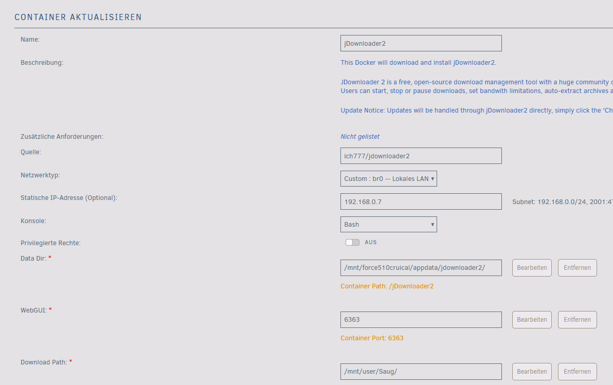

also der "Trick" mit JDownloader besteht darin, dass man ihn auf eine eigene Adresse verfrachtet. Da kann er dann sein Unwesen treiben und der Rest wird nicht gestört.
Also Netzwerk auf Custom-BR0 gestellt und eine statische Adresse aus dem Heimlan vergeben.

19 minutes ago, levis89 said:
alturismo: Ich benutze den Myjdownloader Docker, der hat leider keine integrierte VPN funktion und kein VNC. Das läuft alles direkt nur über my.Jdownloader Oberfläche.
das hat meiner auch nicht ... der "Proxy" ist im VPN Docker dann ...
machen wir es kurz, lass dein setup besser wie es ist ;) nur räum auf bzw. wechsel die Hardware

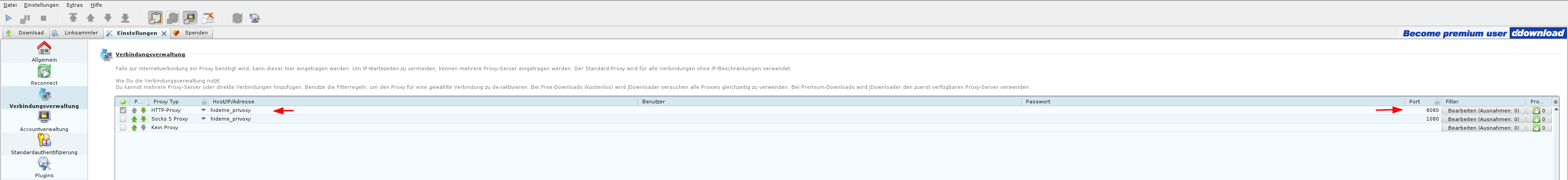

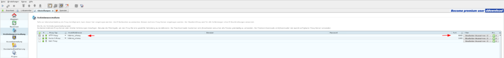

Das Bild was du gepostet hast, ist doch die Normale Jdownloader Oberfläche? Entweder auf deinem Normalen Rechner installiert, oder der Docker per VNC. Der Myjdownloader Docker den ich benutze hat nur die myjdownloader web Oberfläche mit weniger Funktionen.
Das wird aber das nächste was ich testen werde.
Bin schon am aufräumen, habe alle Fehler in Fix Common Problems schon weg. :)
Edited by levis89
ja, und die Proxy Verbindung (zum anderen Container) muss ja irgendwo eingerichtet werden ... ;)
beim reinen myjdown.... müsste ich schauen ob das auch in der web geht ... wirst du aber selbst herausfinden ;)
ok, ich rede auch nur von dem "richtigen" JDownloader2 Docker von ICH777, nix mit mydownloader. Also keine Ahnung, wie es bei dem gehen soll oder nicht.
