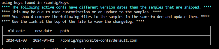

ich habe bei meinem Unraid Server ein Problem mit Nextcloud.
Nextcloud startet nicht mehr, wenn ich in die Logs rein schauen dann steht da was von verschiedenen Datums.
Ich habe auch versucht die sample datei zu löschen, aber nach den Neustart des Dockers ist sie wieder da.
Was muss ich tun um dieses Problem zulösen?

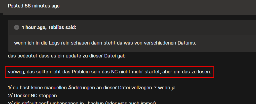

das bedeutet dass es ein update zu dieser Datei gab.
vorweg, das sollte nicht das Problem sein das NC nicht mehr startet, aber um das zu lösen.
1/ du hast keine manuellen Änderungen an dieser Datei vollzogen ? wenn ja
2/ Docker NC stoppen
3/ die default.conf umbenennen in _backup (oder was auch immer)
4/ die default.conf.sample umbenennen zu default.conf < sprich, nur .sample entfernen ...
5/ Docker NC starten
das sind Meldungen seitens LSIO Docker wenn sich die defaults geändert haben, die ersetzen die nicht einfach beim Update sondern weisen darauf hin ... bevor die Frage kommt, es gibt User die haben hier "custom" Änderungen drin ... und auch du willst dann nicht das der Docker die einfach weghaut ;)
daher, ab und an in die logs schauen ... ist beispielsweise bei swag auch so ... ;)

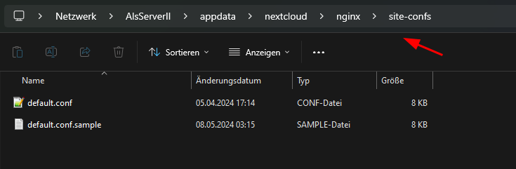

ich habe keine Änderungen in der config datei gemacht.
Wo finde ich die config datei im normal datei browser ohne console?

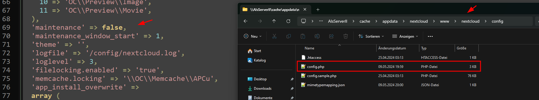

jetzt komm die Fehlermeldung nicht mehr mit den Datum, aber jetzt hängt es im Wartungsmodus...
ich hab schon in die konsole den befehl sudo -u abc php /config/www/nextcloud/occ maintenance:mode --off eingeben aber dann kommt nur das
dann hab ich noch rein was bei mir im den logs steht
abgesehen davon dass dies kein Fehler war sondern ein Hinweis ...
mal als Tipp, der linuxserver NC Docker hat einen eigenen support Thread ... da findest du auch jede menge Antworten zu maintenance mode ...
aber um dir die Suche zu ersparen ... kannst ja mal folgendes versuchen
1/ Docker NC Stop
2/ hier steht bei dir wahrscheinlich "true" ... sollte dann selbsterklärend sein ;)
3/ Docker NC Start
könnte es lösen, ansonsten, google wird dir da sicher auch helfen können, der vorhandene NC Support Thread, lsio hat auch einen discord channel mit live support, hat ein eigenes Forum, usw usw usw ... ;)
