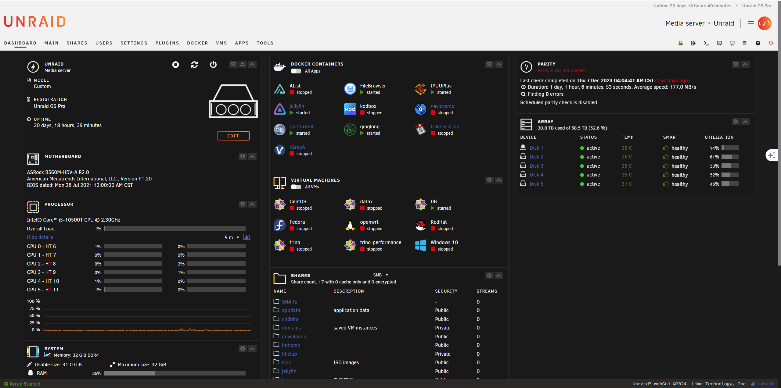

在unraid的dashboard看不到unraid版本问题,以及在update OS看不到更新操作系统的问题

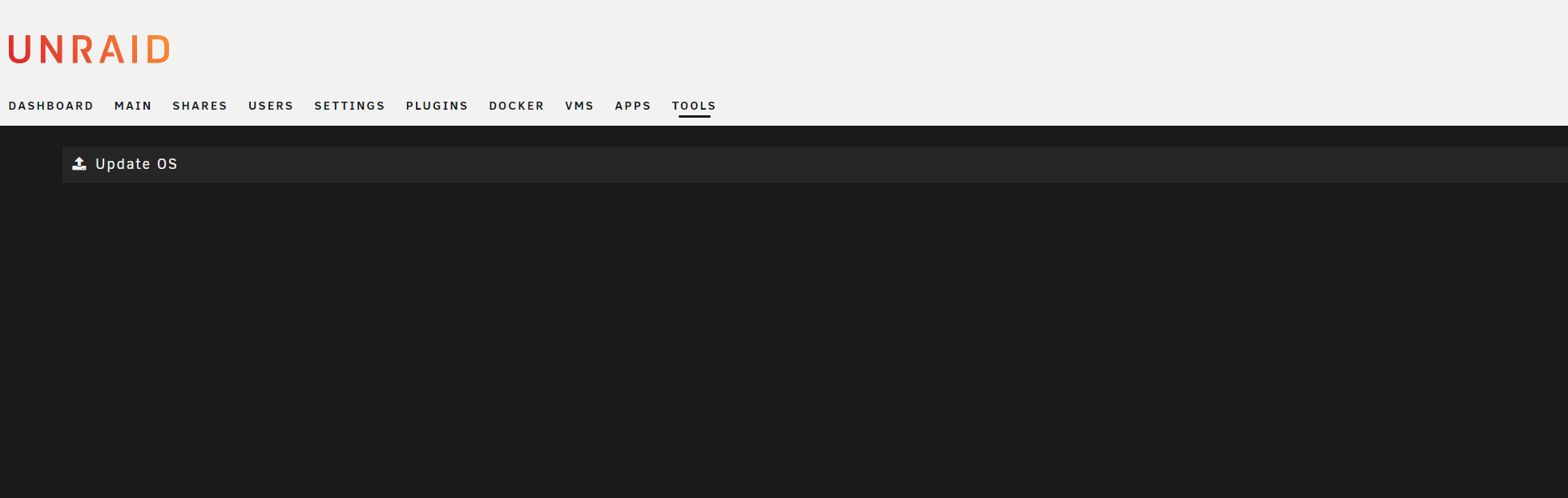

如下图,我最早购买的是pro版本,在lifetime上线之后我更新了一次,然后在dashboard就看不到具体的版本了。
然后我在update os里面,也看不到可以更新的版本,如下图所示。

使用命令可以看到版本是6.12.8,主题的话,我从来都使用的是默认主题。即使更换主题能看到版本,那更新操作系统这一栏也不应该为空呀。

会不会是因为上方横幅的颜色太白了,盖过了版本号?
你试试把鼠标放到这个版本号的位置,文字会变红
会不会是6.12.8版本太低了导致不兼容新的更新方式?你找找有没有命令行更新的办法吧
这是一个典型的Connect插件显示Bug,升级到最新的Connect插件或者删了Connect重装一次

谢谢大鹏老师,问题解决了,现在版本显示了,点击升级操作系统,也会跳转到正确的界面了。
