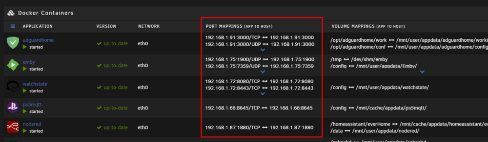

Diese Einstellungen habe ich so durchgeführt. Mein Docker Container AdGuard-Home hat jetzt auch eine andere Macadresse bekommen:
root@unRAID:~# docker inspect AdGuard-Home | grep MacAddress
            "MacAddress": "",
                    "MacAddress": "02:42:ac:10:10:05",
Es wäre echt phänomenal, wenn das System nun stabil durchlaufen würde 😄

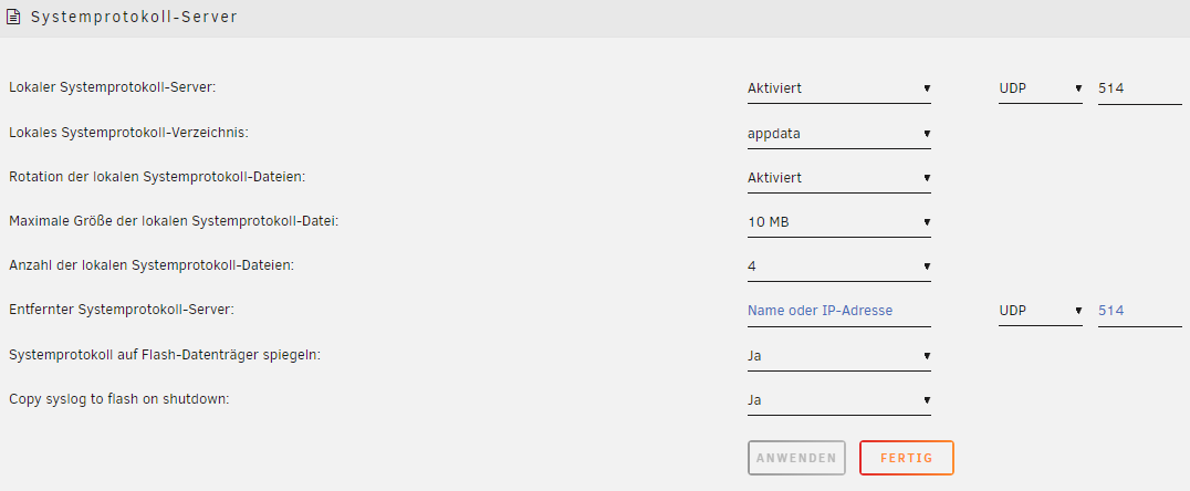

Edit: Das sind meine SysLog Einstellungen:
Edited by TTB
nachträglich Bild hinzugefügt

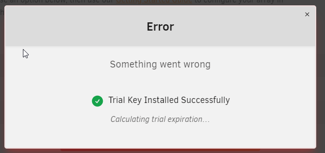

Abend,
neuer Rechner, neues Problem:
Wie beschrieben habe ich einen neuen USB Stick erstellen lassen und davon wird auch brav gebootet, aber Trial registrieren funktioniert nicht... image.png.ecc00f50018eb0e1e12e50bc9fe6fea5.png
Es ist ein komplett neuer Rechner, also auch alles andere Komponenten.
Ich habe gelesen, dass die BIOS Uhrzeit stimmen muss - ist nun sekundengenau...
Ich will doch nur endlich mal mit unRAID arbeiten können :D
Edit: die Zeitzone in unRAID war falsch eingestellt. Wusste nicht, dass man da auch ohne Trial direkt in die Einstellungen kann. :) Sorry.
Edited by TTB

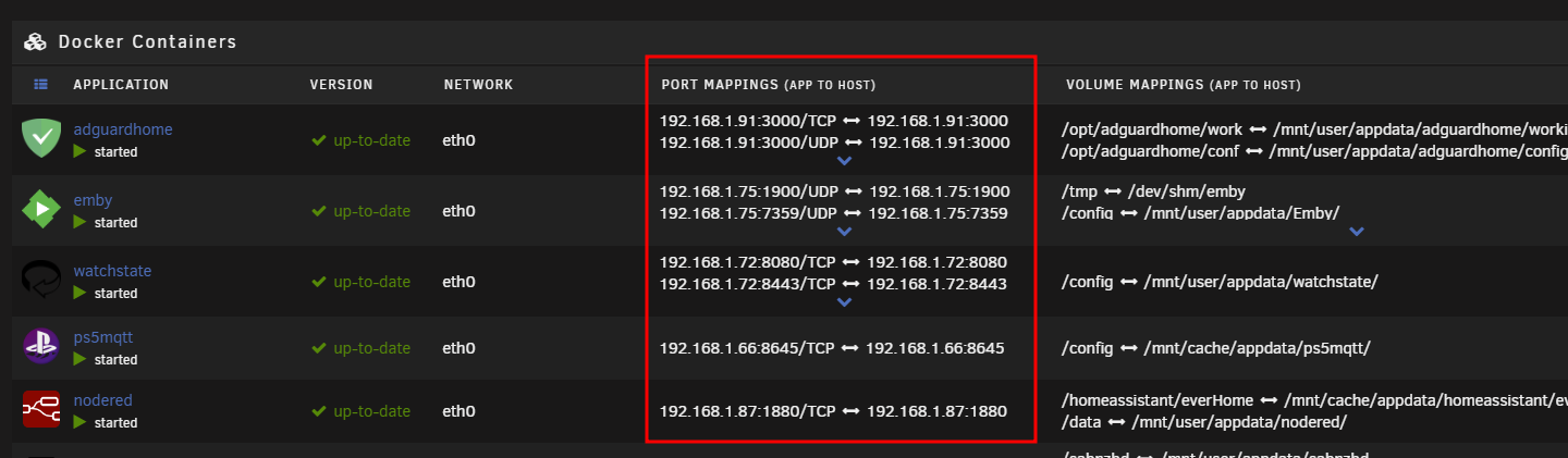

2. Wie kann ich in Docker den Netzwerkbereich anpassen?
On 5/18/2024 at 6:15 AM, alturismo said:
Docker in der bridge nutzen 172.17... 172.18
Wo sehe ich das und wo kann ich Anpassungen durchführen?
hör auf damit ;) am Ende wird das eher Issues mitbringen wie helfen ...
Achte nur darauf wenn du Docker in custom mit eigener IP betreibst auch wirklich die richtigen IP's definierst aus deinem LAN Bereich ...
