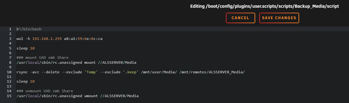

hier mal stumpf wie meinen Backup Server
1/ wol
2/ den smb mounte (aus UAD Konfiguration)
3/ rsync kopiere
4/ umounte (aus UAD Konfiguration)
der Backup Server geht bei Inaktivität nach 15 Minuten selbst in den sleep ... fertig ist ein media backup inkl. wol
Jetzt könnte man anstelle dem smb mount auch ssh direkt nutzen in rsync ... aber hey ... quick, dirty, geht ;)
aus dem log ...
Script Starting May 16, 2024  04:05.01
Full logs for this script are available at /tmp/user.scripts/tmpScripts/Backup_Media/log.txt
Waking up a8:a1:59:6e:8c:ca...
success
sending incremental file list
... ~ 100 Zeilen später ;)
sent 27,742,756,142 bytes  received 7,801 bytes  72,340,975.08 bytes/sec
total size is 14,998,294,058,339  speedup is 540.62
success
Script Finished May 16, 2024  04:11.48
mach es nicht komplexer als es ist ... entweder ne USB dran oder im Netz ... 10 Leute, 10 Meinungen, ich würde immer "Netz" wählen ;)

also meine Syno ist gekommen, habe beide 10 TB Platten als Einzelvolumen jeweils eingebunden, müsste dann btrfs sein glaube ich (0815 halt von Syno) brauch ja hier kein Raid.
Hier habe ich jetzt 2 x 10 Tb wie schon erwähnt drinn, bei der Einrichtung  wurde ich ja gefragt ob ich die Platten im Raid laufen lassen will, beide gesondert wie sie halt sind oder als grosses Volumen; dies wäre vll auch nicht schlecht gewesen aber ich habe es halt von der Seite gesehen, dass man die Platten wenn der Syno was passiert (Hw defekt oder so ) noch am PC auslesen kann, was glaube ich mal nicht geht wenn ich eine grosse Platte bzw Partition zaubere mit der Syno weil hier wird er ein SHR oder ein Raid fahren schätze ich mal, korrekt ?
@Amane  Gerne komme ich hier auf dich zurück und dein Angebot, zu "scripten" 😊
Wie könnte man hier anfangen ? Also eine Smartdose habe ich hier noch nicht eingerichtet in HA aber diese würde ich auf  jeden fall so einrichten, dass sie immer zB Montag morgen 1 Uhr eingeschaltet wird und somit die Syno auch eingeschaltet wird, glabue da gabs einen Poweronboot befehlt im DSM ,  dann stelle ich mir vor, dass das Script ab dieser Zeit wo die Dose eingeschalten wird, nach der IP im Netz sucht und wen gefunden 5 Minuten später um sicherzugehen dass alles hochgefahren ist anfängt zeug zu Synchronisieren , wenns halt schon auf der Syno ist wirds übersprungen .
Mit dem Script soll aber nicht auch von der Syno rübersynchonisiert wrden, quasi erstmal nur Oneway, dass ich daruf zurückgreifen kann WENN was sein sollte.
Ist das Vorgehen hier so korrekt ?

Also dann würde ich Luckybackup als Backupprogramm empfehlen, ein Skript was einfach per IP prüft ob die Syno da ist, und das ein paar mal tut falls nicht und wenn da
  1. Mounte die Syno. Und starte Luckybackup neu (ist nötig).
  2. Starte Backup
  3. Das Backup erstellt ein Lock-File
  4. Prüfe im Intervall ob das Lock-File noch vorhanden ist und wenn nicht mehr. (Backup Ende)
  5. Umounte die Syno.
*Spielereien würde es da geben, falls es möglich wäre die Syno aus der Ferne an- oder sogar abzuschalten.
Das nur mal so grob..

ne ich hätte das so gemacht, eine Smartdose mit Energiemessung hin, und wenn erkannt wird dass der Verbrauch z.B. unter 1 Watt liegt ist sie tendenziell aus dann soll die Dose z.B nach 5 Minuten dekativiert werden und Montag Morgens z.B um 00:02 kurz bevor das Backup Starten soll soll sie  sich eingeschltete werden und hochfaren , aber wenn das ding so wenig im standbye frisst werde ich das vll wirklich einfach anlassen , und gut. Im Endeffekt ist die Syno dann alle z.B. 2 Wochen Montag morgens bis Montag Nachmittag oder so beschäftigt
27 minutes ago, Amane said:
  • Mounte die Syno. Und starte Luckybackup neu (ist nötig).
  • Starte Backup
  • Das Backup erstellt ein Lock-File
  • Prüfe im Intervall ob das Lock-File noch vorhanden ist und wenn nicht mehr. (Backup Ende)
  • Umounte die Syno.
das hört sich gut an
Also das würde ich dann vll über WOL machen, die kann man bestimmt mit der Fritzbox starten oder  vll gibts da auch was in Home Assistant dass ich ein magicpaket absenden kann, aber wenn diese von alleine Staret passt da doch.
Kann man in Luckybackup auch einbauen ins Skript, dass er die Syno runterfährt und alle Platten sauber aushängt wenn er fertig ist ?
Beim Hochfahren wird sie ja selber die Platten mounten, oder ist das beim runterfahren im DSM vll so automatisch geregelt ?
