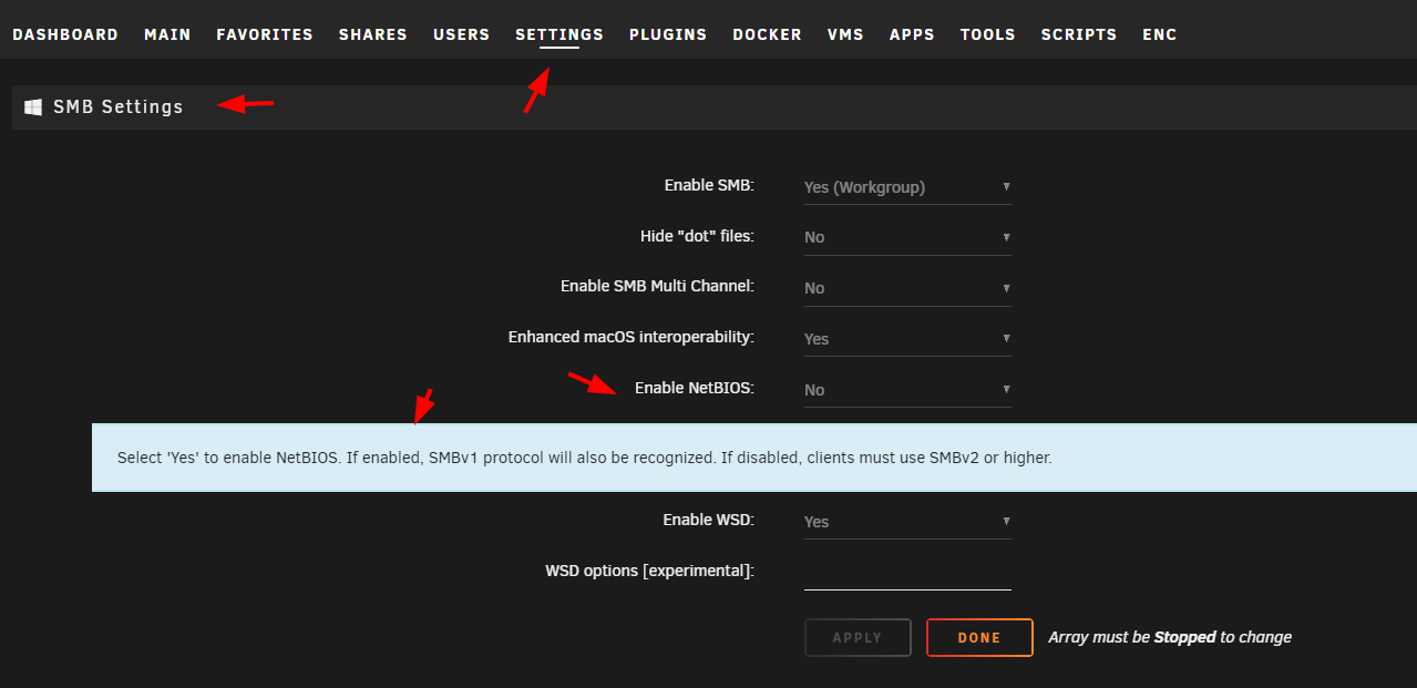

vielleicht etwas konkreter werden was du genau meinst ...
Beispiel, KODI, zeroconf, smb, findet nichts ?
wenn ja, auf welcher Plattform ?
beispielsweise auch so Dinge mal probiert ?
