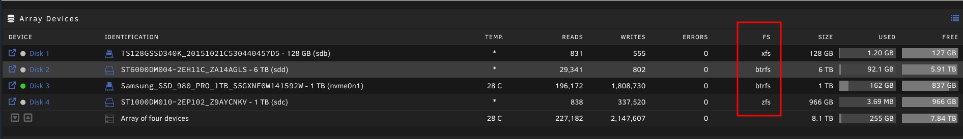

Auf den Fotos die HDs und das Share. Das Recording Share ist auf eine HD beschränkt.

und hab mal deinen screen geöffnet, bei dem Konstrukt im Array ... bin ich raus ;)
kannst ja mal ne andere disk im Array mit nem anderen FS testen, hast ja genug zur Auswahl ;)
Anmerkung, nimm doch zumindest die nvme oder falls disk1 ne SSD ist, diese 128er ... weg schreiben danach kannst da ja immer noch.
