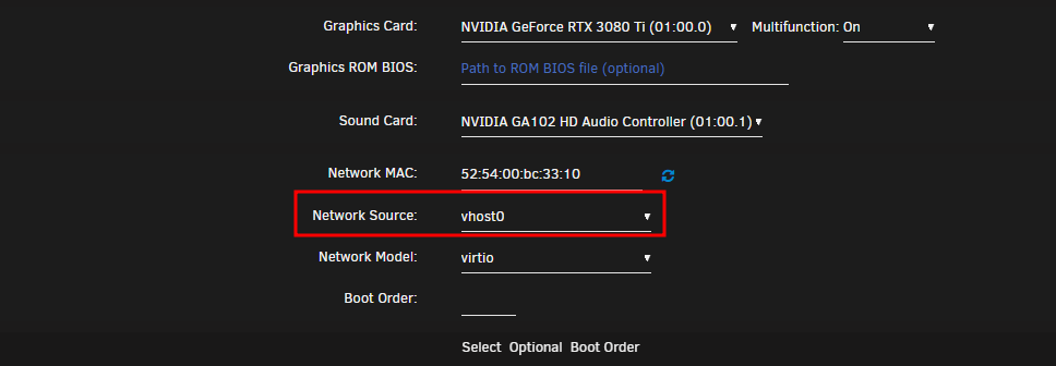

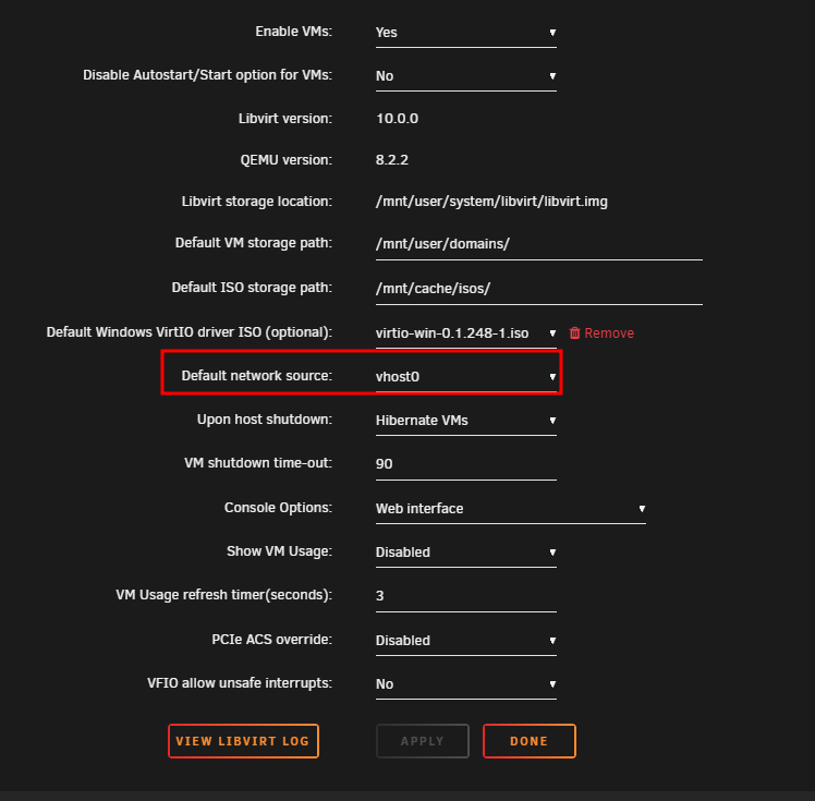

das glaube ich auch, vorweg, meine VM's (Win) haben alle auch Dienste welche "extern" erreichbar sein müssen, Beispiel hierfür, die Daten werden per web services innerhalb der VM's bereitgestellt ... sprich, grundsätzlich geht das.
deine VM Einstellung generell ist wie ?
