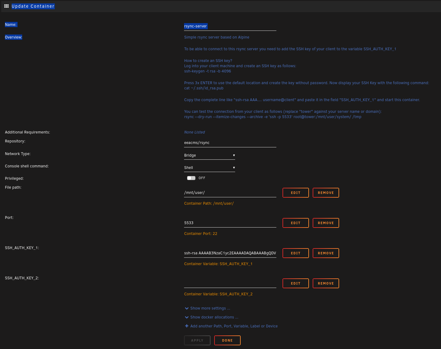

Dazu habe ich den rsync-docker von @mgutt installiert. (sie Anhang rsync-server.png)
Auf dem openmediavault habe ich ein Zertifikat erstellt und den Public Key in den Docker kopiert. (ssh_Auth_key_1)

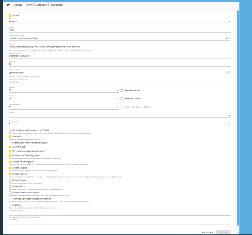

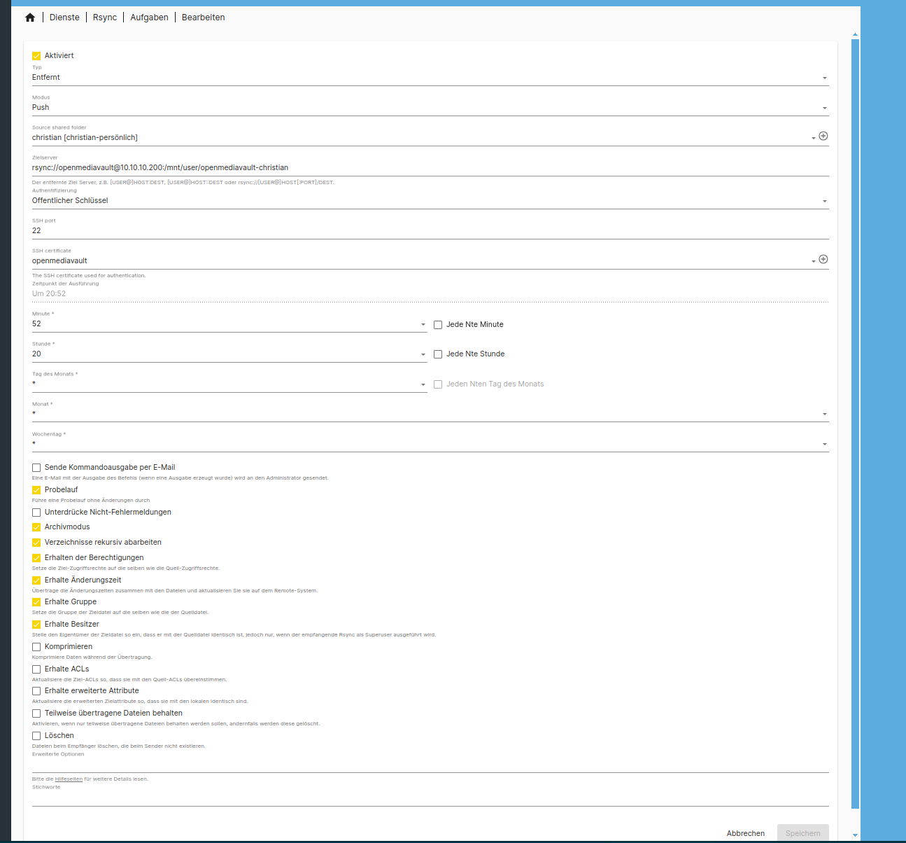

Versuche ich nun einen Probelauf, erhalte ich immer diese Fehlermeldung:
Please wait, syncing </srv/dev-disk-by-uuid-bfe765fc-90f2-4315-9750-1d5468000bf9/christian/> to <rsync://[email protected]:/mnt/user/openmediavault-christian> ... Host key verification failed. rsync: did not see server greeting rsync error: error starting client-server protocol (code 5) at main.c(1863) [sender=3.2.7] ERROR: The synchronisation failed.

Angefangen mit Unraid rsync Docker Zielserver läuft auf Port 5533, sprich, ohne Port Angabe versucht er Unraid ssh direkt anzusprechen ... wo der gegebene ssh key sicherlich nicht hinterlegt ist ...
einlesen wie man den Port in deiner rsync line mit integriert, das sollte es dann gewesen sein.

Ich habe den Port jetzt mit übergeben, leider ändert das nichts an dem Fehler.
rsync://root@tower:5533/mnt/user/openmediavault-christian
Das ist jetzt mein Aufruf.
Der Fehler ist dann
Please wait, syncing </srv/dev-disk-by-uuid-bfe765fc-90f2-4315-9750-1d5468000bf9/christian/> to <rsync://[email protected]:5533/mnt/user/openmediavault-christian> ...

In deinem Screenshot ist der Port in einem separaten Feld oder passt sich dieser String dadurch an?
Ansonsten würde ich erstmal über die Kommandozeile von OMV probieren. Also:
ssh -p 5533 root@tower
Wobei Host key denke ich der Fingerprint ist. Soll heißen OMV kennt "Tower" bereits, aber mit einem anderen Fingerprint. Erlaubt OMV nicht das akzeptieren eines neuen Fingerprint?!

Ich habe das Port Feld glatt übersehen und dachte der String wird es richten. Wie doof kann man eigentlich sein?
Ok...
Hinzu kam das in der Tat etwas mit dem Fingerprint oder Identität (Host Key) nicht stimmte. Ich habe das in der Konsole bestätigt und nun ist der Fehler immerhin schon mal anders. Ich komme bis zum rsync Server. (denke ich)
Please wait, syncing </srv/dev-disk-by-uuid-bfe765fc-90f2-4315-9750-1d5468000bf9/christian/> to <rsync://[email protected]:/christian> ... @ERROR: Unknown module 'christian' rsync error: error starting client-server protocol (code 5) at main.c(1863) [sender=3.2.7] ERROR: The synchronisation failed.
END OF LINE
Jetzt weiß ich allerdings nicht, was er mit "module" meint.

Kann es sein, dass er gar nicht ssh, sondern den rsync daemon ansprechen möchte? Also ist rsync;// wirklich richtig? Dein rsync server spricht aktuell nur ssh.
20 minutes ago, mgutt said:
Kann es sein, dass er har nicht ssh, sondern den rsync daemon ansprechen möchte? Also ist rsync;// wirklich richtig? Dein rsync server spricht aktuell nur ssh.
Danke, das war es :) Ich dachte wenn ich einen rsync-server habe muss ich den auch mit rsync ansprechen. Vielen Dank!
