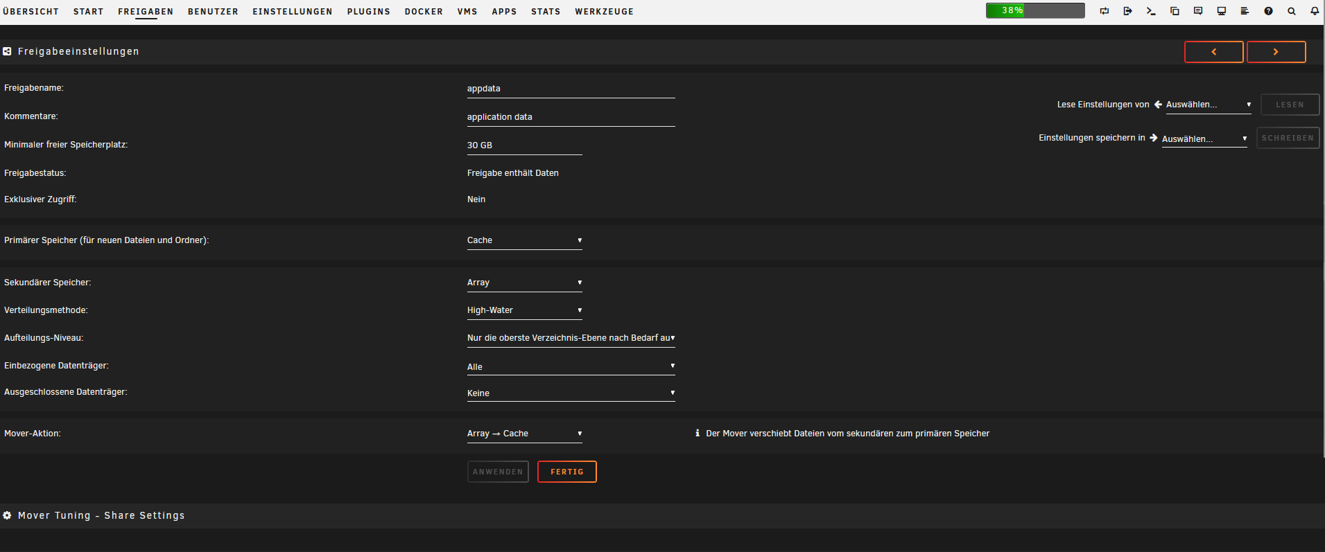

    mal vorweg ein paar Anmerkungen und warum dein setup in der aktuellen Konstellation nicht clean ist   du hast global eingestellt für appdata cache < array .. sprich, primär alles auf
  • Wie geht das denn? Habs mal in den Thread hier im Forum gepostet aber keine Antwort bekommen.
sprich, primär alles auf cache, wenn zu voll dann rüber auf array, wenn wieder genug Platz auf dem cache wieder retour auf den cache, immer für Dateien "not in use" ...
soweit so gut ... jetzt hast du "willenlos" diverse setups in deinen Dockers gemacht
1/ /mnt/user/appdata/ <<< da greift das setup und der Docker wird immer alle Dateien in /appdata sehen
2/ /mnt/cache/appdata/ <<< der Docker ist "festgenagelt" in /mnt/cache/appdata/
3/ /mnt/diskX/appdata <<< der Docker ist "festgenagelt" in /mnt/diskX/appdata/
erstmal zum Start kein Problem beim setup und solange der mover nichts macht passiert auch nichts ... aber ...
Szeanrio 1 > dein cache wird etwas voller, der mover wird jetzt die unused files vom cache > array verschieben um Platz zu machen ...
- die Docker wo /mnt/cache/appdata "genagelt" sind ... "verlieren" jetzt den Zugriff und bei einem Start werden diese neu erstellt ...
Szanraio 2 > dein cache hat genug Platz, der mover verschiebt die unused files von array disks > cache da ja Platz da ist
- die Docker wo /mnt/diskX/appdata "genagelt" sind ... "verlieren" jetzt den Zugriff und bei einem Start werden diese neu erstellt ...
in beiden Szenarien geht was schief, Daten liegen zumindest doppelt vorhanden, usw usw usw ... kurz, Schrott.
dein ../appdata/appdata/... Szeanrio kommt sicherlich von einem falschen setup mal, entweder durch wildes backup restore oder oder oder ... aber sicherlich nicht vom plugin selbst.
brauchst für mich jetzt auch nichts mehr posten, überdenke dein setup, leg dich fest was du willst und setze das Grundsetup dann auch entsprechend um ... du vermischst aktuell zwei Herangehensweisen, wahrscheinlich durch wildes lesen, Videos, ...
Vorschlag, du nutzt die Share settings und belässt alles auf /mnt/user/... anstelle zu fixieren ...
der mover weiß nicht ob die Daten unbedingt da bleiben sollen wo sie sind, dem ist es auch egel ob die zu einem Docker gehören, der weiß nur ich soll die verschieben wenn ... und macht das auch sofern die nicht in Nutzung sind ...

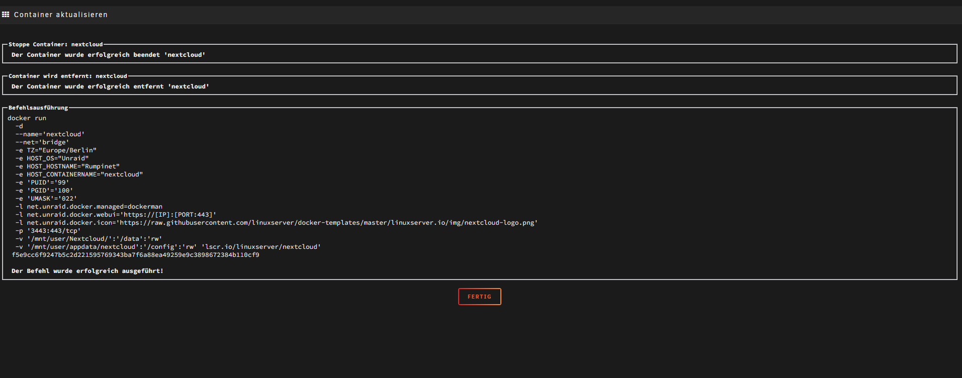

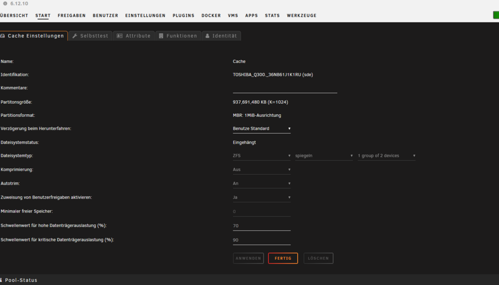

Also Hallo zusammen, ich habe die ltzten Tag mal einiges gemacht Update auf 6.12
Cache Pool ummigiriert auf ZFS. Lief nach diversen Neustart Problemlos
Das neue CA Appdata Plugin installiert. und um 03:00 ein Backup laufen lassen.  und siehe da, heute Morgen Plex, Nextcloud, Paperless TOT (neu erstellte appdatas)

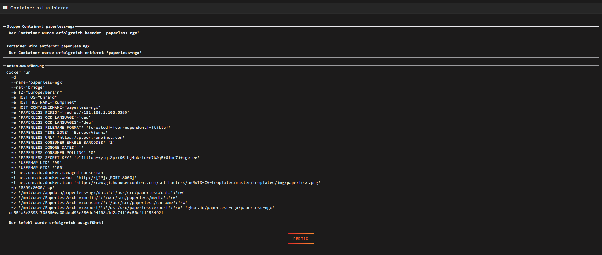

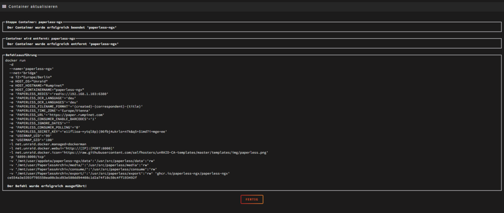

Ich werde noch einen Docker Run hinzufügen wenn ich das dan endlich verstehe wie das funktioniert.

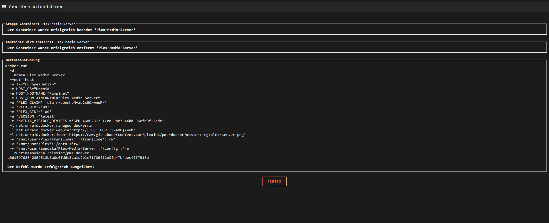

Im Anhang den Docker Run (wenn ichs richtig verstanden habe)

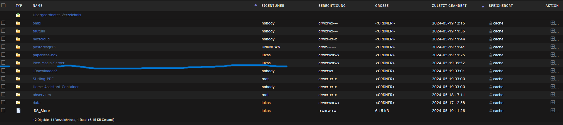

Die Appdata Ordner sind also leer? Mit geänderten Zugriffs/Änderungsdatum/Uhrzeit.
Was ist wenn du das manuell machst?
Die anderen sind aber noch gefüllt?

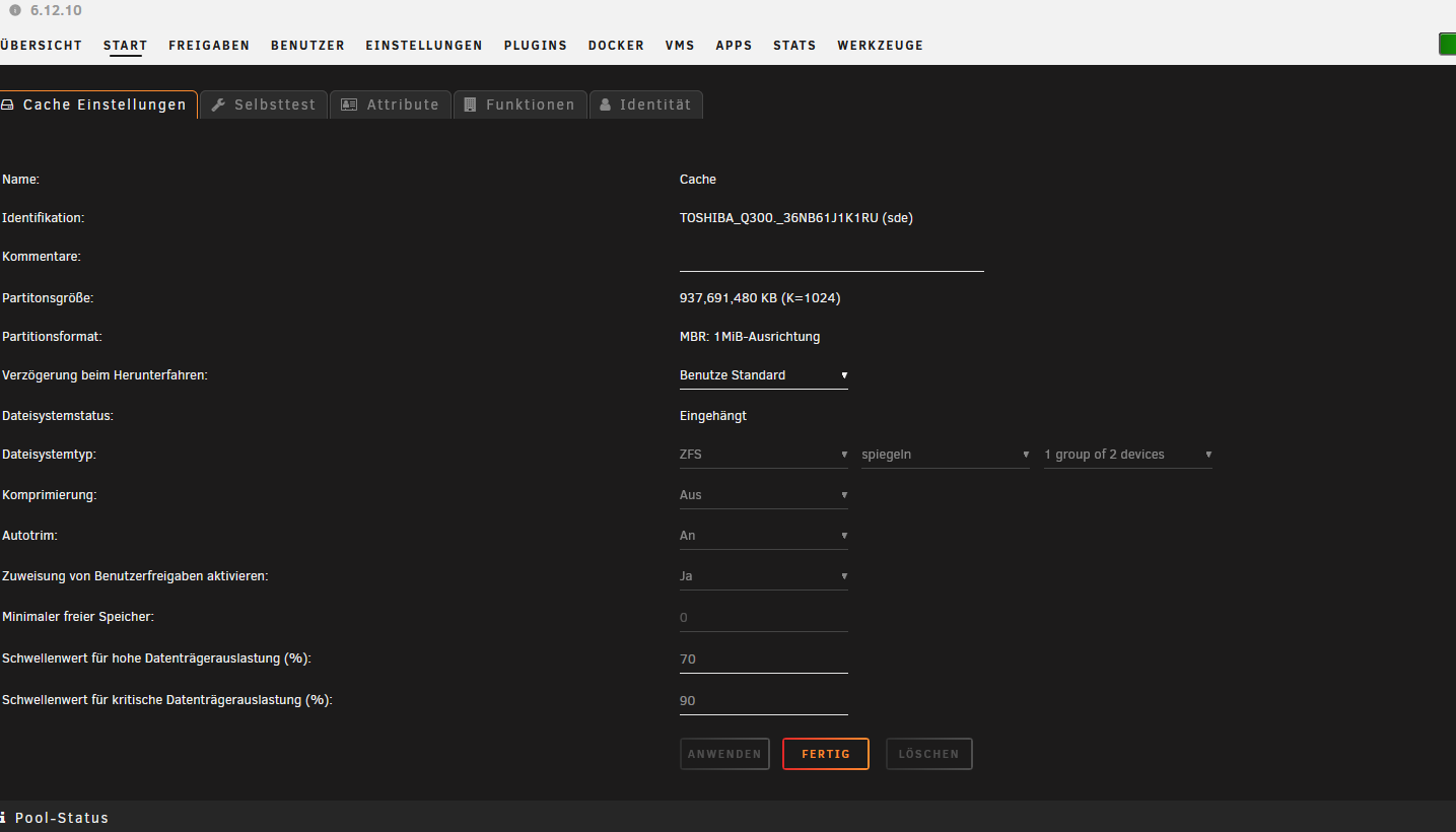

Wie sieht deine Share, Cache, ... Config aus? Das hattest ja schon für 6.11 gepostet. Bei 6.12 hat sich ja abseits von 6.12 was geändert.
Hast du die Cache Platten gewechselt oder sind es noch die gleichen?
Also so wie ich das gesehen habe, hat der mir alle "neu" erstellt. Alles ab JDownoader abwärts war er. Alles vor JDownloader wurde durch MICH händisch entweder Neuinstalliert oder durch Backups händisch zurück kopiert.
Neu erstellt.
Platten sind noch die Gleichen.

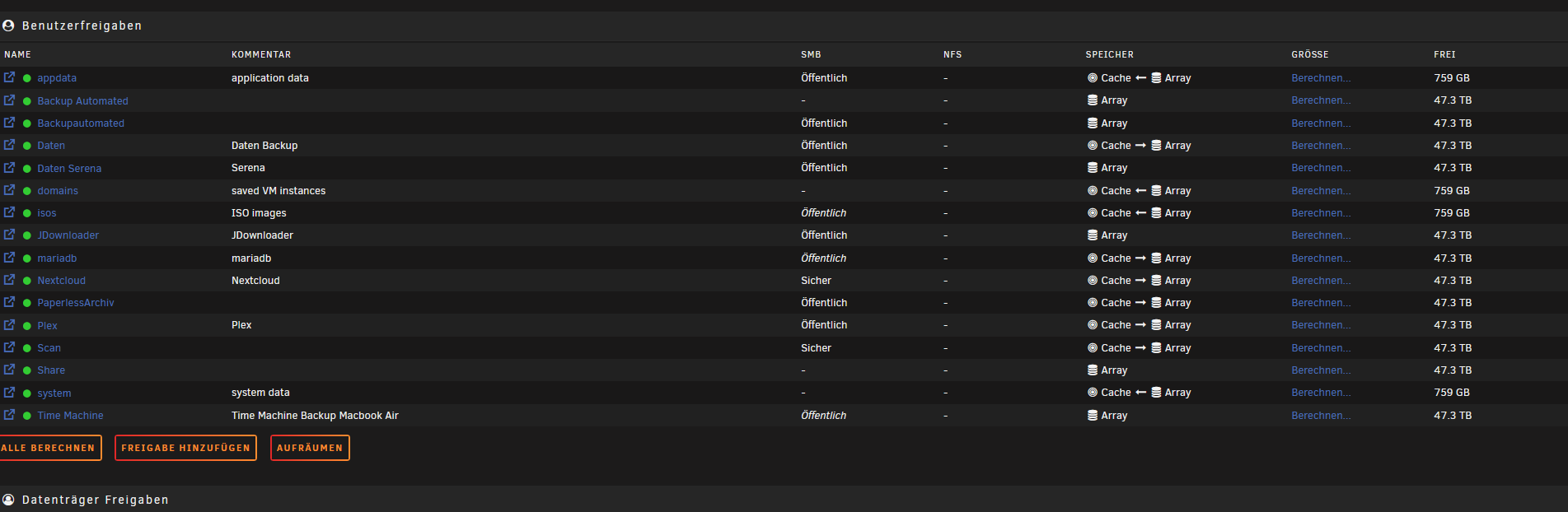

Screenshot2024-05-19123539.thumb.png.1e484cd052190c0a31a11e3555d4d3a9.pngScreenshot2024-05-19123502.thumb.png.58a620f4c5375337e4ab40b25785b65c.png
Sieht immer noch nachdem aus was alturismo schon angemerkt hatte. Unter 6.11 hattest du ne bunte Mischung aus mnt/user, mnt/cache, mnt/disk die durch den Mover angefasst werden.

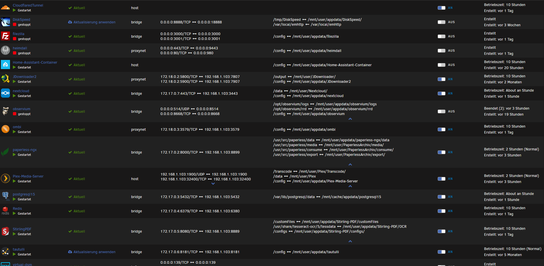

mnt/cache war doch noch vorhanden

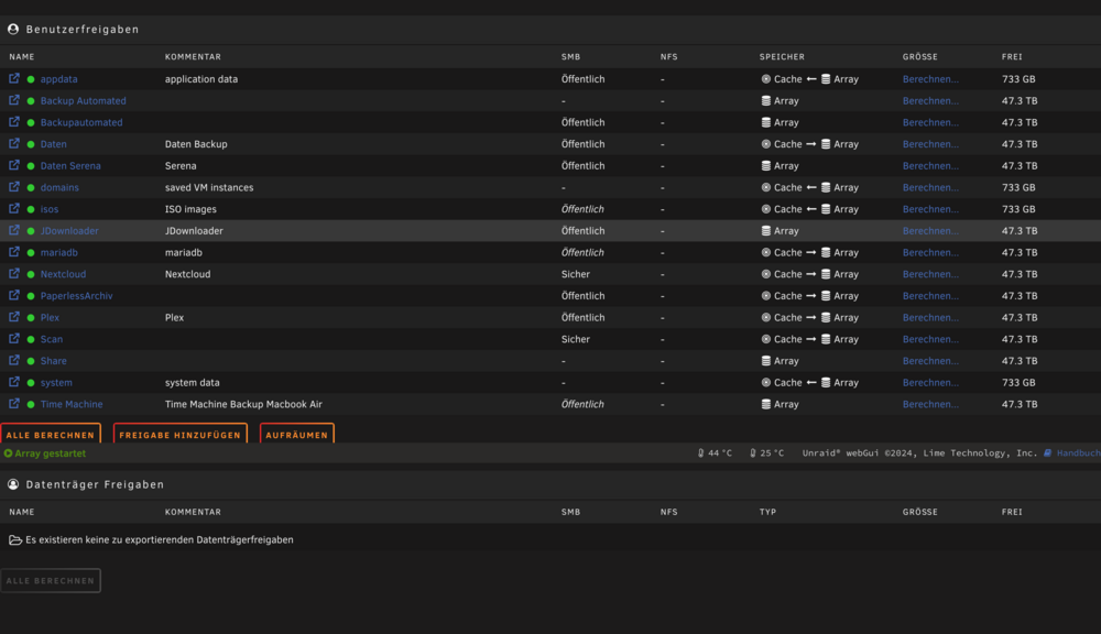

Screenshot2024-05-19130200.thumb.png.aeb8d52c4544fa9aa0f8ebf03b4a0d87.pngHier die Aktuellen docker.

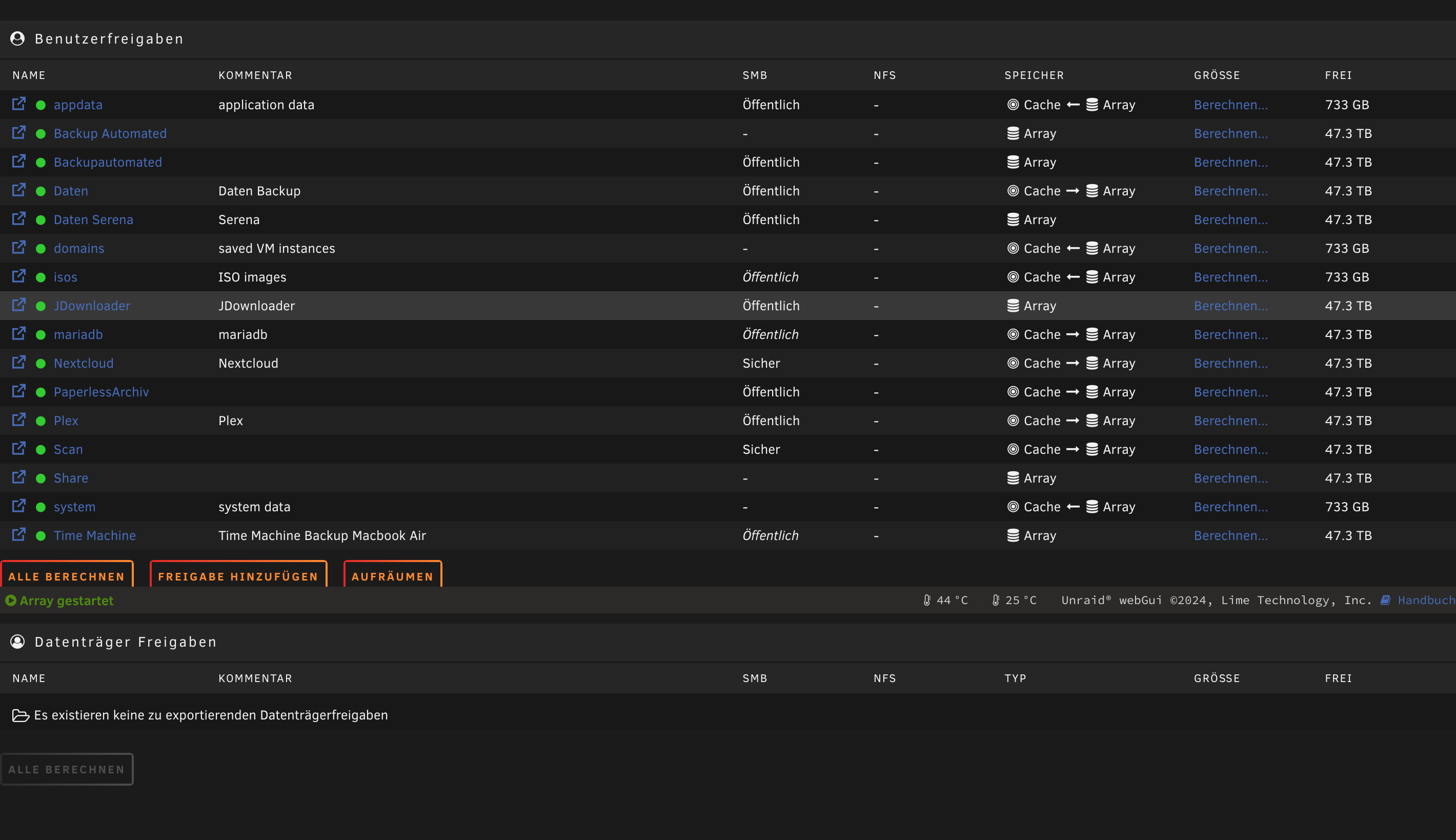

Mit dem Tutorial von Spaceinvader One. Alles vom Cache aufs Array verschoben, Formatiert und als ZFS eigebunden. Funktionierte Tiptop auch mit Server neustarts.  bis haltz zum Backup von heute nacht.
Muss ich die Shares wieder umstellen von Cache -> Array? ist das das Problem?
