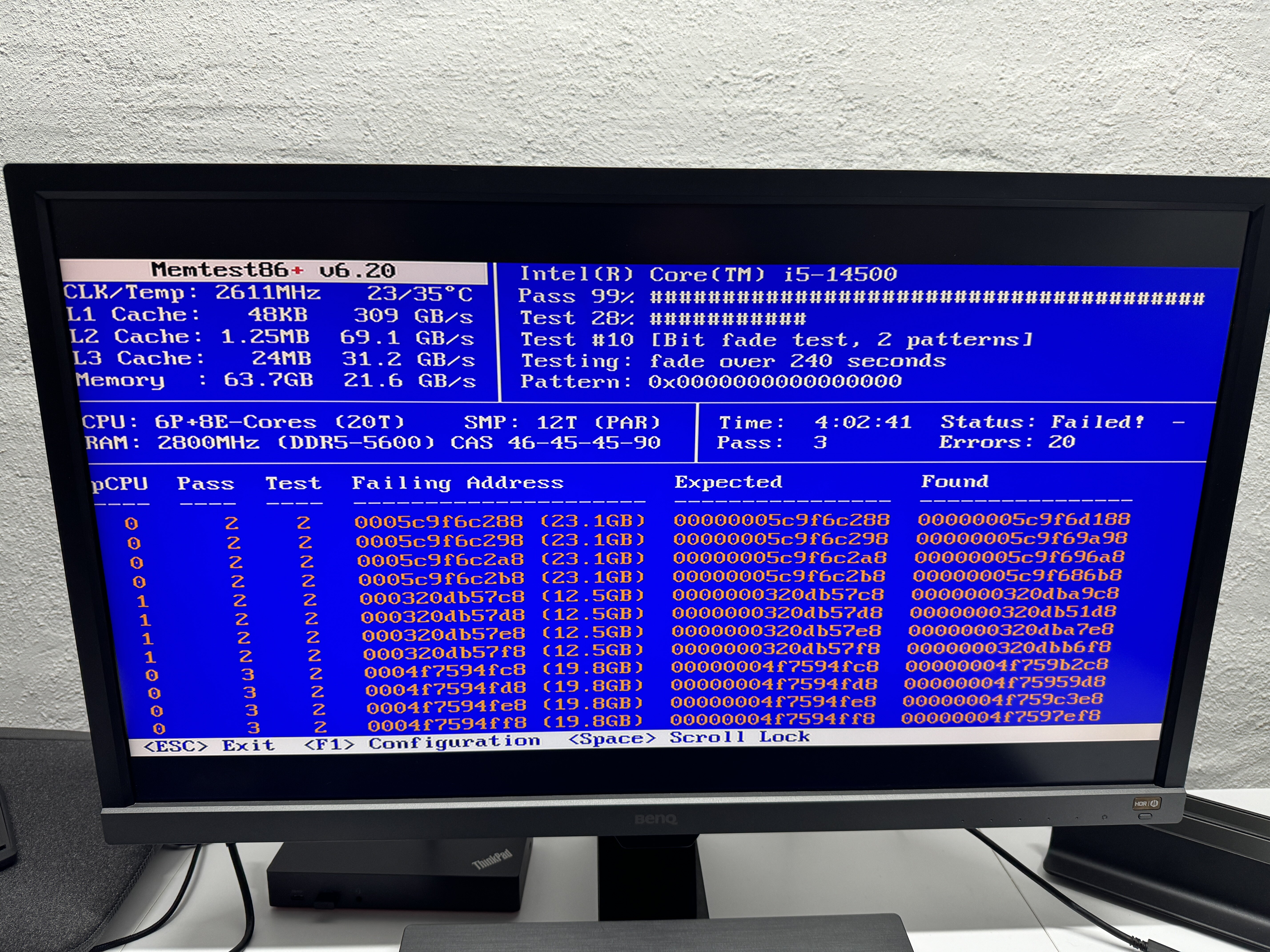

Memtest zeigt fehler an. Bedeutet das der RAM hinüber ist?
Edited by MrVox
schreib fehler
1 minute ago, MrVox said:
Memtest zeigt fehler an. Bedeutet das der RAM ist hinüber?
Yep ... oder übertaktet ...
sieht nach standart Timing aus, aber ich würde auch kein Ram mit XMP Profil kaufen.

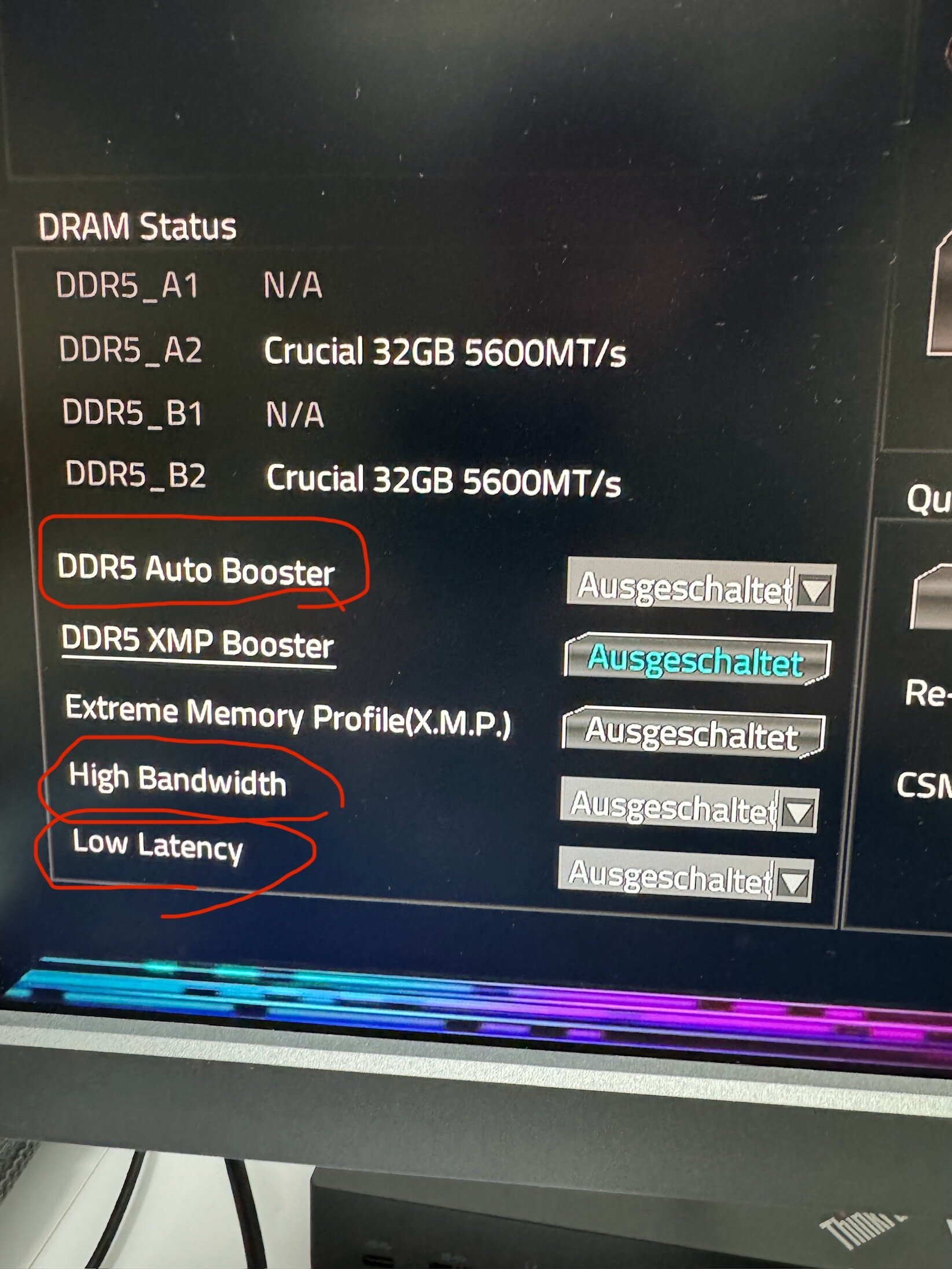

Habe mich mit dem alten RAM nochmal nach meinem Frust im BIOS ausgetobt.
Ich habe alles was ich am Bild markiert habe, ausgeschaltet. Seit dem läuft anscheinend wieder alles. Parity check läuft auch wieder ohne Probleme soweit.
Ich hatte vor dem BIOS update von F1 auf F16 eine andere Benutzer Oberfläche und mir sind die Einstellung gar nicht aufgefallen. XMP war aber immer aus.
