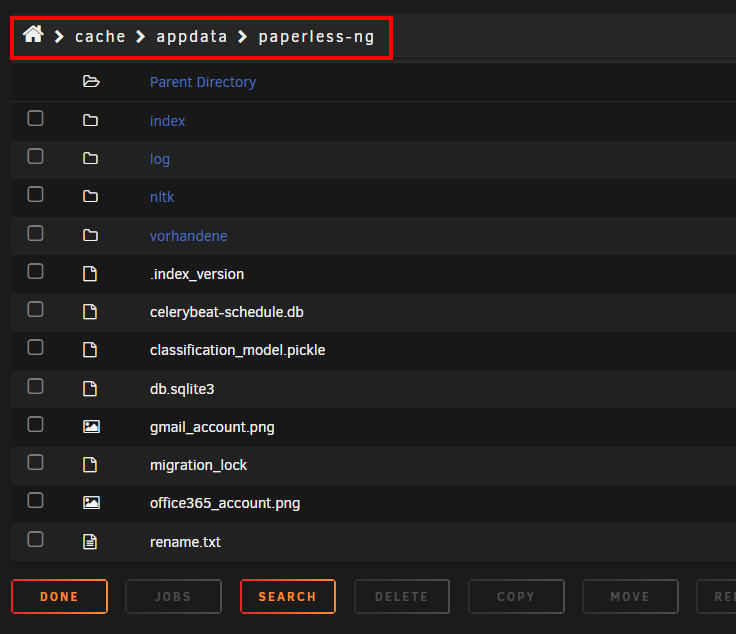

Zunächst vielen Dank für die rasche Antwort! Ich konnte schon noch die Ordner in den von dir genannten Pfaden finden (siehe Anhang). Dort liegen auch die Dokumente.
Kann man diese configs noch irgendwie einlesen?

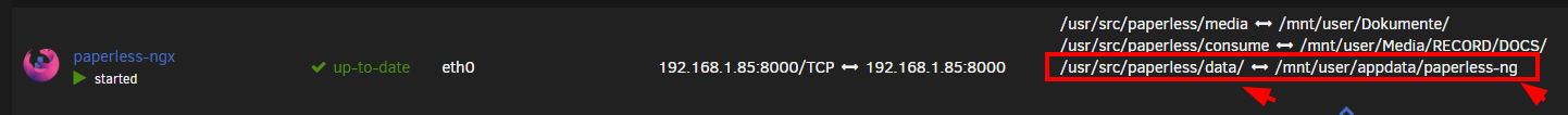

zeig mal einen screen deines paperless docker templates oder zumindest diese Übersicht
unter diesem Pfad liegt die Konfiguration ...
das wäre jetzt der Inhalt von /mnt/user/appdata/paperless....
du zeigst jetzt da oben deinen Dokumente Inhalt auf, sprich, die abgelegten und verarbeiteten Dateien ...
/mnt/user/paperless/....
in meiner obigen Beschreibung wäre dies Punkt 3/ ;) die Konfiguration liegt (und lag) da aber nicht ...
machen wir es kurz, bei deinem "Umzug" ... was hast du da genau gemacht.
USB Stick von Maschine a > b
HDD/SSD ? von Maschine a > b ? <<< der Teil deiner Story oben fehlt, dabei ist etwas verloren gegangen, daher auch keine Docker mehr UND keine Docker spezifischen settings mehr (wenn du dann die Docker eingerichtet hast)

In der Anlage mein derzeitiges Template und ein Bild von dem jetzigen data-Ordner, der im Vergleich zu deinem verdächtig leer ausschaut.
