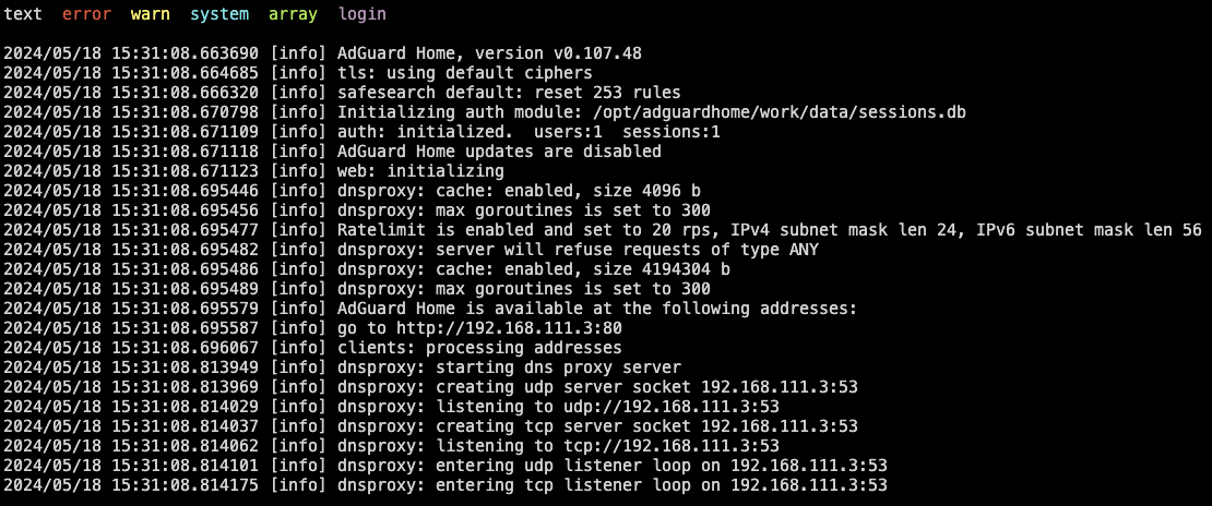

Mein Unraid-Rechner hat die IP 192.168.111.2, während Adguard sich immer wieder auf der 192.168.111.3 melden will. Ist das richtig so?

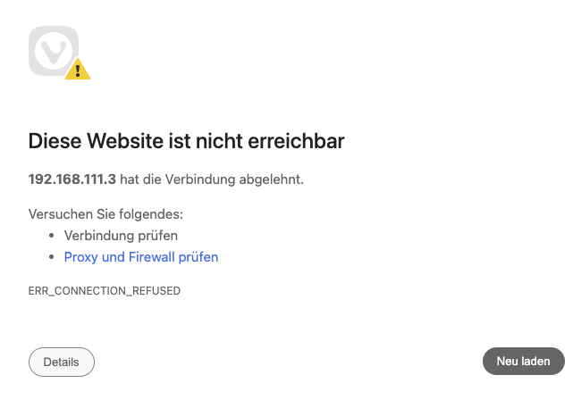

Wie auch immer - jetzt komme ich erneut nicht drauf, obwohl rein gar nichts geändert habe. Die VM habe ich gerade mal gestoppt, aber das ändert auch nichts daran.
Jemand einen Tipp woran es liegen könnte?

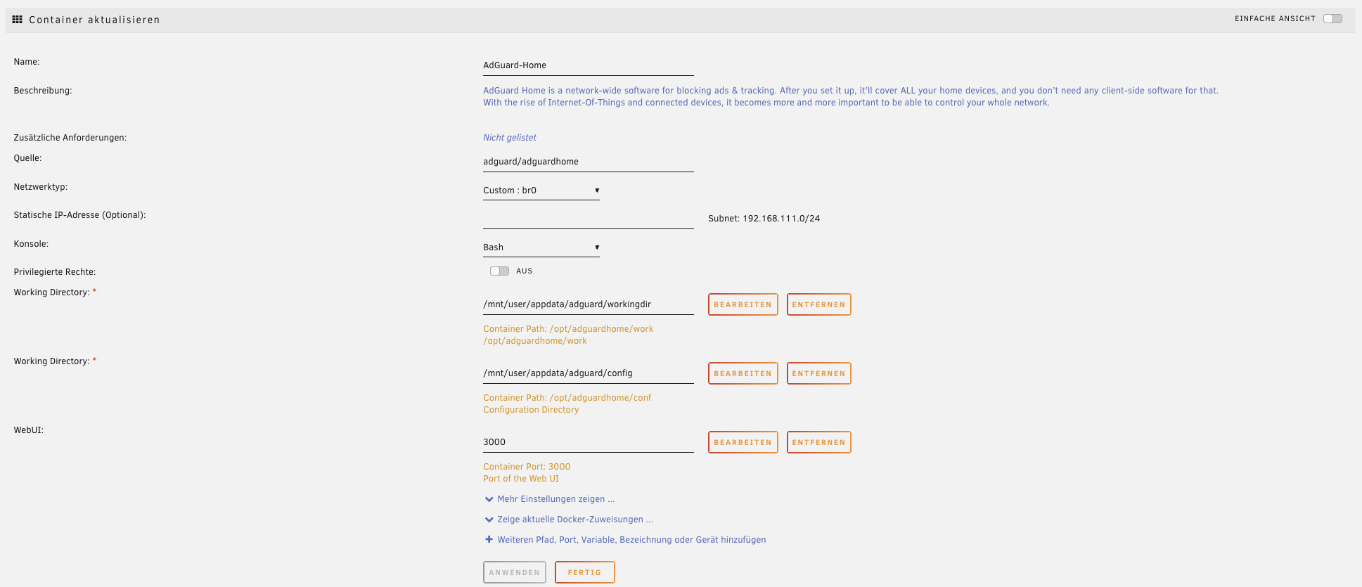

Der Container läuft im Custom Netzwerk br0, heißt er bekommt eine eigene IP-Adresse. Diese solltest du dann auch fest vergeben unter: "Statische IP-Adresse.
Unter diese erreichst du dann auch das Webinterface auf Port 3000

also kaum stelle ich die Frage, funktioniert es wieder... ich weiß nun auch warum.
ich war felsenfest der Überzeugung ist müsste den Port mit angeben, aber nur wenn ich den Port weglasse bei WebUI-Aufruf komme ich drauf.
@Archonw - ich hab die IP aber nun trotzdem einmal statisch gesetzt. und danke für die Erklärung mit dem Netzwerk br0, leuchtet ein.
D.h. ADguard WebGUI läuft auf Port 80, ist bei mir genauso, Zugriff über Docker versucht auf Port 3000 zuzugreifen, ohne Erfolg. Eine Änderung in der Docker Config brachte keinen Erfolg, macht mir aber nichts da ich eh per Lesezeichen drauf zugreife.

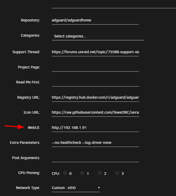

ja, das template und die default config passen einfach nicht zusammen ...
daher listened adguard per default auf port 80, kann man manuell umstellen wenn man will ... bei custom mit eigener IP aber unnötig.
um aus dem webui (unraid) per click drauf zu kommen, einfach anpassen ... auch an @MagicTeddy als Info
