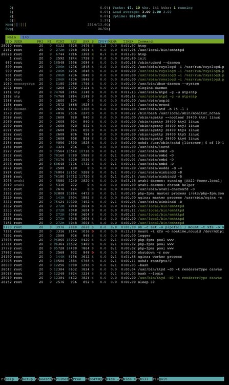

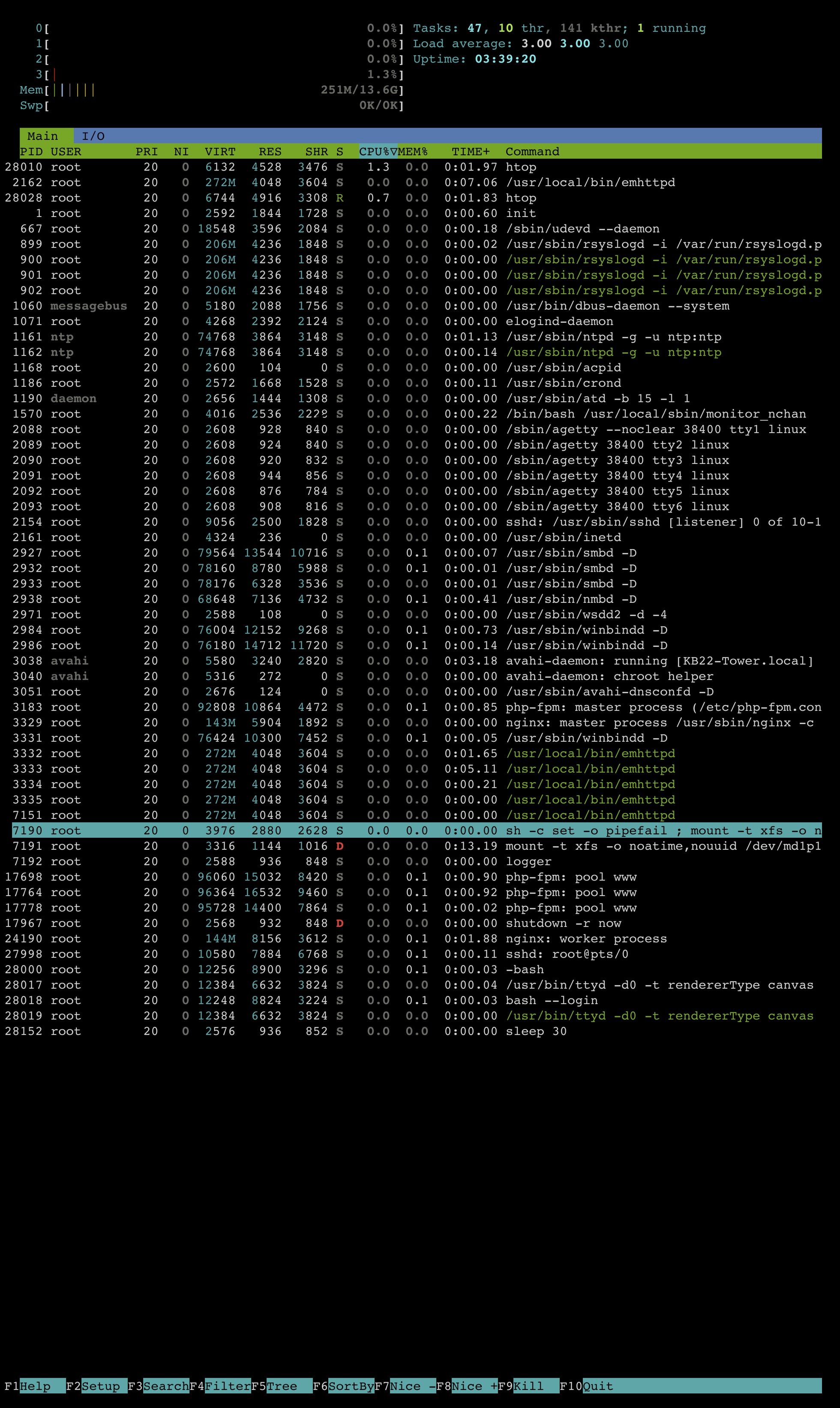

Wenn du im Terminal "htop" eingibst, kommt ein Prozessmanager. Kannst du da eventuell einen auffälligen Prozess ausmachen?
@Archonw der via webui angestoßene reboot „geistert“ da noch rum… (habe ich vor ca 3h angestoßen)
Edited by Simon_939
