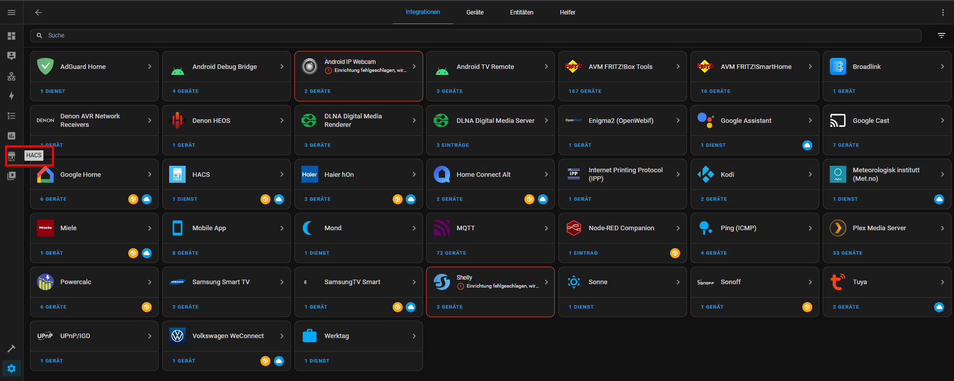

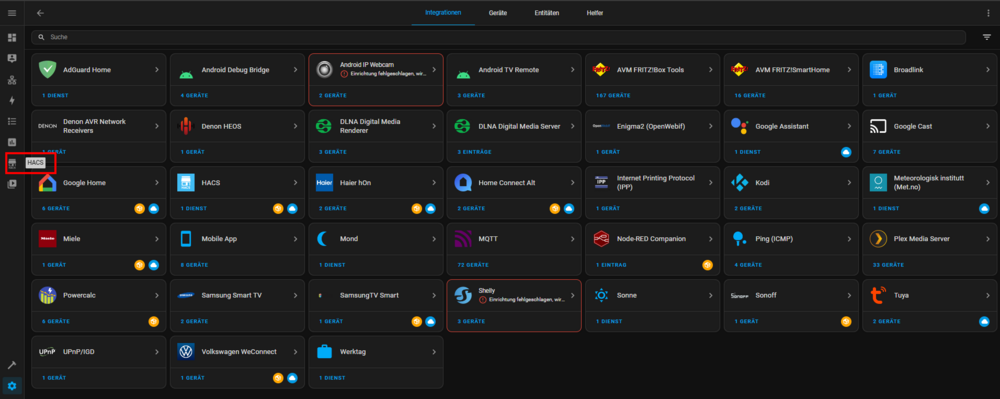

Im Anhang ein Screenshot, welche Anwendungen (Add-Ons, Integrationen, HACS) ich bisher nutze und über was diese gehen. Die mit Sternchen, die konnte ich schon sehen, dass diese automatisch bei der ganz frischen VM sofort angezeigt werden, da diese im Netzwerk gleich automatisch erkannt werden. Grafana und InfluxDB habe ich jetzt nicht (mehr) aufgeschrieben, da diese über Add-Ons wären, aber ich diese schon lange nicht mehr in HA nutze, sondern gesondert als jeweilige Docker laufen habe. Besser so. Danke für dein Screenshot mit der Übersicht. NodeRed teste ich seit kurzem ebenfalls über Docker, auch zum ersten Mal mit NodeRed in Berührung. Ist eine feine Sache diese Anwendung.
Du schriebst ja, dass HACS geht, dass wäre natürlich eine feine Sache, da die 4 in meiner Liste wichtig wären und leider nur über HACS zu beziehen sind. Bei den Add-Ons mit dem Terminal & SSH wäre es nicht so tragisch, aber der File editor wäre eigentlich wichtig, da ich in der configuration.yaml einige Änderung drin habe oder ab und an vornehmen muss. Oder kann ich diese extern bearbeiten, bzw. ist diese ggfs. durch Docker gar nicht mehr im System?

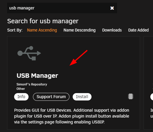

Installier dir mal das usb manager plugin
damit kannst du USB Geräte auch im laufenden Betrieb zuweisen usw ... teste es mal damit.
Dickes Danke für den Plugin-Hinweis!
Haken des USB-Sticks in der VM raus gemacht. Das USB Manager-Plugin installiert, der besagten VM den USB-Stick im USB Manager zugewiesen, angeschaltet, getestet, funktioniert. Neustart von HA; geht danach weiterhin. Neustart der gesamten VM; geht danach weiterhin. Komplettes Ausschalten der VM, paar Minuten warten, wieder anschalten, geht weiterhin. Das Plugin scheint das Problem vollständig gelöst zu haben. Nice!

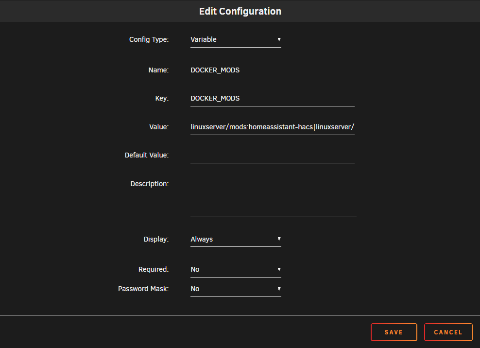

beim linuxserver ... braucht es für HACS beispielsweise nur einen Eintrag im docker template, enviromant variable
https://github.com/linuxserver/docker-mods/tree/homeassistant-hacs

@alturismo :D, ja, das ist Geschmacksache, dachte, ich Frage einfach, da ich mir beide Seiten anhören/anschauen wollte, was jeweils benutzende Benutzer beider Systemarten dazu sagen. So als Pro/Contra, warum VM, warum Docker besser/schlechter wäre.
Habe Mal kurz "homeassistant" von linuxserver aus dem UNRAID-App-Store installiert und getestet. Bei der Installation den USB-Verweis angegeben und die weitere manuell hinzugefügte Variable, du im Screenshot mit angegeben hast, ebenfalls hinzugefügt und gestartet. System war rasend schnell installiert und direkt bei dem ersten Aufrufen der URL schon sofort Einsatzbereit. Sonst dauert es ja ein-zwei Minuten (oder "bis zu 20 Minuten" (natürlich System-Komponentenabhängig)) bis die Ersteinrichtung erscheint. Außer den Shelly, Appel, Sonos, etc., was es bei mir auch bei der VM immer gleich erkannte und anzeigte, erschien ebenfalls ohne mein zutun "ZigBee Home Automation", was nur noch einmalig konfiguriert werden musste. Zwei drei Klicks, keine Fehlermeldungen, Testgerät eingebunden und getestet. ConBee2-Stick klappt ohne murren.
HACS war ebenfalls schon in der Integration drin, bedingt durch die vorherige Variable. So gesehen wäre alles (HACS-Anwendungen, Integrationen), was ich weiter oben auflistete, eigentlich da. Mit Ausnahme der 2 Add-Ons "Terminal" und "File Editor", was aber gänzlich nicht tragisch ist, da ein Terminal ja sowieso extern durch den Container existieren würde und beim File Editor-Thema, es ja durch dich nochmals bestätigt, extern bearbeitbar ist.
Zum Test zwei drei Sachen in HA erstellt, Container pausiert, wieder gestartet, alles weiterhin gespeichert. Selbiges mit einem vollständigen Stopp und wieder Start, Daten bleiben weiterhin erhalten. Super.

Als ich gestern Testweise eben jenen Docker-Container (HA von linuxserver) über den App-Store in UNRAID installiert und getestet hatte, ging das einwandfrei. Nun habe ich diesen gestern Abend bereits wieder gelöscht, da ich diesen heute frisch machen wollte.
Nun, in der Docker-Container-Übersicht auf UNRAID war er wie zu erwarten nicht mehr zu sehen, auch zuvor der Blick in Portainer, zeigte, dass hier der Container und das Zugehörige nicht mehr zu sehen waren. Für mich als Laie hatte das "Ja, Entfernen" durch den Button bei der Docker-Container-Übersicht funktioniert. Dachte ich zumindest. Dort hatte ich den bereits aktivierten Haken bei "Image auch entfernen" drin gelassen, da ich davon aus ging, dass ich somit restlos den Container und all die dazugehörigen Daten entferne.
Gut, nun eben wie folgt vorgegangen:
  • homeassistant (linuxserver) über den App-Store
  • Installieren geklickt
  • Name unverändert (wie auch gestern) belassen
  • Device (ConBee2) (wie auch gestern) eingegeben
  • Variable (HACS) (wie auch gestern) eingegeben
  • Anwenden-Button geklickt und laufen gelassen
Öffnen der HA-IP samt Port verwunderten mich, da weder die Erstanmeldemaske kam, noch etwas ähnliches. Es war vom gestern, erstmalig erstellten HA alles exakt so da. Die zwei drei Test-Geräte und Automationen die ich erstellt hatte, exakt so war es jetzt (wieder) da und funktionierte sogar sofort.
Also selbes Spiel, Container wieder gestoppt, im Vertrauen dass es restlos entfernt wird, den Container wieder entfernt samt angehakter "Image auch entfernen". Mir lies das jetzt aber keine Ruhe, nun habe ich das Plugin "Dynamix File Manager" installiert, bin auf den Ordner "user" > "appdata" und konnte dort, den HA Container samt Inhalt sehen. Auch noch ein weiterer (ganz anderer Container einer ganz anderen Anwendung) Container, den ich vorgestern testweise installiert und anschließend mit dem selben Schema entfernt hatte. Seither hatte ich diesen nicht mehr installiert, sonst wäre mir das Daten-Vorhanden-Verhalten wohl auch aufgefallen. Nun diesen anderen Ordner samt Inhalt, als speziell auch den Homeassistant gelöscht. Ein Versuch der Neuinstallation von HA mit allen Einstellungen im Container zu Beginn zeigten nun, dass die Anmeldemaske endlich wieder kommt und ich HA somit "frisch" wieder habe.
Soll das so sein oder wie kann ich das Thema beheben, da ich ausgehe, wenn ich den Container samt Image eigentlich entferne, dass diese auch restlos weg sind. Oder muss ich den manuellen Weg, wie beschrieben, so gehen, um sicher zu sein, dass das Zeugs dann auch Weg ist, wenn ich es nicht mehr brauche?

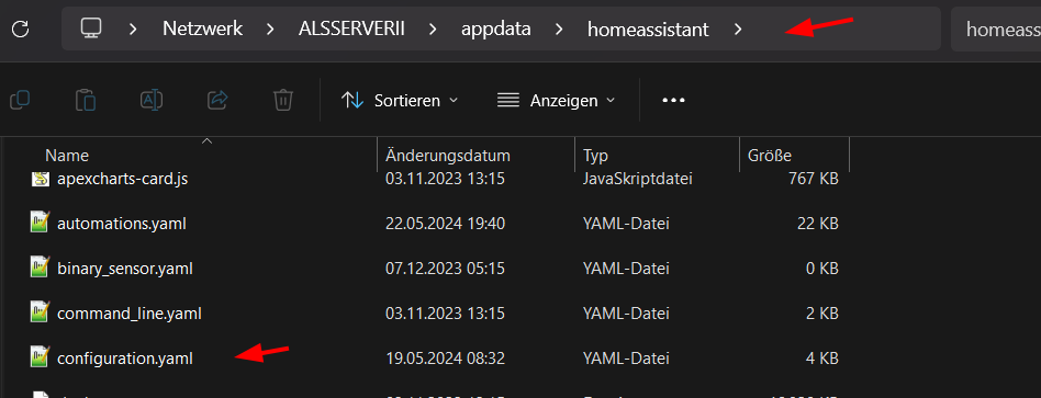

was heißt "gelöscht" ...
nur den Docker gelöscht, dann hast du nur das Image gelöscht (OS), aber nicht die dazugehörigen persistent data ... meist ../appdata/dockername/
siehe Thema ../appdata/...
und ja, das soll auch so sein, ein docker update macht übrigens auch nichts anderes wie löschen und neu installieren ... oder willst du das da auch die Daten weg sind und man immer alles neu machen muss ?
ich verweise auch hier, das ist Docker ... egal welches OS.
das sind wie erwähnt die persistent user appdata zu dem Docker ...
"Gelöscht", damit meinte ich, ich bin auf den erstellten HA-"Docker-Container", also das Icon angeklickt, auf "Stoppen" geklickt und anschließend "Entfernen" geklickt. Danach öffnet sich wie im vorherigen Screenshot gezeigt, dass Pop-Up "Bist du sicher?", wo zugleich "Mag auch entfernen" bereits angehakt ist. Ich klicke auf den Button "Ja, Entfernen" und der Container verschwindet aus der Auflistung.
Ich ging bei diesem Weg davon aus, dass zugleich der erstellte Container vollständig entfernt wird. Ich wusste nicht, dass die "persistent data" vom besagten Container jedoch davon unangetastet bleiben und weiterhin existent sind.
Das ist gut zu Wissen und Danke für diese Information. Dann weiß ich nun, dass dies also so ist, sein muss und sein soll und wenn ich, aus welchen Gründen auch immer, eben irgendwann mal einen erstellten Container X "vollständig" gelöscht haben will, also die eigentlichen Daten darin, dass ich nach dem regulären Vorgang (Container Stoppen > Entfernen klicken > Image ebenfalls mit entfernen klicken) im Nachgang manuell die hinterlegten/übrigen Daten bei "appdata" zu löschen habe.
Nein, bei deinem Beispiel mit einem Docker-Update wäre das natürlich kontraproduktiv und wäre für den Anwender nicht gewollt. 🙂
