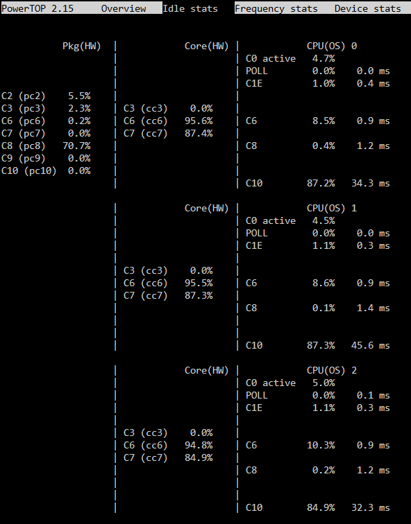

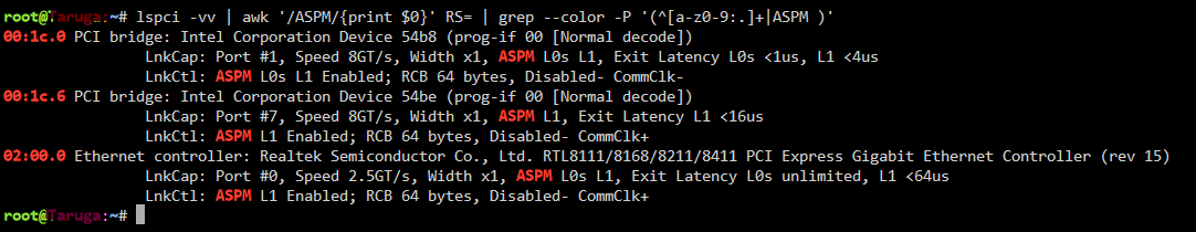

Oha. Jetzt komm ich auf C8 und meine, auch mal C10 gesesehen zu haben. Allerdings nervt das Board immernoch tierisch. Reboot klappt nicht so. Erst nach Aus/An ohne USB Stick und dann den Stick wieder einstecken. Und sämtliche Platten am ASM1166 werden nicht mehr erkannt. Aber ich probier noch weiter herum.
Mit diesen Commands:
echo 1 | sudo tee /sys/bus/pci/drivers/r8169/0000\:05:00.0/link/l1_2_/etc/rc.d/rc.cpufreq powersaveaspm
echo med_power_with_dipm | tee /sys/class/scsi_host/host*/link_power_management_policy
