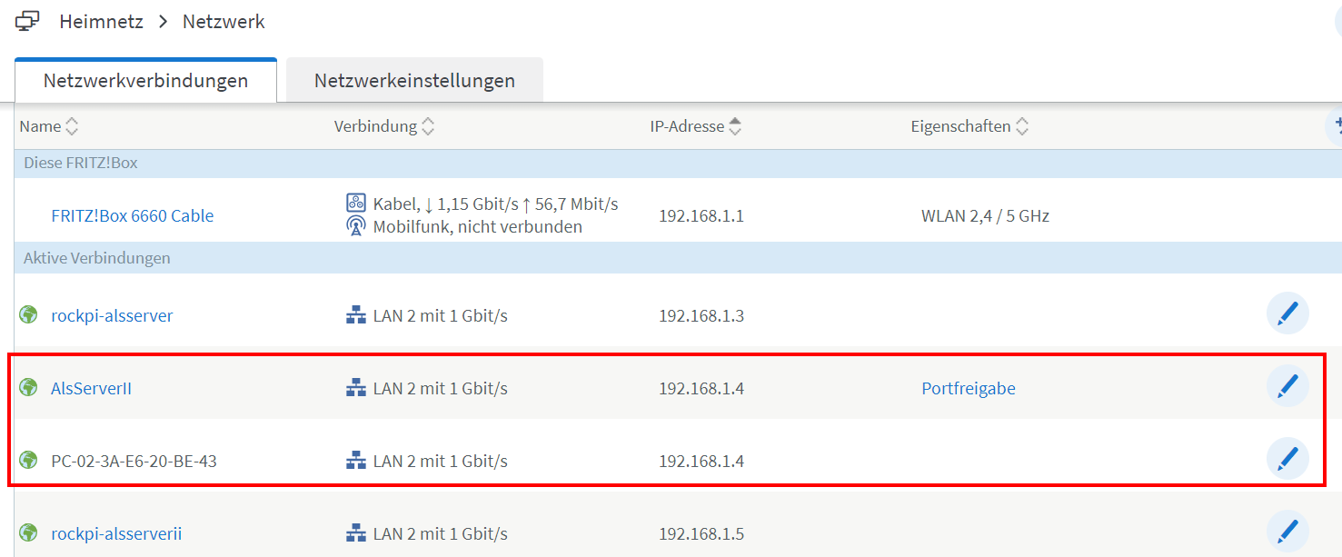

Hallo zusammen,
ich habe seit längerem einen Unraid server laufen. Aktuell mit der Version 6.12.10. Mir ist aufgefallen das der Server zwei mal auf dem selben Port am switch mit unterschiedlichen MAC-Adressen ankommt. IP-Adresse aber gleich. Der Zusatand ist nicht dauerhaft. Eher sporadisch... sprich für 30min und dann wieder nur mit einer MAC-Adresse aufgelistet. Ausser Docker und 1-2 SMB shares läuft nichts besonderes. Anbei ein Screenshot. Hat jemand eine Idee wie das zustandekommen kann? bzw. wie ich es beheben könnte?
Schonmal vielen Dank im Voraus.

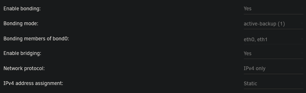

Hallo l3rry
Kann es sein das du irgend welche komischen Einstellungen in deinen Netzwerk Einstellungen hast?
Bei mir ist das so eingestellt und ich rate es dir standardmässig auch so mit bond:
Wie ist das bei dir?
Grüsse

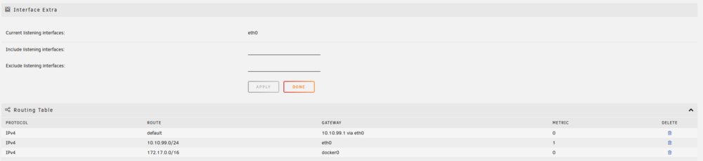

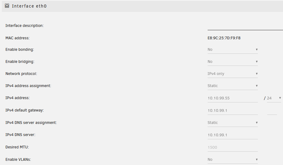

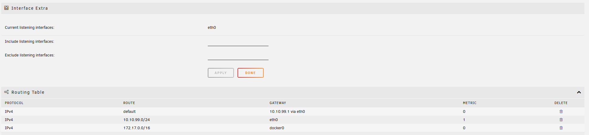

Hi Amane,
anbei mal die Screenshots.
Grüße
Siehe Antwort unten von @alturismo
Ok.. Da du nur ein Interface (eth0) hast, schätze ich. Du hast noch irgend eine andere Maschine auf dem Anschluss. Dass kann ein BMC (Konsolenschnittstelle) sein oder sonst ein Gerät.
Unraid kannst du so lassen, deine Unraid nutzt die Mac Adresse mit ...f9:f8 am Ende, also musst du in deinem Netzwerk schauen welches Gerät die ...d0:3a am Ende seiner MAC Adresse hat.

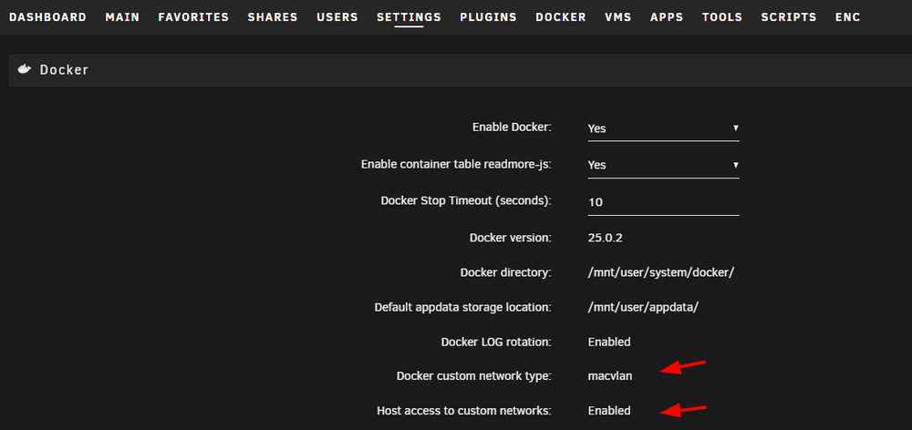

 wenn
- macvlan aktiv ist und docker host access aktiv ist ... ist das normal, das ist eine "Bridge" um dies zu ermöglichen.
ist aber kein Fehler und auch nichts was behoben werden muss ...

42 minutes ago, Amane said:
die Auwirkung dieser Option und nicht nur die ständige Aussage, dass man das ausschalten soll.
vielleicht noch ein kleiner Nachtrag
macvlan - custom ... Docker haben wenn gewünscht eine unique IP und eine unique mac
ipvlan - custom ... Docker haben wenn gewünscht eine unique IP und teilen sich EINE mac ...
daher ist das kritisch bei einigen Endgeräten, beispielsweise Fritz, unify, ... die die mac als führendes System nutzen, wenn jetzt mehrere Docker mit unterschiedlichen IP's aber der gleichen mac (IPVLAN) unterwegs sind ... "hüpfen" die Geräte durch in der Fritz ... sprich, über die IP kann dann vieles nicht mehr erreicht werden ... oder nur verzögert bis die IP wieder bei dem passenden Docker angekommen ist ... mit macvlan ist das unkritisch.
macvlan ist jedoch mehr oder weniger ein "hack" ... daher war das früher schonmal kritisch auf einigen Systemen, mit der 6.12.0 war es dann komplett im Eimer ... daher auch die vielen Meldungen zu Abstürzen ... mit 6.12.4+ und den entsprechenden Änderungen im setup, alles Geschichte ...
kurz
IPVLAN - wenn die lokale Hardware kein Problem damit hat, alles gut.
macvlan - für alle anderen Szenarien ;) meine persönliche Empfehlung ;)

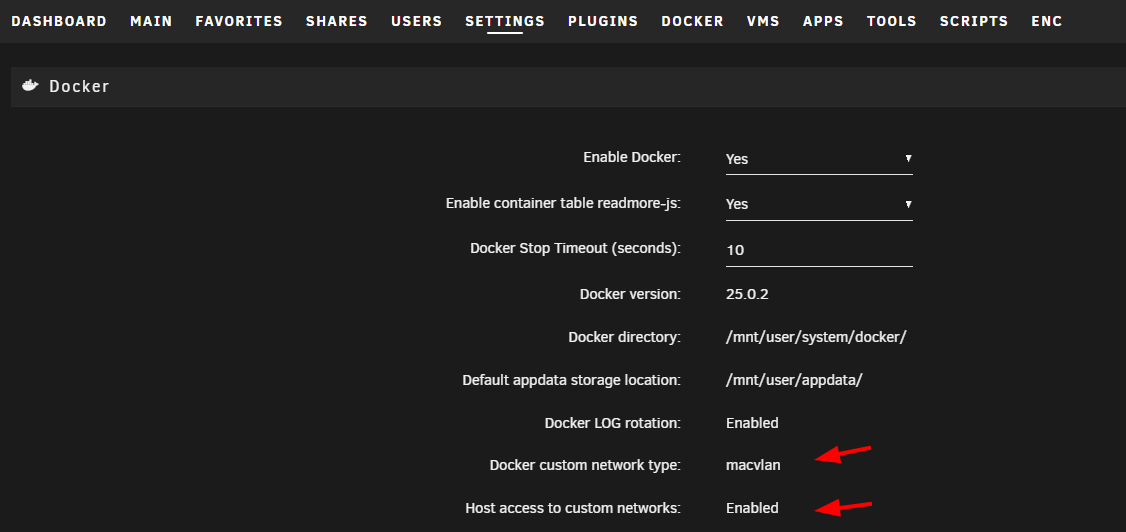

Ok vielen Dank für die Erklärung... ich benutze für meine Docker container "custom: eth0" mit Adressen in gleichen /24 wie der Unraid server.
Mein Unify Network Manager motzt halt wegen der "doppelten" IP. Also komm ich quasi nicht drum herum... richtig vertanden?
