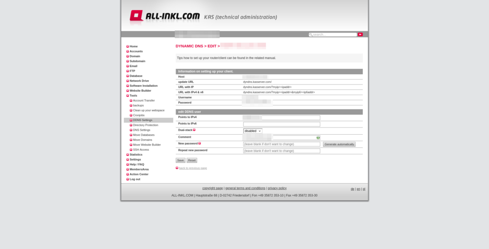

Über all-inkl.com habe ich DDNS, funktioniert auch alles mit Plex für extern.

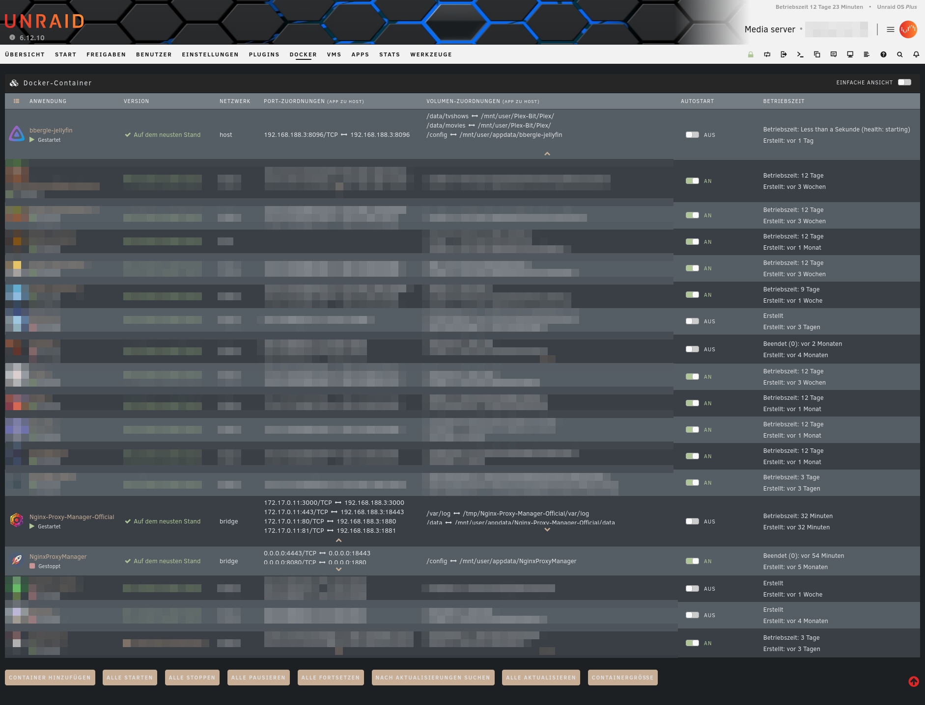

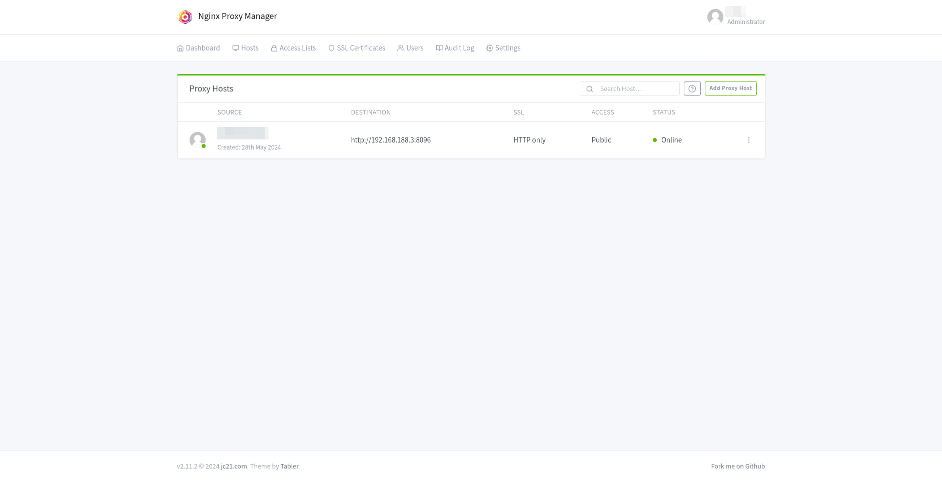

Nginx Proxy Manager Offiziell habe ich jetzt installiert, den anderen Nginx erstmal gestoppt um zu testen ob es an Nginx liegt.
Ich habe für Jellyfin eine Subdomain in Nginx eingerichtet. Klicke ich auf diese Domain erscheint "Not Found....", klicke ich auf die IP Adresse daneben, bzw. kopiere diese, erscheint der Bildschirm von Jellyfin.

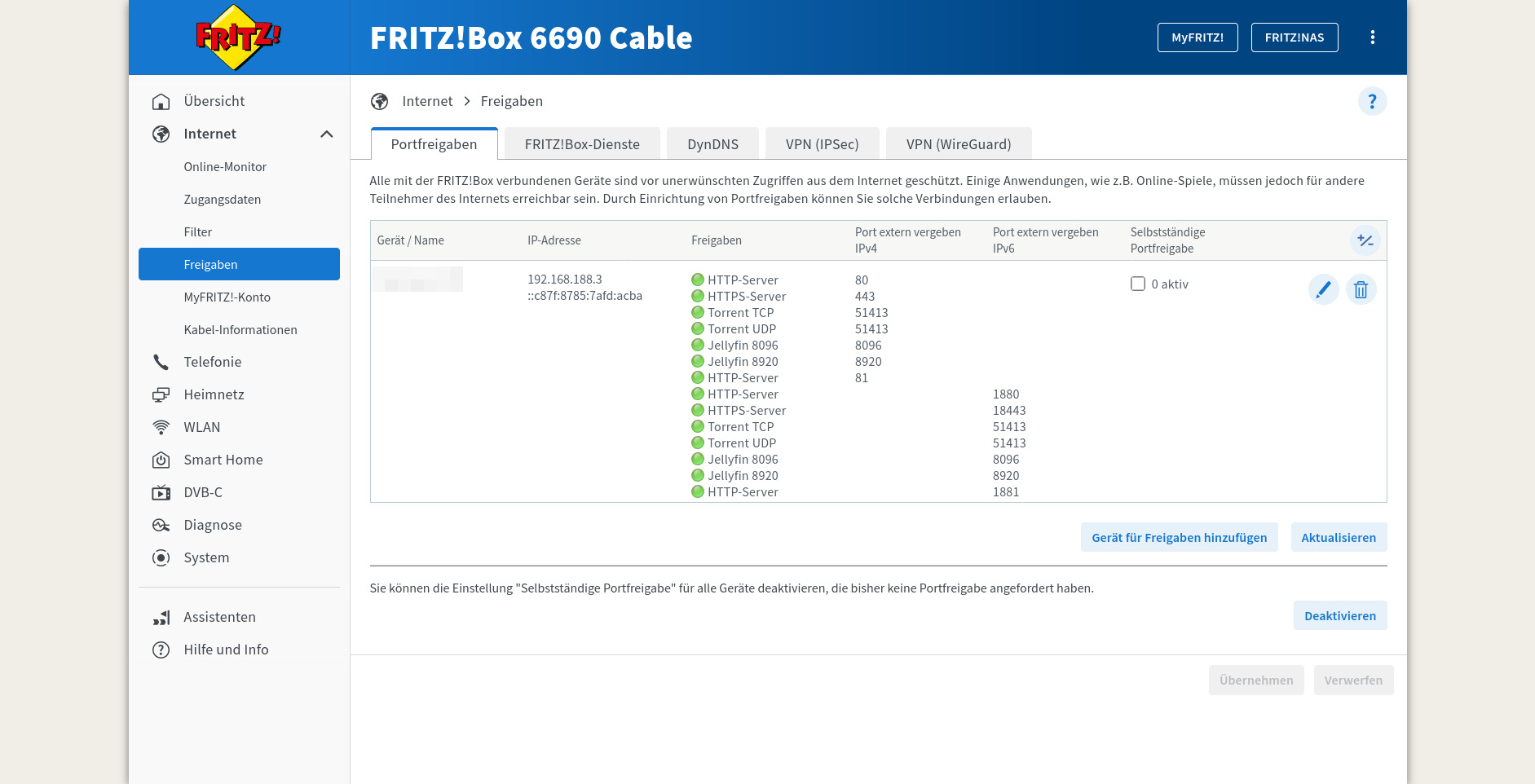

In der FritzBox habe ich die Ports 8092 und auch mal die 8920 freigeschalten, ebenso die Ports natürlich für Nginx, 80 auf 1880, 81 auf 1881, 443 auf 18443.

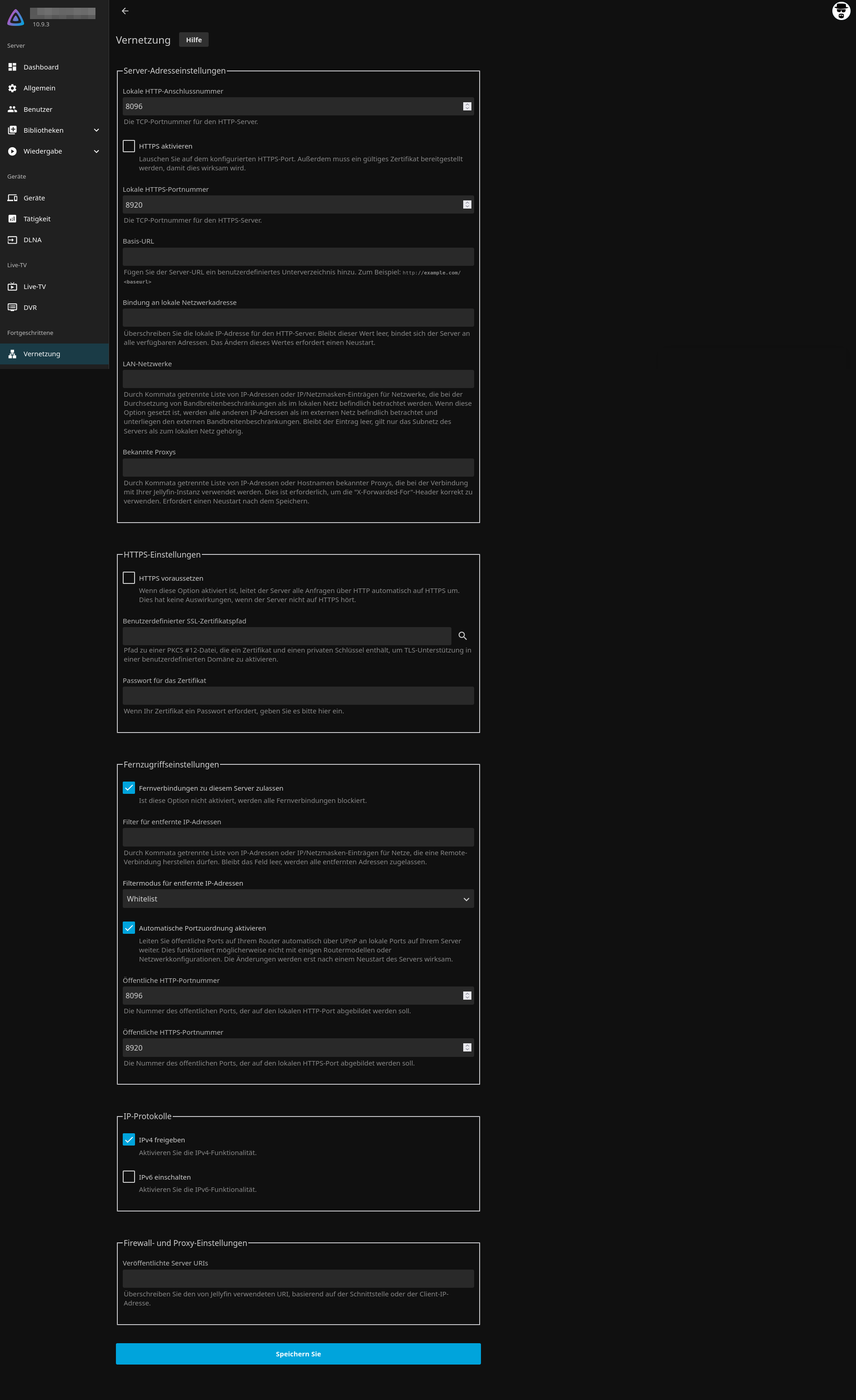

In Jellyfin habe ich Remote Access eingestellt und über das Servermenü von Jellyfin den Server neu gestartet. Jellyfin ist der bbergle-jellyfin Docker. Bei dem binhex Docker konnte ich keine Filme abspielen, egal ob mit internem oder externen Player, kamen nur Fehlermeldungen.

FireShotCapture003-FRITZ!Box6690Cable-192_168_188.1.thumb.png.12e5d9c83db539dd3b845e7a77521f6f.png
FireShotCapture002-Datenserver-Bit_Docker-192_168_188.3.thumb.png.ad111dd08892cd98e57ec5b97e07ebc3.png
FireShotCapture001-Jellyfin-192_168_188.3.thumb.png.9857eae66c33f20b9c09180d671eee3c.png
FireShotCapture004-NginxProxyManager-192_168_188.3.thumb.png.a2893dcfc138554d34699bf2eaff7e78.png

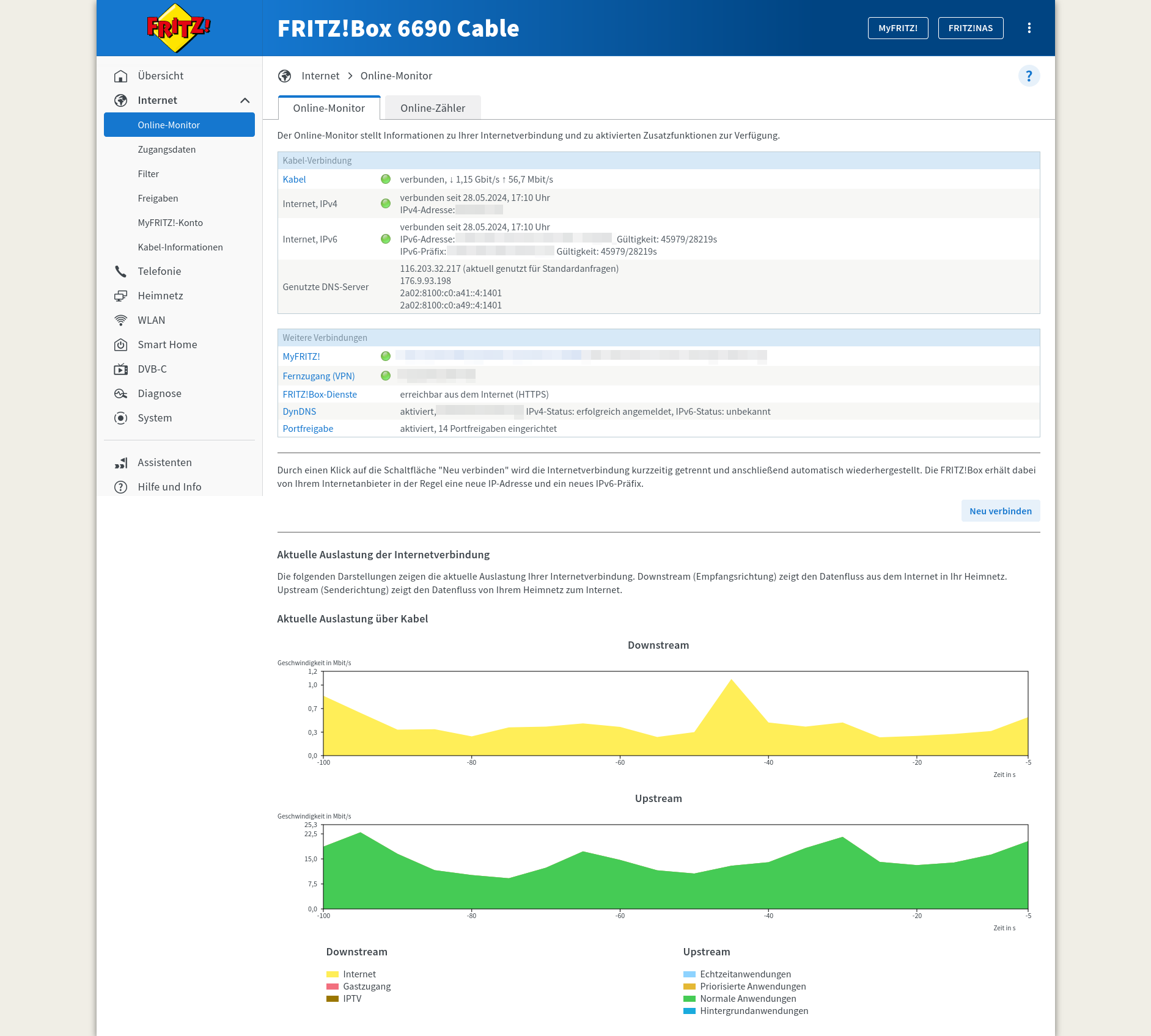

Hast du denn eine eigene öffentliche IP4 Adresse?
Steht in der Fritzbox unter Online-Monitor irgendetwas von DS-Lite?

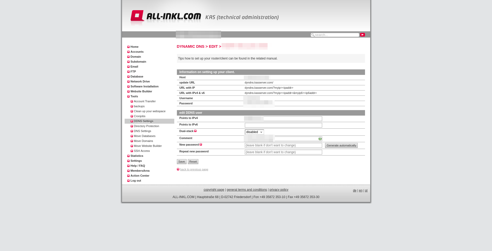

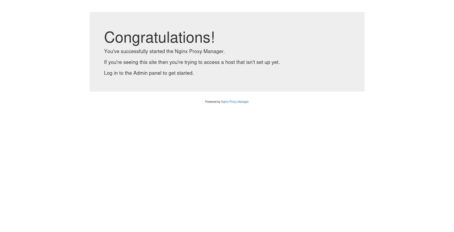

Ich habe über all-inkl.com eine Subdomain eingerichtet, rufe ich diese auf wird mir gratuliert das Nginx gestartet ist.
FritzBox ist nichts mit DS-Lite.
Anbei Screenshots
FireShotCapture006-FRITZ!Box6690Cable-192_168_188.1.thumb.png.c456e596a389d01a3c1f8a7ccf235df1.png
FireShotCapture005-Login_v075143(c64-web.de)-kas.all-inkl_com.thumb.png.edb3cc3ae11d71f15fd65fb05a1476de.png

Okay. da du die Willkommensseite des Nginx Proxy Manager siehst ist das mit der öffenltichen IP schon mal erfüllt.
Jetzt heisst es noch ob der Fritzbox passend den Verkehr routen.
In der Fritzbox muss jetzt der externe Port 80 und 443 an die IP des Nginx Proxy Managers weitergeleitet werden und dabei bei "Port an Gerät" die passenden Ports, bei dir 1880 und 18443  angegeben werden.
Dann solltest du im Proxy Manager auch ein SSL Zertifikat erstellen können.

Das stimmt ja, habe ich ja auch im ersten Post das Bild der FritzBox mit den Weiterleitungen.
ABER, ich glaube ich habe den Fehler, klarer Fall von Selbstverar.....
Bei all-inkl.com habe ich eine Subdomain angelegt: sub1.domain.org
Mit dieser Domain wird auch der Willkommensbildschirm von Nginx angezeigt.
In Nginx habe ich eine Domain jelly.domain.org angelegt, das kann ja dann eigentlich nicht funktionieren, da Nginx erst ab dort weiterleiten kann, also muß die Domain dann folgendermaßen lauten: sub2.sub1.domain.org, das werde ich gleich mal testen.
