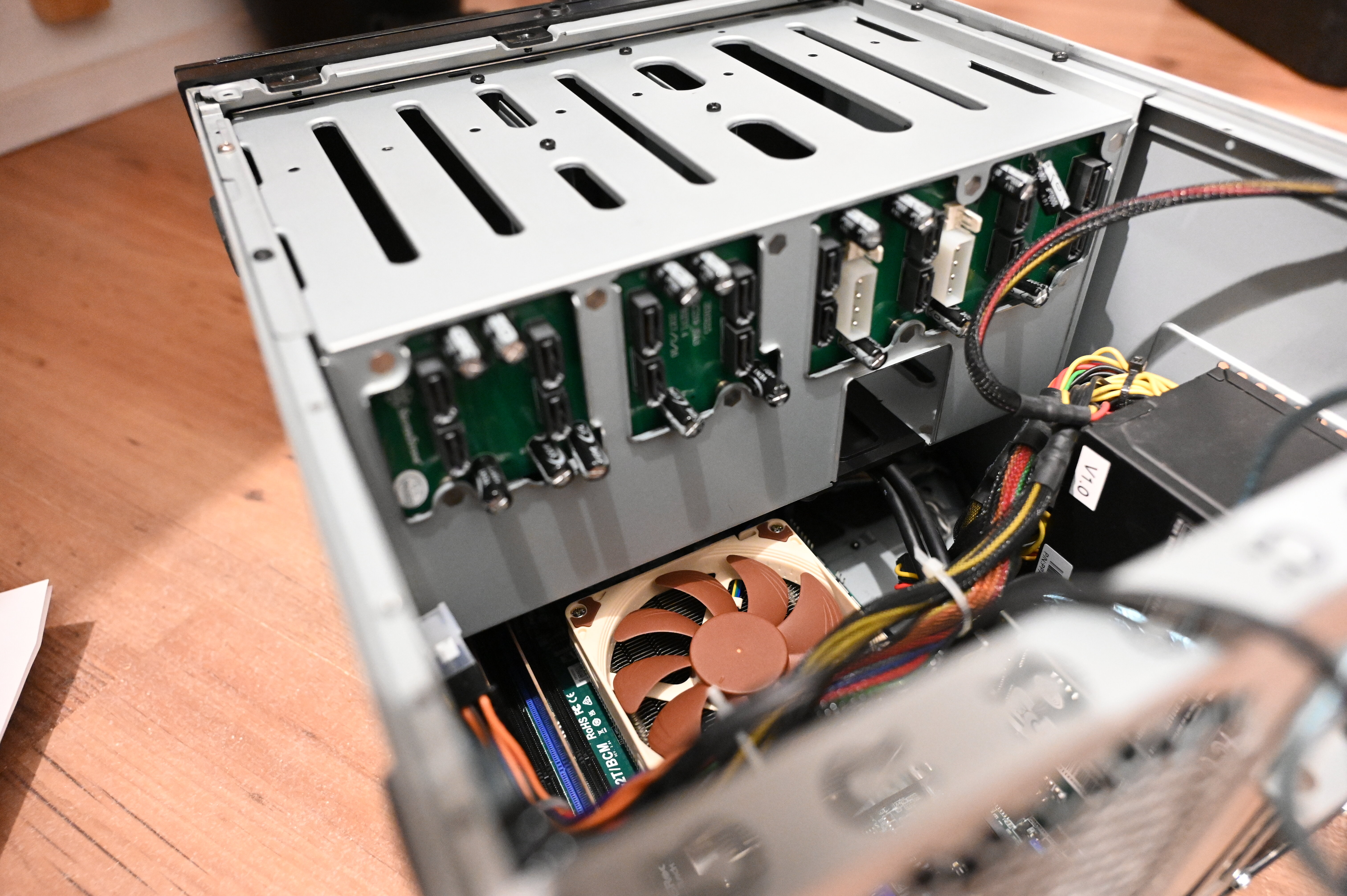

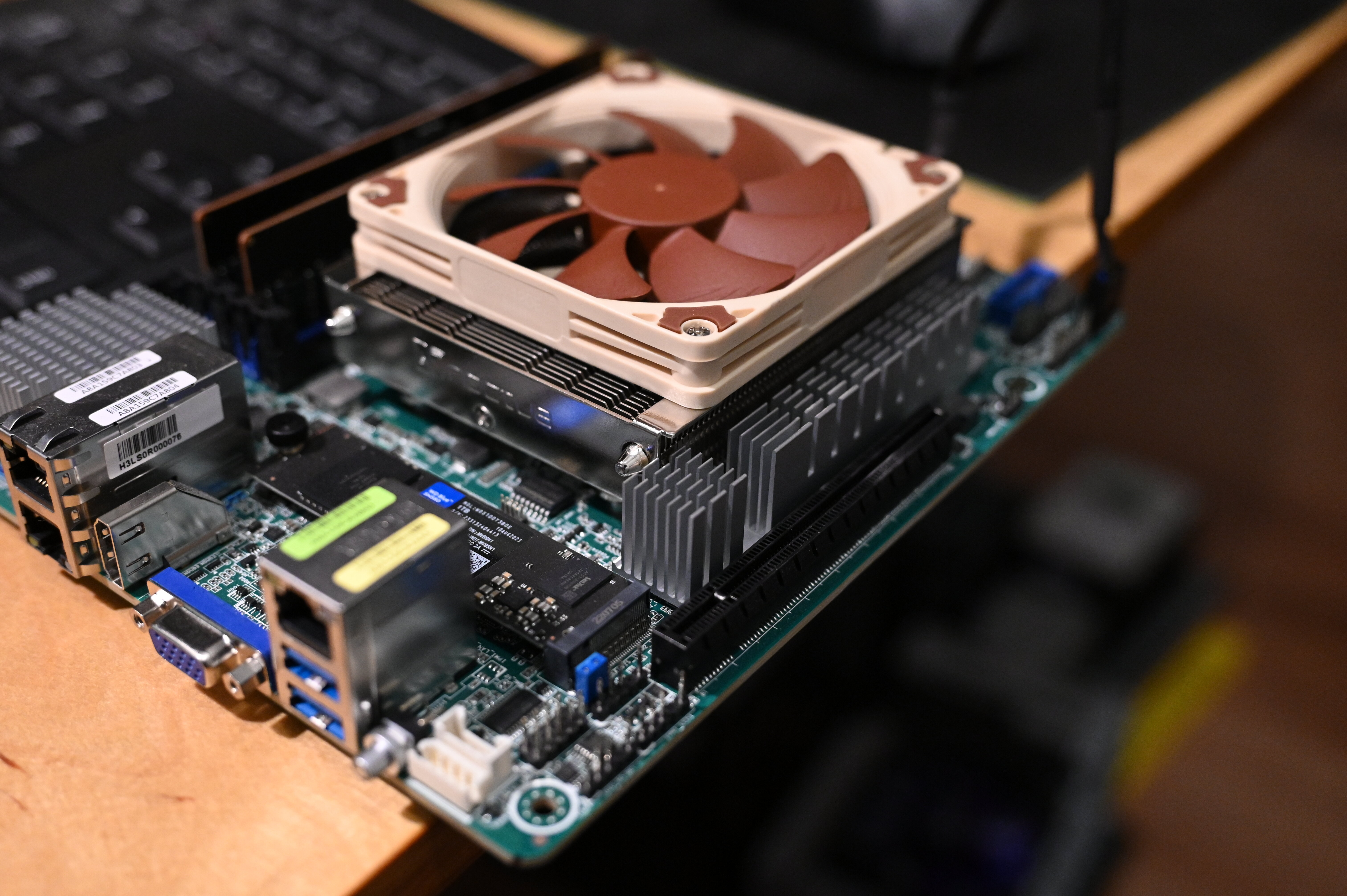

  • Der Standard-Kühler von AMD war zu hoch. Dadurch passte der Festplatten-Käfig nicht mehr rein.
    Darum der Noctua Low Profile Kühler:

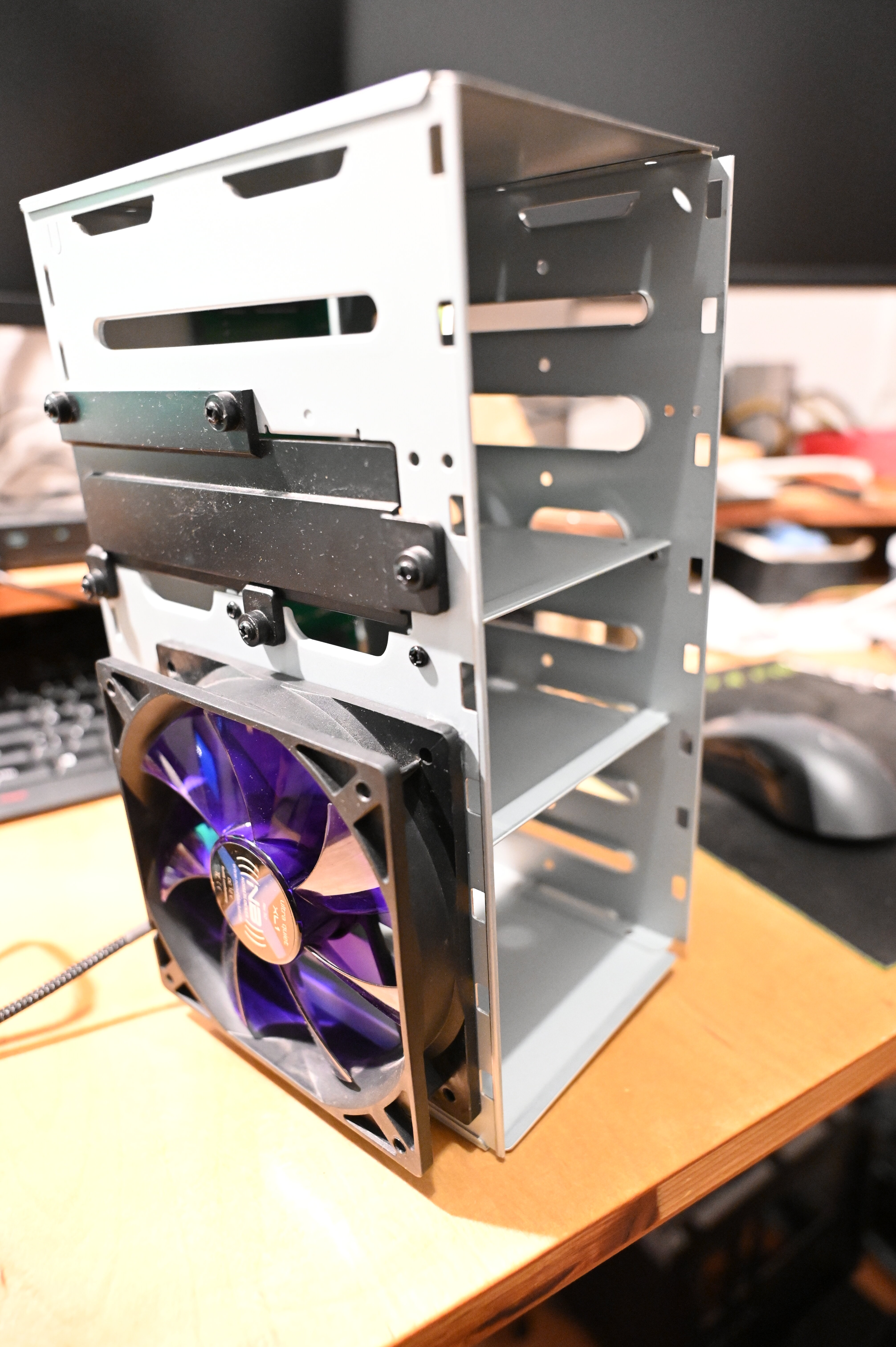

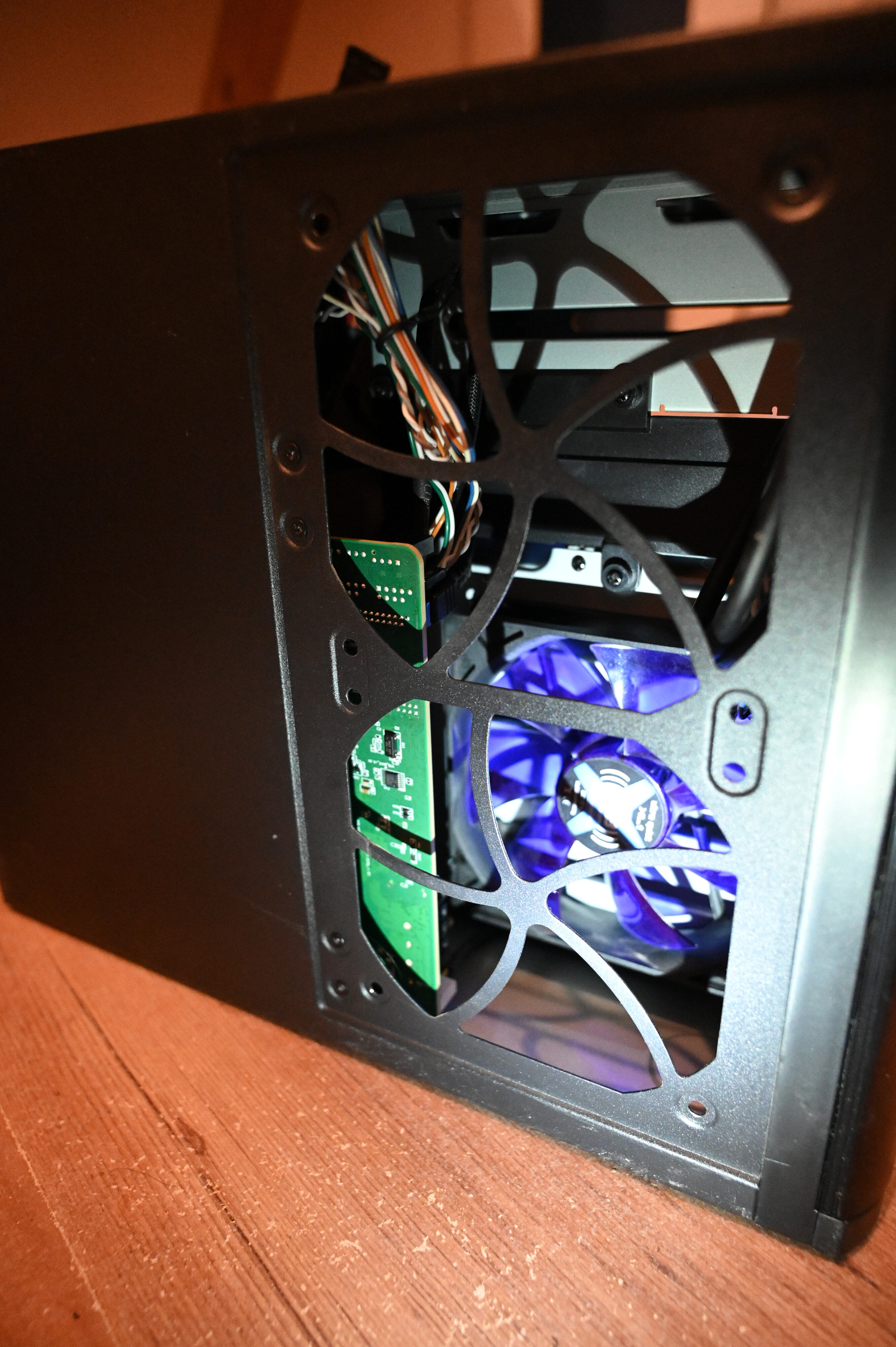

  • Was zu erwarten war: durch den Formfaktor des Mainboards musste ich die zwei 120mm Lüfter vorne im Gehäuse entfernen.
    Meine Lösung sieht nun so aus, dass ich einen Lüfter direkt am Festplattenkäfig befestigt habe, wodurch genug Platz für das Mainboard bleibt.
    Natürlich ist der Luftstrom für das gesamte Gehäuse so nicht mehr optimal, aber es geht.
    LZ6_2693.thumb.JPG.12ff565e1cf19d2f5411f283264aab4e.JPGLZ6_2694.thumb.JPG.edc7912d0f52366b1ca080699f5b6ef7.JPG

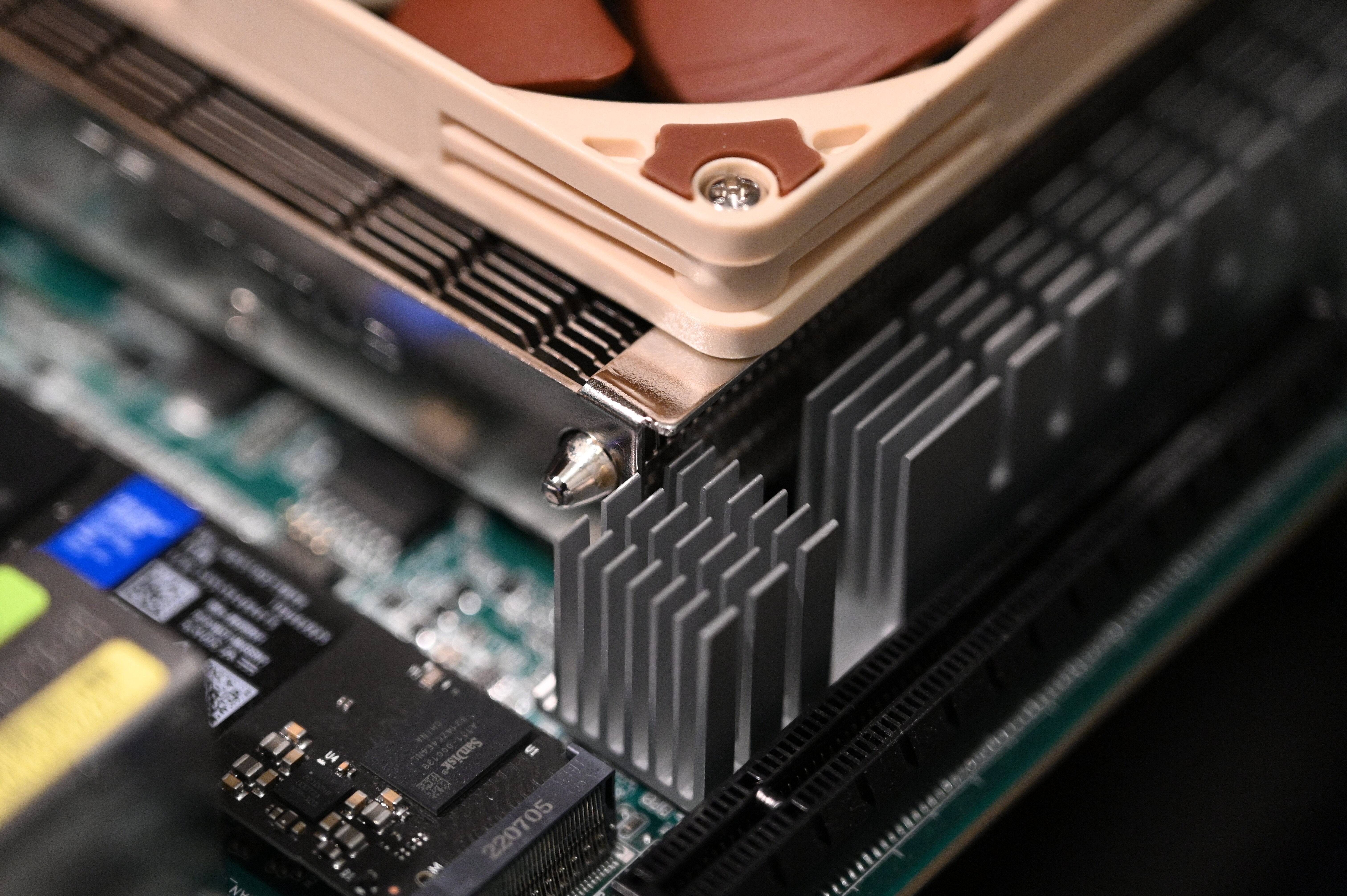

  • Der CPU-Kühler ist minimal zu breit und drückt an einer kleinen Ecke gegen den Mainboard Headspreader.
Ansonsten Gab es mit dem Formfaktor des Mainboards keine Probleme.

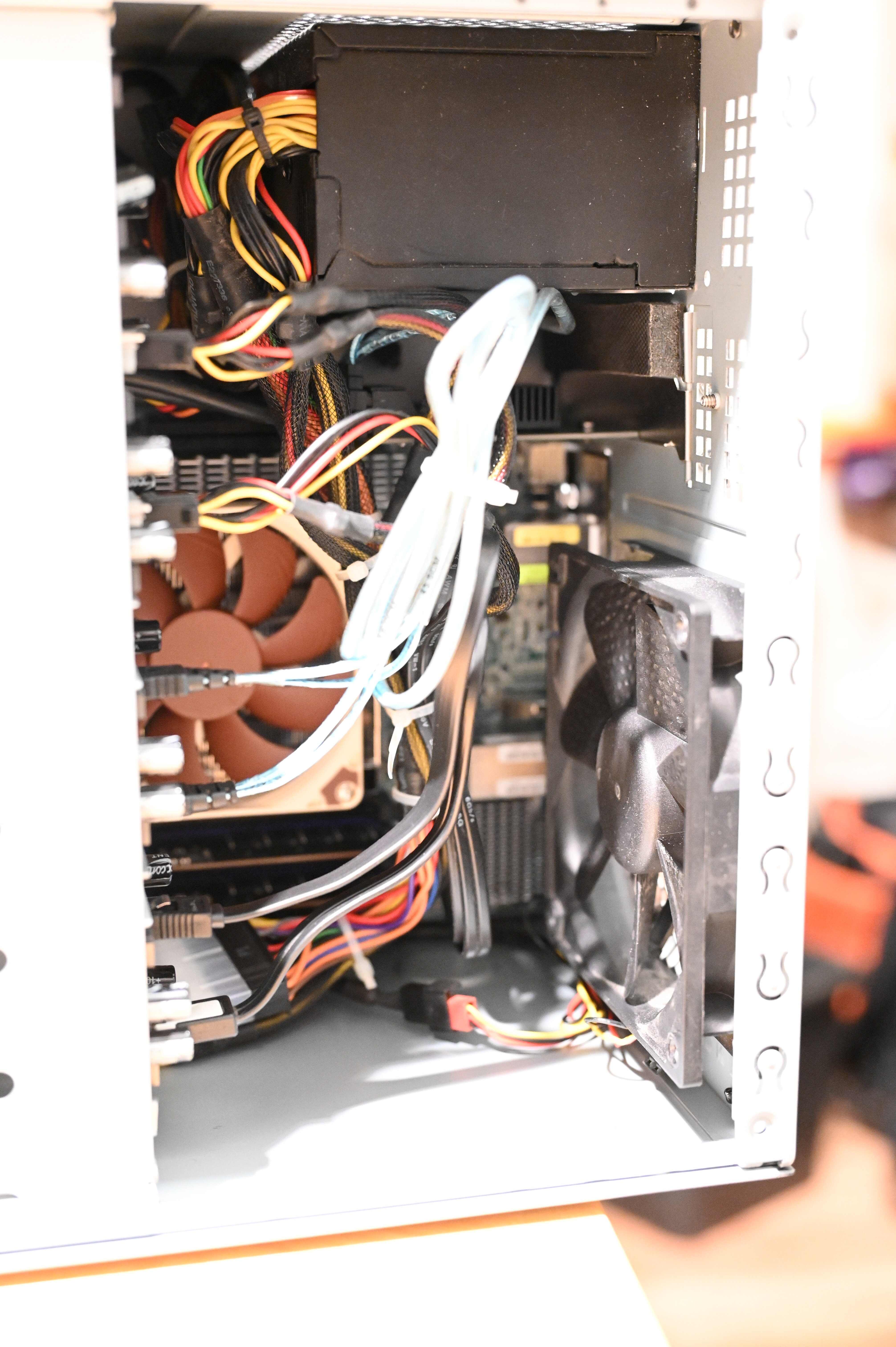

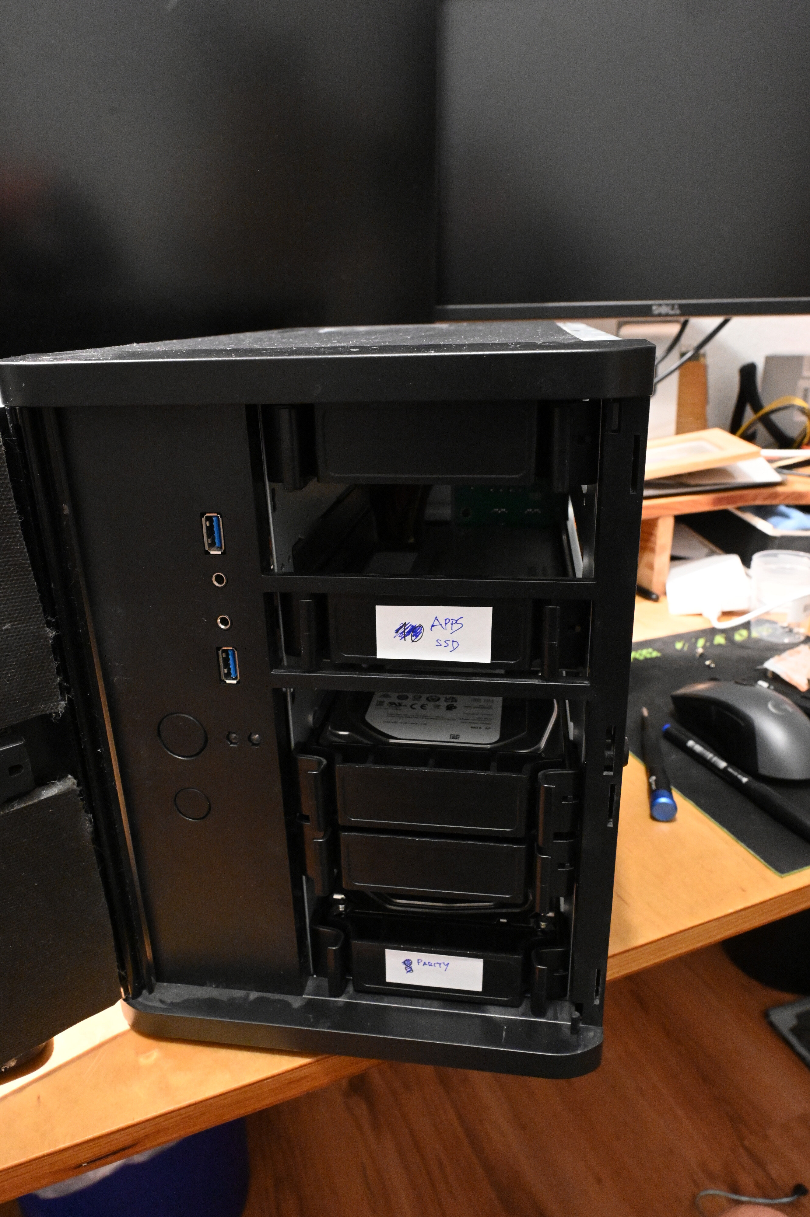

Hier noch ein Foto mit Gekabel und eins von vorn:
LZ6_2701.thumb.JPG.2ac49b4ad67b80d8645c86a364907ee3.JPGLZ6_2703.thumb.JPG.2ec9cfdedb2b8e10133165686831018b.JPG
Als Unraid USB Stick habe ich mir so einen SanDisk Ultra Fit zugelegt, der kann vorn angesteckt werden und die Tür geht trotzdem noch zu und hinten hab ich dann noch zwei freie USB-Plätze.

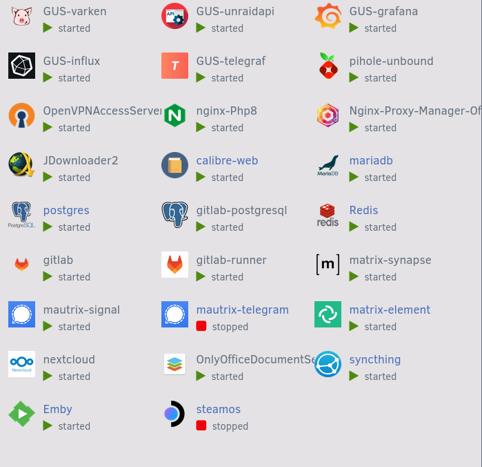

Hier für Interessierte noch meine Übersicht der aktuell laufenden Container:
