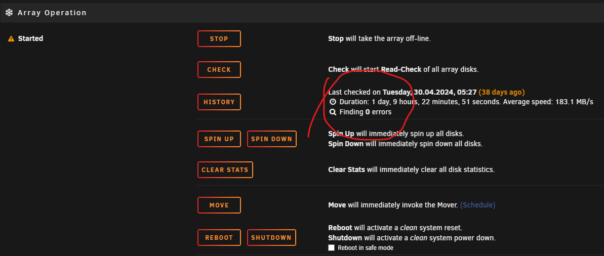

Was steht im main Tab unten an der stelle, an der das Ergebnis der letzten Paritätsprüfung dargestellt wird (siehe Screenshot unten).
10 hours ago, DerAndi said:
  Macht es Sinn die Paritätsplatte mal Formatieren damit diese Neu aufgebaut wird?
Nein, da die Paritätsfestplatte gar keine Formatierung hat.
Okay, dort wo du 0 errors hast, dort habe ich 3 stehen.
gruß

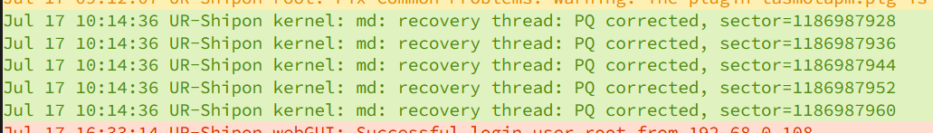

Ich hatte am Anfang mal ein paar dieser Parityfehler und  fand dann im Syslog sowas (Screenshot unten).
Mein Problem war eben nur, ich konnte nicht herausfinden, wie man diese Sector Angaben nutzen kann um unter unraid auf allen Datendisks die darauf liegenden Dateien (oder Metadaten oder Leerbits) heraus zu bekommen.
Ich hatte dazu auch eine Frage hier im Forum gestellt, aber mir konnte dahingehend nicht geholfen werden.
Sonst könnte man eingrenzen welche Dateien potenziell betroffen sein können und diese dann gezielt überprüfen.
Deshalb bleibt es eben nur die Daten der unraid Datendisks binär mit den Daten eines Backups/Kopie zu vergleichen (oder wie ich es mache, Cheksummen anzulegen und mit denen zu vergleichen), wenn man wirklich herausfinden will welche Datei betroffen ist.

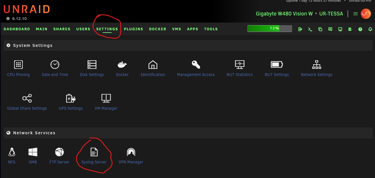

danke, wie genau funktioniert das mit dem Log? Ich habe unter Einstellungen den Systemprotokoll Server aktiviert. Was muss ich tun das nun so ein Log wie bei dir erzeugt wird?
gruß
Das Log ist immer aktiv, wird aber beim neuen Booten gelöscht (da es per default ins Ram geschrieben wird) und beginnt beim nächsten Start von vorne.

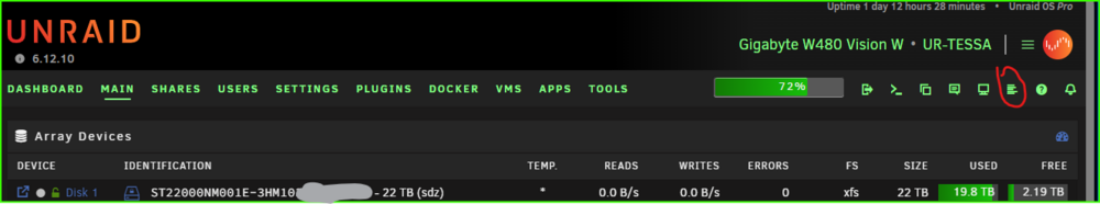

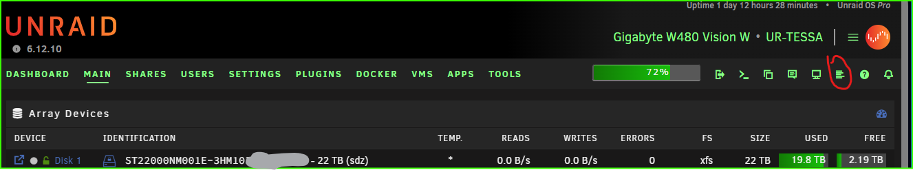

Das Log kann man ganz einfach mit dem Symbol oben rechts ansehen (Siehe Screenshot 1 unten). Über den Weg wird nur der Text im jeweiligen Kontext farbig dargestellt.

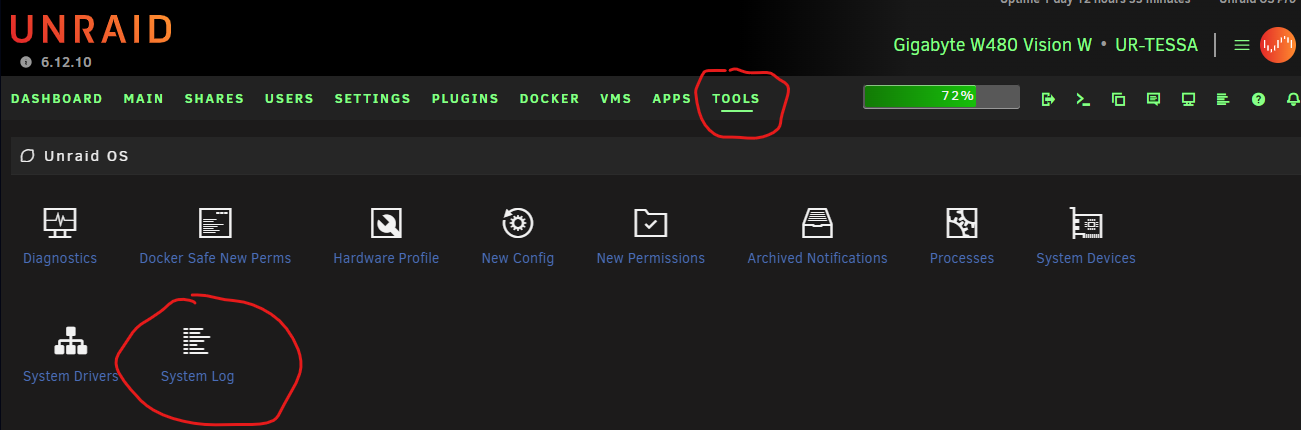

Man kann es auch über Tools /SysLog erreichen, da wird es dann auch etwas bunter dargestellt (wie in meinem Screenshot im vorherigen Beitrag ist dann der Hintergrund je nach Meldungstyp auch bunt). Siehe Screenshot 2 unten.

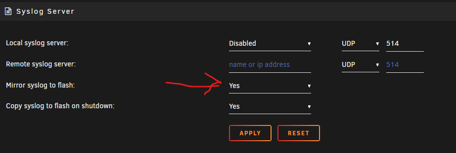

Solltest Du ein Syslog haben wollen, daß auch den PC Neustart/Crash überlebt, kann man den Syslog Server aktivieren und den dann auf den USB Stick schreiben lassen.
(Siehe Screenshot 3 + 4 unten). Man beachte: viel schreiben auf den USB Stick verschleisst diesen. Diese Option ist eigentlich nur für Fehlersuche/Debugging vorgesehen. Das sollte man eigentlich nicht permanent eingeschaltet haben.

Danke schön, ich habe das Syslog aktiviert, allerdings mit Ablage auf eine Freigabe. Erzeugt wird aber keine Log Datei oder wird die nur für die Paritätsprüfung erzeugt?
gruß
Hierzu nur ein Hinweis. Der betrifft jetzt nicht das Paritätsfehlerproblem, aber einen vielleicht später mal zu suchenden Bug/Crashursache.
Die Ablage des Syslog auf eine Freigabe ist gut, aber beachte, wenn das System crasht sind so komplexe Sachen wie Netzwerkfreigaben finden, öffnen, da rein schreiben, schließen... vielleicht zu zeitauffordernd und werden auch erst im Cache (=Ram) gepuffert.
Will sagen, für eine simple Kopie/schreibvorgang auf einen USB STick reicht es gerade noch, bis die Kiste gänzlich stockt/abschmiert.
Aber die 20 Sekunden, die ein Cache im Ram wartet um zu schreiben sind dann doch schon zu viel. Da ist dei Kiste schon eingefrohren, abgestürzt oder startet schon lange wieder neu.
