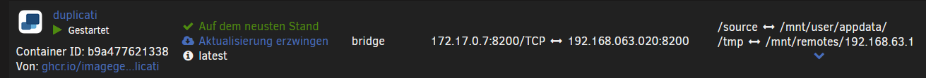

Ich habe duplicati installiert:
Wenn ich aber die WebUI aufrufe, startet er mir diese Browser Seite:
was  natürlich nicht funktioniert.
Wenn ich es auf 192.168.63.20:8200 ändere, komme ich auf die WebUI.

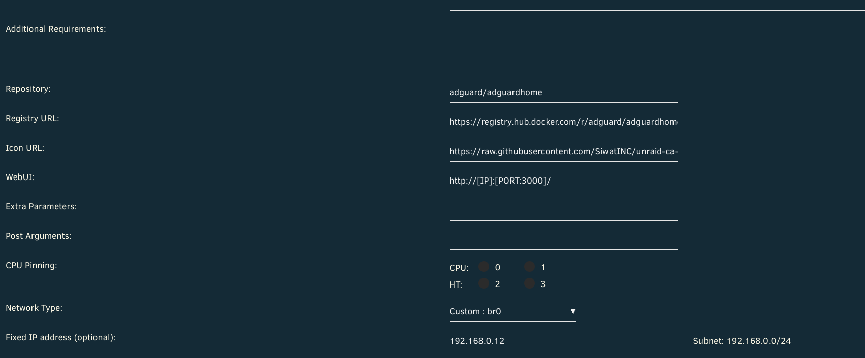

Wenn Du den Docker Container editierst und die Advanced Crews aktivierst erscheinen neue Zeilen die man konfigurieren kann.
Darunter auch ein Eintrag "WebUI". In der kann man ggf. Änderungen machen wenn die IP nicht stimmt oder falsch eingetragen ist.

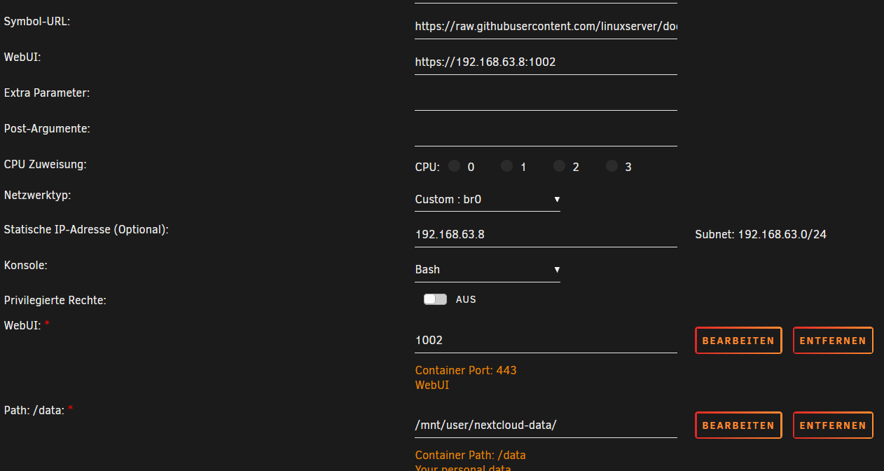

Hallo, danke für die Tipps. Interessant, bei duplicati hat es mit dem Eintrag in der WebUi funktioniert. Bei Nextcloud nicht.
Der Browser öffnet jetzt die richtige Seite, aber es kommt "Verbindung fehlgeschlagen". Ich komme nun überhaupt nicht mehr auf Nextcloud. Auch nach einer Standard Installation nicht.

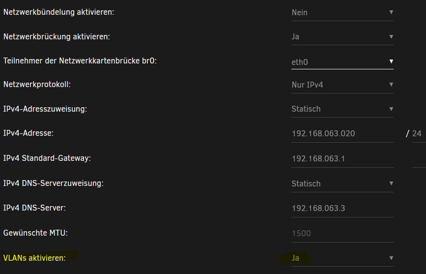

Was meint ihr mit IPVLAN? Diesen Eintrag?
Soll ich ihn auf nein setzen?

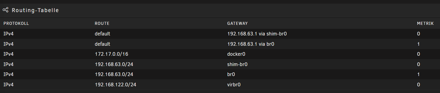

Hier noch weitere Infos.
