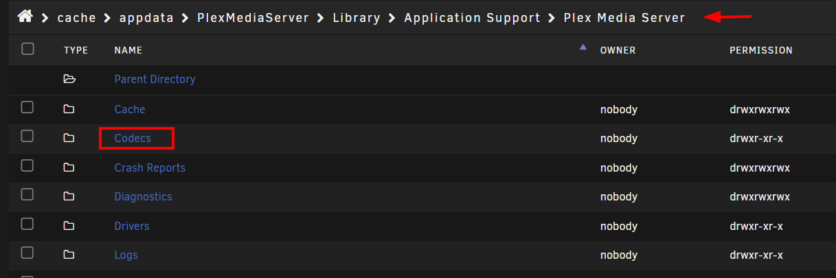

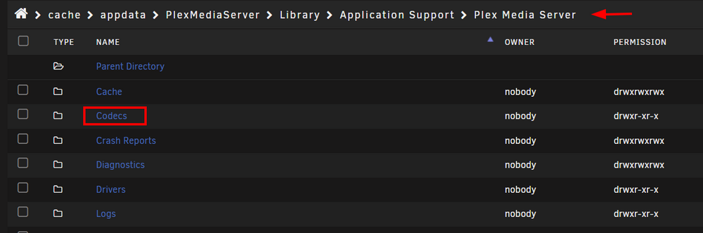

wenn du unbedingt im Browser abspielen willst, teste mal folgendes, Plex Docker stop, im appdata Ordner den Ordner codecs löschen, Docker starten
Ordner mit Inhalt wird neu erstellt, löst das Problem in 1/2 der Fälle ...
