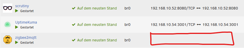

Moin zusammen,
ich habe 14 Docker-Container laufen. Bei allen wird mir die IP-Adresse angezeigt. Nur bei Zigbee2MQTT nicht. Das Problem verfolgt mich schon ewig und in der Zwischenzeit hatte ich sogar mal das System neu aufgesetzt, und der Docker wurde auch schon komplett neu gemacht (ohne Backup). Aber sobald ich diesen einen Docker auf br0 setze, ist die IP weg. Dabei funktioniert er einwandfrei und ich kann über die von mir fest vergebene IP auch korrekt drauf zugreifen.
Hat jemand ne Idee, warum das so ist?
Liegt am expose des docker
Und da kannst du nichts daran machen außer selbst zu forken, passenden Eintrag zu machen und selbst zu hosten, selbst Updates zu managen ... Leider ...
Danke für den Hinweis. Vor ca. einem 3/4 Jahr hat dies noch funktioniert. Dann müssen die bei Z2M etwas geändert haben. Ich kann ja dort im Forum mal anfragen 👍😉
Meiner Meinung nach ist das auch richtig so das nichts angezeigt wird weil wenn du br0 verwendest.
Es verhält sich nämlich so wie wenn der Container ein eigener Computer im Netzwerk ist und es sind alle Ports vom Container freigegeben (nicht nur die die dir beispielsweise von scrutiny oder UptimeKuma angezeigt werden).
Sprich wenn du beispielsweise das Port von der App im Container änderst dann würde dir das Port noch immer falsch angezeigt werden in der Unraid GUI obwohl du die App auf einem anderen Port ansprichst (egal was du im Docker Template angbist, es werden bei br0 immer alle Ports freigegeben), wenn beispielsweise noch eine andere Apps in dem Container laufen die auch Ports frei geben dann würdest du die auch direkt erreichen können.
Damit magst du recht haben, aber mir geht es mehr um den Komfort, auf das Icon klicken zu können und dann die WebUI zu öffnen oder einfach zu sehen, auf welche IP der Docker läuft.
