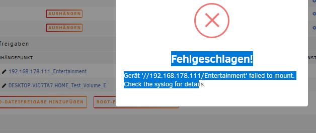

Versuche SMB-Freigaben in Unraid über "Unassigned Devices" zu mounten was immer wieder fehl schlägt und ich komm nicht drauf an was es liegt. Habe verschiedenes getestet und auch neue Freigaben und User über einen anderen Server oder Rechner gemacht, jedoch immer mit dem gleichen Fehler.

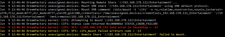

Wenn ich im syslog schauen gehe sehe ich folgendes:

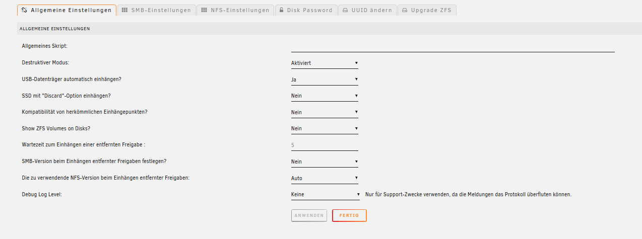

Wie ihr am "Destruktiver Modus" erkennen könnt, habe ich beide Plugins geladen.
